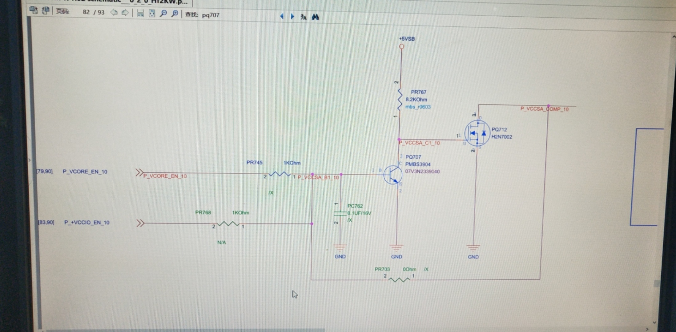

标题: 请高手指点 [打印本页]
作者: PmC1312    时间: 2022-9-6 21:27
标题: 请高手指点
电路图看不懂,有高手指一下
作者: u1451532    时间: 2022-9-7 07:47
正反馈电源电路?
作者: xfzl    时间: 2022-9-7 08:17
正常情况pr703是空位
作者: PmC1312    时间: 2022-9-7 22:12
PQ707和PQ712要工作,要满足什么条件
作者: 童观付    时间: 2022-9-8 14:57
PQ707和PQ712要工作,要满足什么条件
作者: 负电荷    时间: 2022-9-9 01:49
先分析下高低场管
作者: 18623700435    时间: 2022-9-15 15:32
这么简单的电路图都看不懂,维修这行,劝你还别干了
作者: PmC1312    时间: 2022-9-15 19:54
18623700435 发表于 2022-09-15 15:32
这么简单的电路图都看不懂,维修这行,劝你还别干了
我刚学维修
请大师请教
