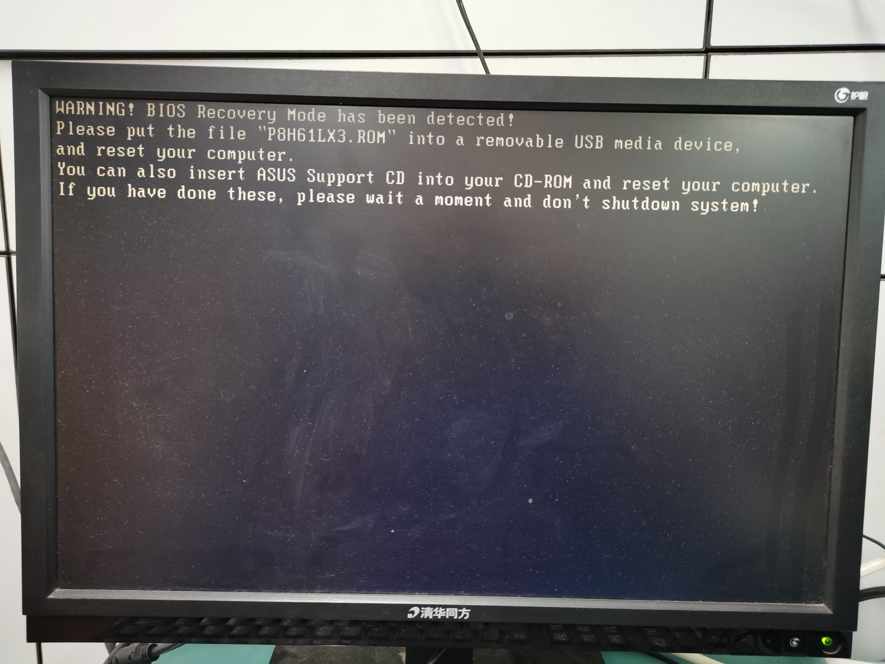

标题: 刷bios时 点了个不检查robin 和硕的强刷华硕的H61结果挂了
咋办啊 只能编程器刷了吗?
作者: sumtal    时间: 2022-9-6 17:13
明明告诉你了,用U盘啊
作者: 崇州宏宇电脑    时间: 2022-9-6 19:15
明明告诉你了,用U盘啊
作者: VXSFlSVQ    时间: 2022-9-6 19:27
sumtal 发表于 2022-09-06 17:13
明明告诉你了,用U盘啊
关键的主板是和硕的啊 不是华硕的
作者: VXSFlSVQ    时间: 2022-9-6 20:41
明明告诉你了,用U盘啊
然后我手贱 关了电源
作者: 天龙八音    时间: 2022-9-6 21:04
英文是用CDROM哦,不过也可以理解用U盘
作者: VXSFlSVQ    时间: 2022-9-6 23:59
还是被我拔了电源 就没在等会或者找个u盘 拷贝个这个bios 唉
作者: wks123    时间: 2022-9-13 17:05
刷的没显示了,如果放电都不行的话,你就只能用编程器刷了
作者: taihezhen    时间: 2022-9-13 20:27
基板上用编程器刷就比较全面和保险一点。主板电池放放电久一点看看了
作者: VXSFlSVQ    时间: 2022-9-13 20:40
是的呢 感谢指导
