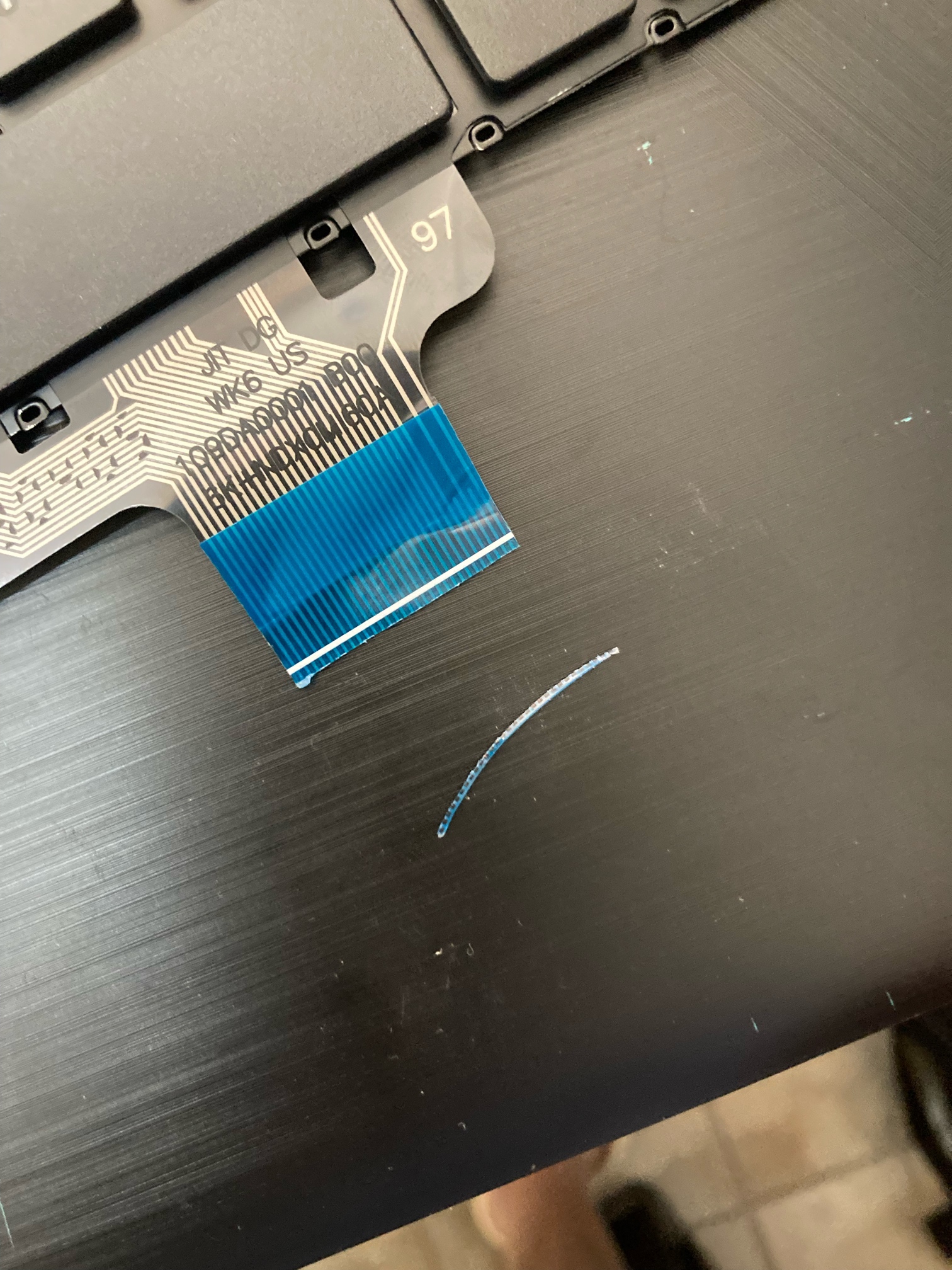

客户说在别处换过两个键盘了,都是时好时坏,不正常的时候会好几个按键没有反应,不会自动打字。既然这样,那就一剪刀下去结束战斗。
机子设计问题,座子的接触点太靠后,而排线的孔位间隙又过大,导致接触不到位,剪短一些就OK了
