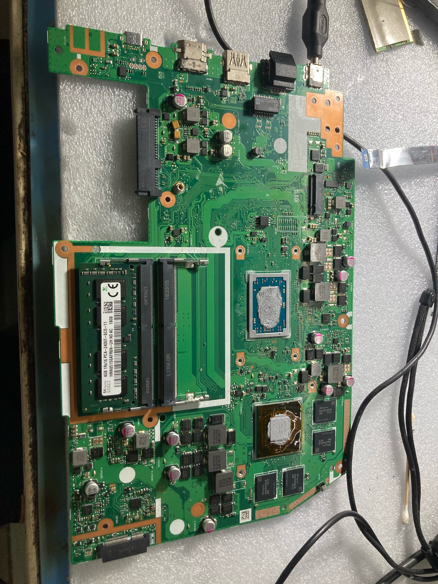

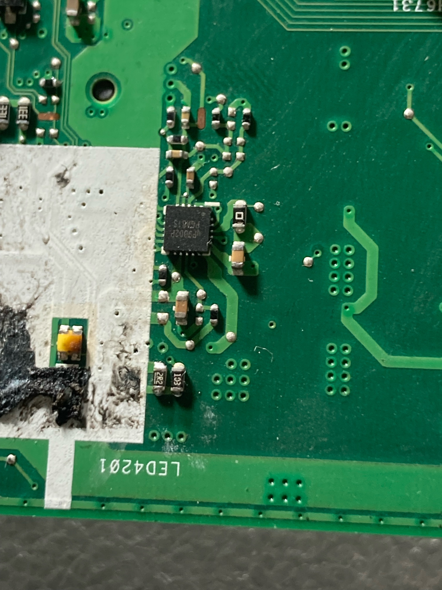

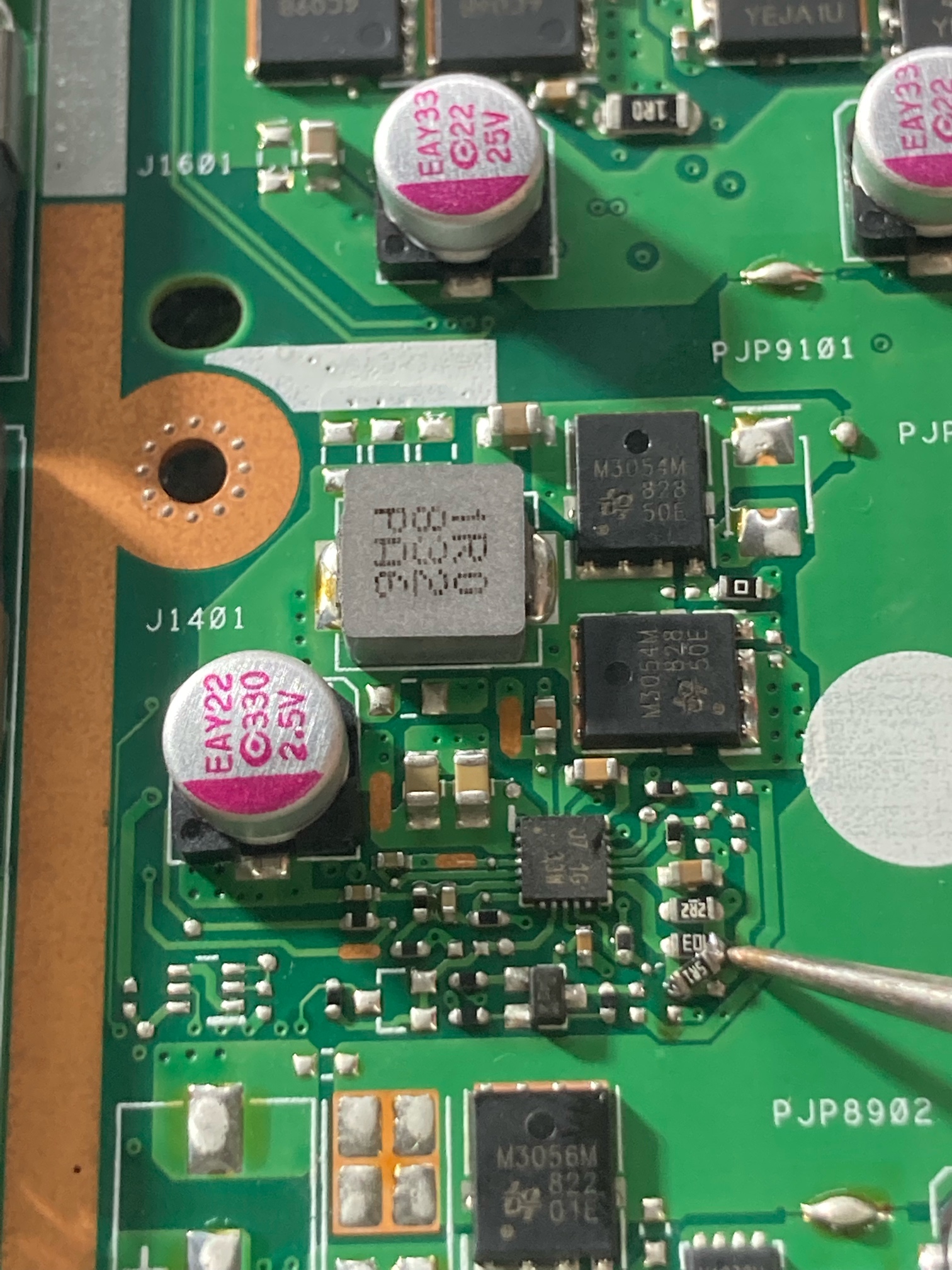

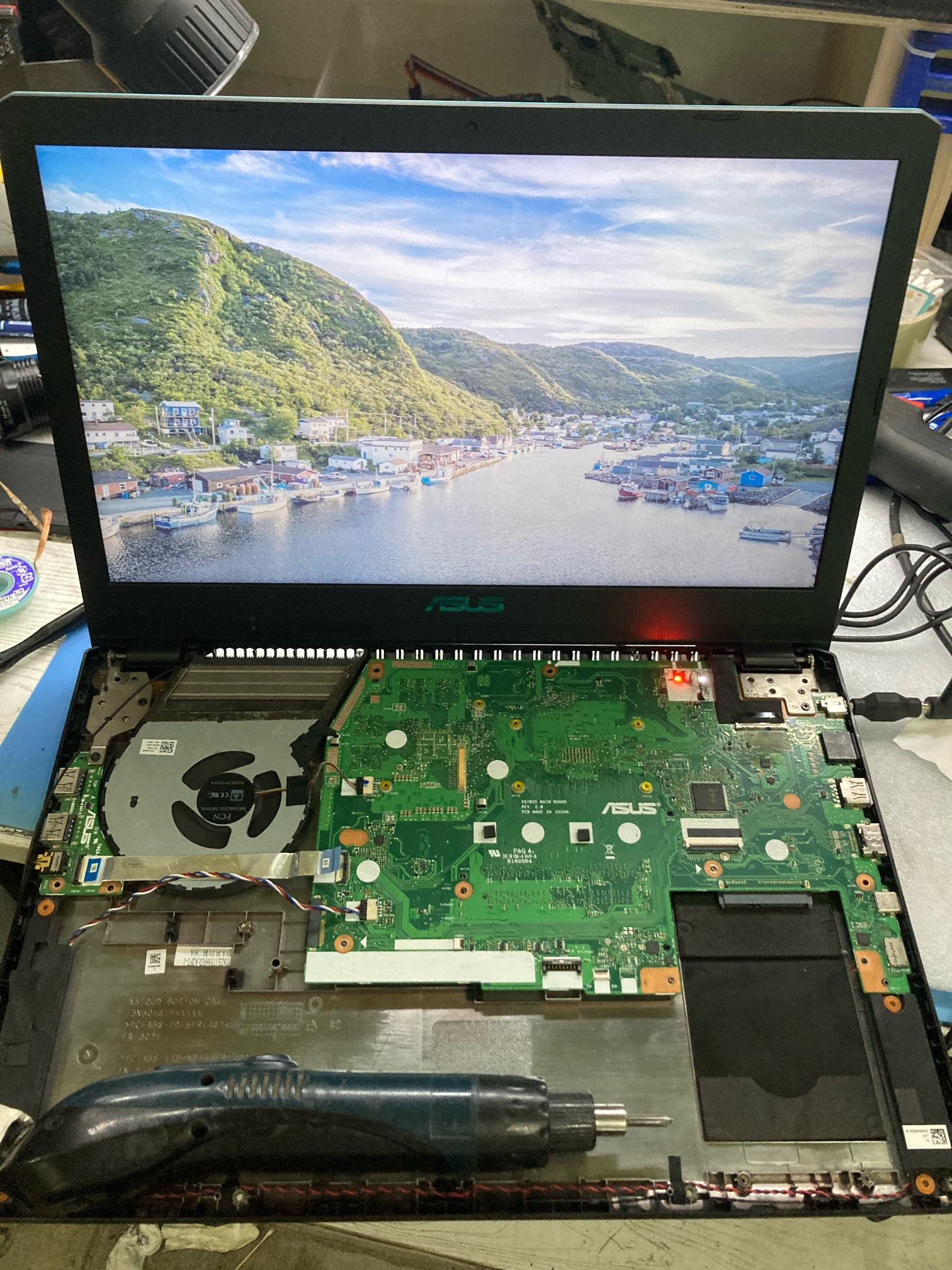

标题: Up9002p用rt8207m代换的方法和注意事项 [打印本页]
作者: 晒太阳    时间: 2022-9-5 11:50
标题: Up9002p用rt8207m代换的方法和注意事项
Up9002p用rt8207m代换的方法和注意事项
一台华硕烧了up9002p,1.8vsus供电。
没有一样的芯片,看论坛说可以用rt8207m代换,安全起见,在输出后级远一点的地方短路,防止干死CPU。上电测试没有波形,看到内存的供电芯片也是up9002p,但是电路设计和1.8vsus这边有点区别,把芯片调换一下,一样后面短路电容,上电lx端有波形了。断开电容再次开机一切正常。图二那个11脚电阻要换成10Ω以内的,原先是103电阻
作者: kingabc    时间: 2022-9-5 15:25
没试过,没试过
