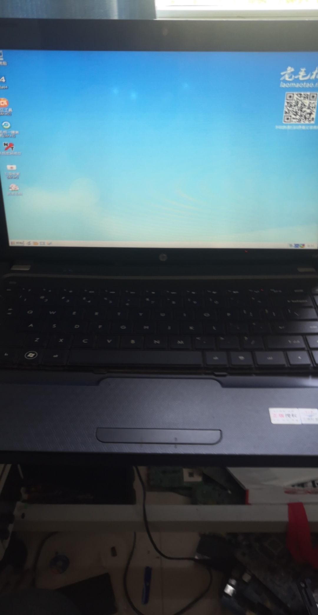

拆掉cpu散热器用手摸cpu没有怎么发烫,怀疑是温控芯片损坏导致,用风枪拆掉温控芯片不掉电了,更换一个温控芯片已经解决了!
作者: 583600096    时间: 2022-9-5 09:20
都是温控电路的电阻坏了,第一次看到温控芯片坏
