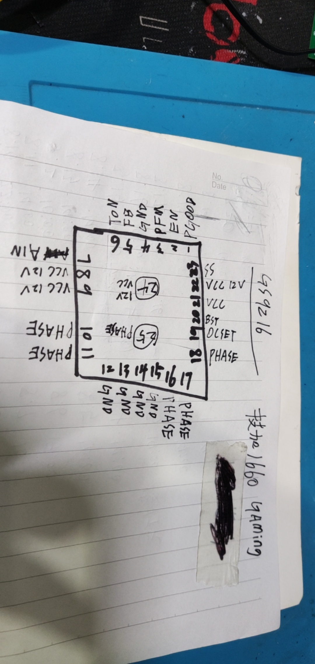

朋友有一块技嘉1660不上电 检查1.8v没有 通过芯智造 就查到了一个芯片不正常 就是GS9216 这个芯片一换供电马上就有了 这个芯片网上资料稀缺 给朋友们分享下 图是自己画的 将就看吧
