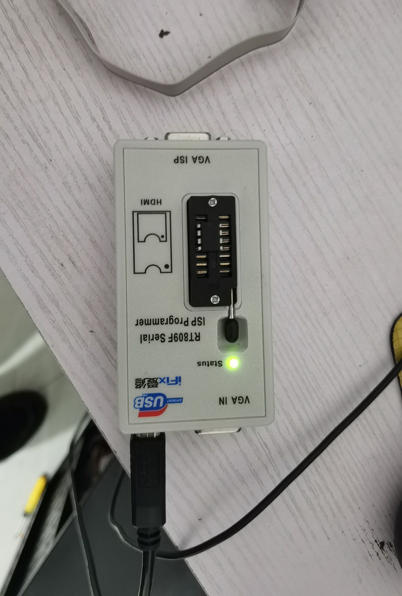

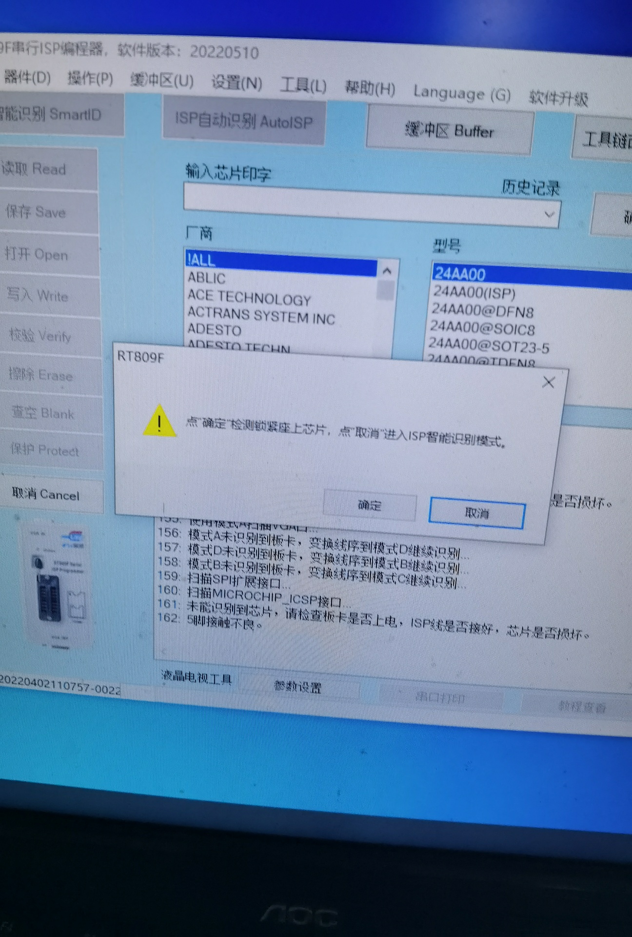

Rt809F 总是提示接触不良
作者: 陈东22    时间: 2022-9-4 16:57
我的也是这样   我都是焊在转接小板上面
作者: zhangxunhai    时间: 2022-9-4 23:24
我的其它牌子的,也是提示接触不好,就是焊接上,也是报接触不好,后来放弃了

看你图片 位置放错了 往下在放格
