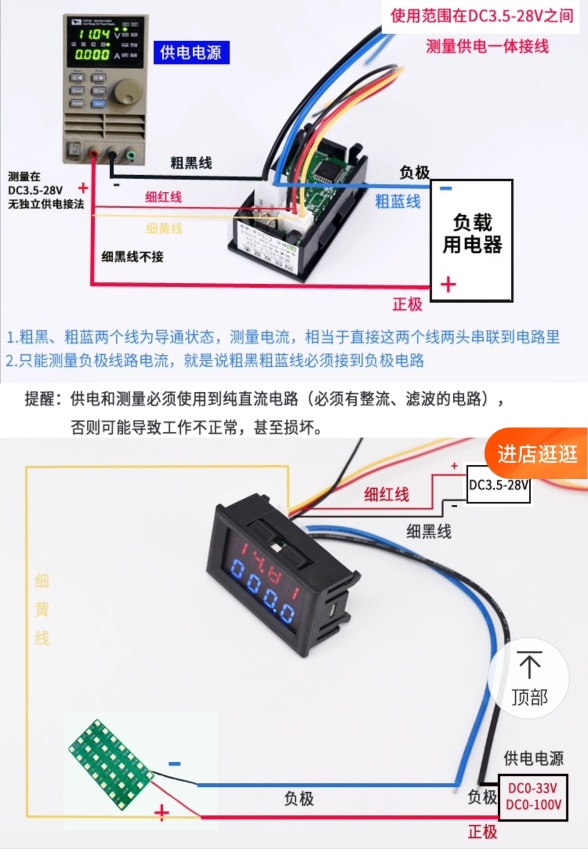

只需一个原厂95W充电器  一个表头  宝宝有卖   废话不说,直接上图

作者: 71850811    时间: 2022-9-4 17:34
这个怎么接线
作者: woku136    时间: 2022-9-4 18:13

作者: 天迷    时间: 2022-9-4 19:11
71850811 发表于 2022-09-04 17:34
这个怎么接线
表头有示意图

加个微信私聊,我买个表头你发个接线视频给我
你在X宝上买回来的表头里面有说明书,很容易的,我也弄了个

作者: Mr.刘    时间: 2022-9-9 17:43
适配器线剥开 插万用表里 打到电流档直接就看电流了

不上接线图就是秀一下吗?
这个还用接线图吗?但凡懂点维修都能自己接。
