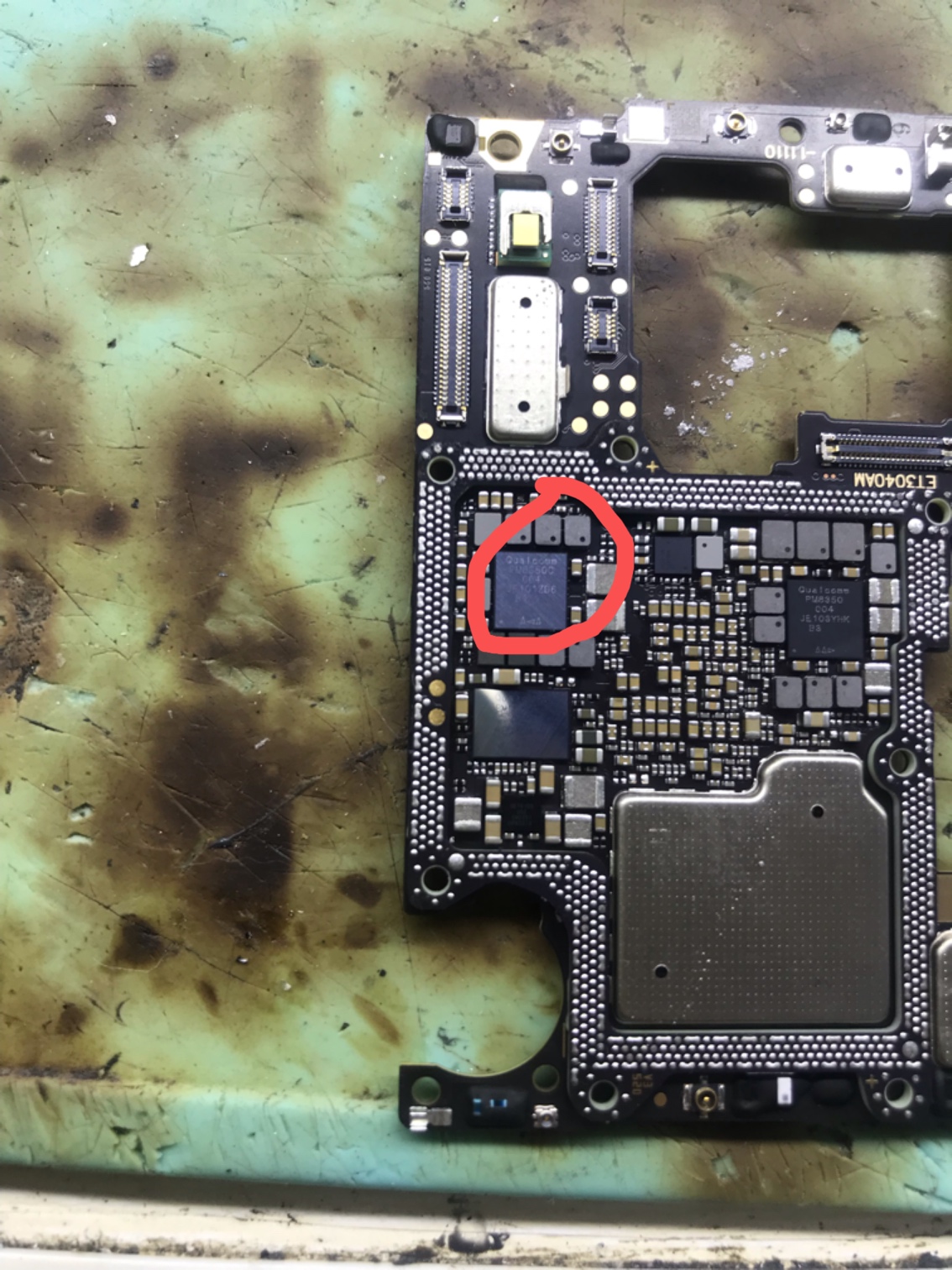

同行换屏导致不开机,上电漏电50-100毫安,通病电源坏
