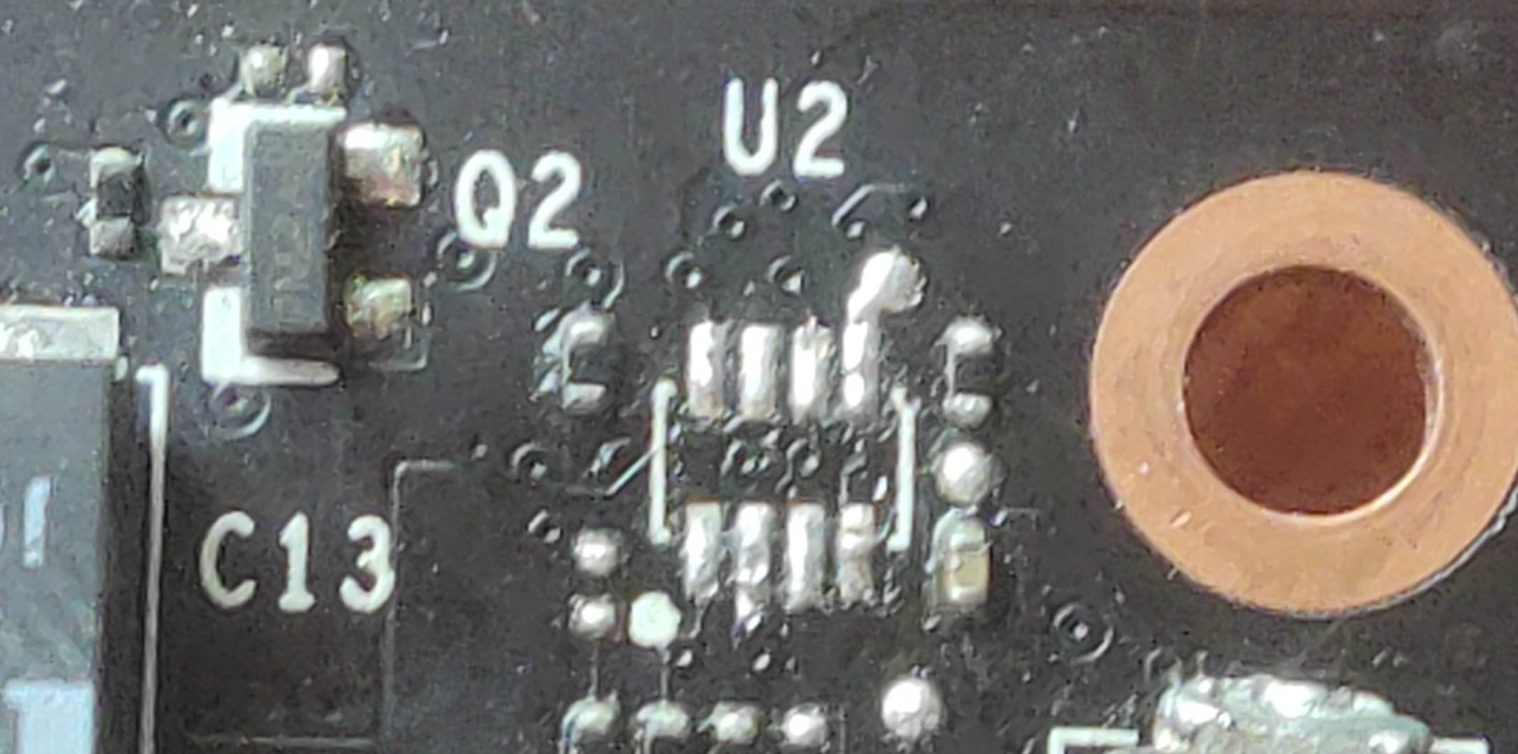

标题: (求助)显卡元件型号 [打印本页]
作者: 吕之蓝    时间: 2022-9-4 08:58
标题: (求助)显卡元件型号
各位大神请问一下,EVGA gtx 1060  6g显卡板上u2位置的电源转换芯片是什么型号的
作者: cuper    时间: 2022-9-4 17:15
看图纸。。。。。。。。。。。
作者: u1455697    时间: 2022-9-4 20:34
这。。。需要好眼力了、、、、
作者: 吕之蓝    时间: 2022-9-5 08:57
cuper 发表于 2022-09-04 17:15
看图纸。。。。。。。。。。。
废卡了,显存短路,核心发热
作者: 吕之蓝    时间: 2022-9-11 22:14
图纸上标的是0.807V是什么意思
作者: 吕之蓝    时间: 2022-9-11 22:17
点位图上标的是0.807V是什么意思
作者: 张顺峰    时间: 2022-9-13 14:24
吕之蓝 发表于 2022-09-11 22:17
点位图上标的是0.807V是什么意思
这杂牌显卡你有图纸??
作者: 871197158    时间: 2022-9-14 07:33
可惜……
作者: 春秋大梦    时间: 2022-9-14 17:56
EVGA 是美国最大的显卡厂家,大多国外医疗机构指定用这个厂的显卡,有些人不懂还说人家是杂牌。
作者: fjd5937    时间: 2022-9-14 18:55
不认识的都是杂牌
作者: boystray    时间: 2022-9-15 13:51
到网上找相同的卡的图片,对比一下就知道了。还有咸鱼。
作者: jzk3322    时间: 2022-9-19 22:38
0.8V是核心供电
