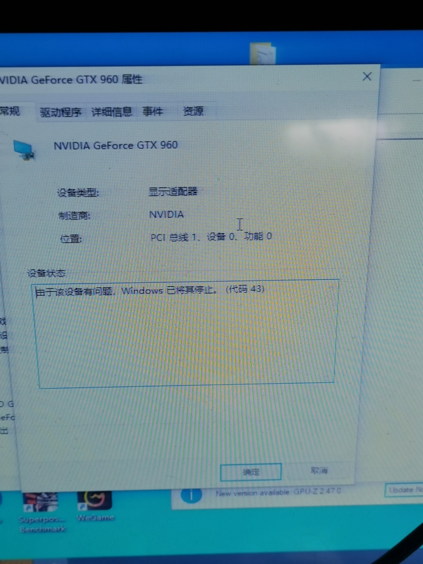

求求各位大神指点一下 一张GTX960亮机黑屏
发表于 2022-9-3 19:54:33 | 只看该作者 回帖奖励 |倒序浏览 |阅读模式 来自: 江苏淮安 来自 江苏淮安
影驰GTX960开机能亮,但亮机后1-5秒就黑屏。
集显进系统GPUZ信息不全,
先刷BIOS,依旧
供电应该没问题。核心4相供电,从触发到黑屏,驱动波形和电压都比较稳。显存供电也是
2#
发表于 2022-9-4 07:43:05 | 只看该作者 来自: 山东淄博 来自 山东淄博
核心没认到,先检查核心显存背面有没有掉件,然后跑测试看哪个报错。也可以刷个bios试试。
