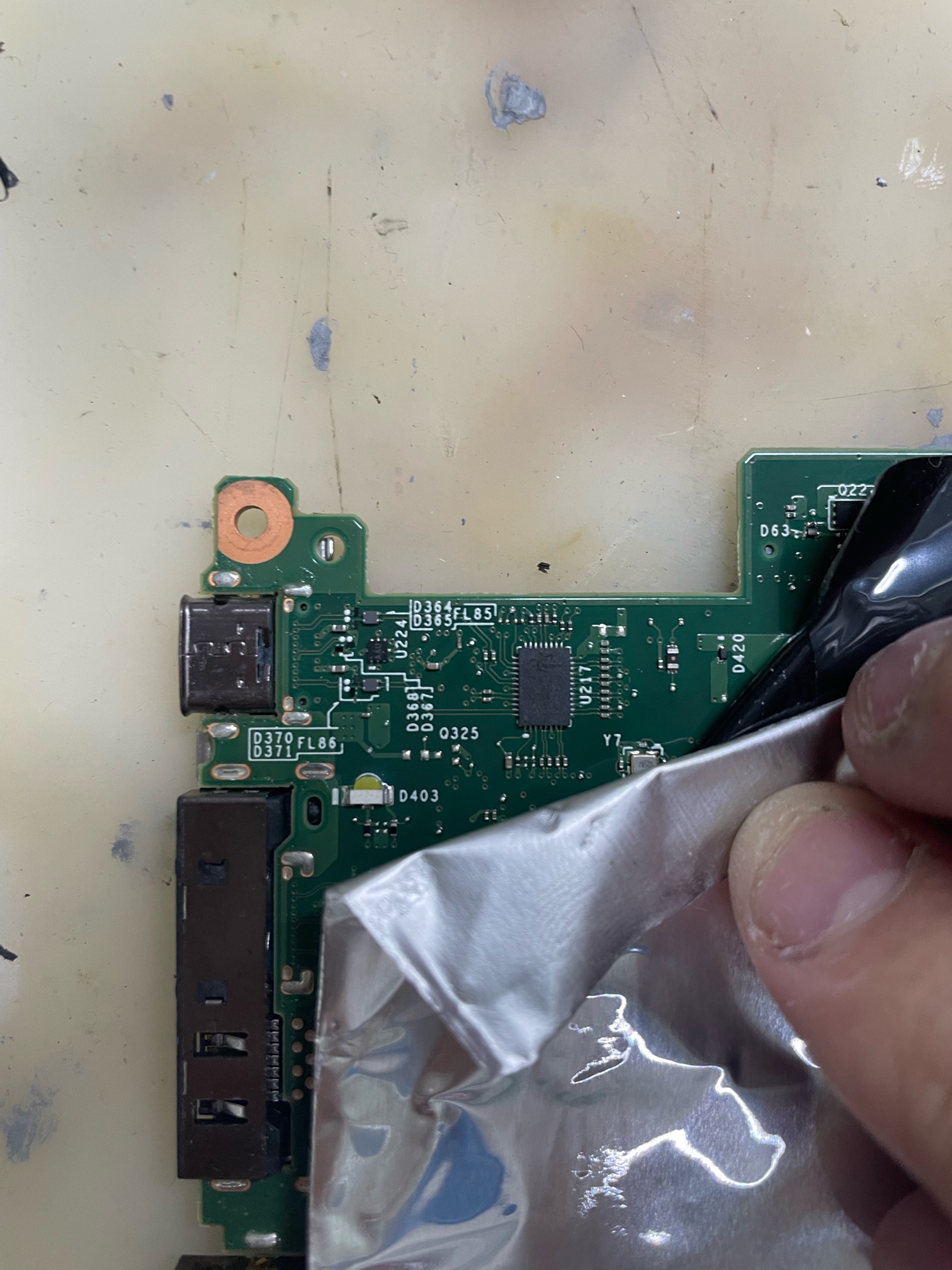

看图就知道了,不充电,不生压  痛病了

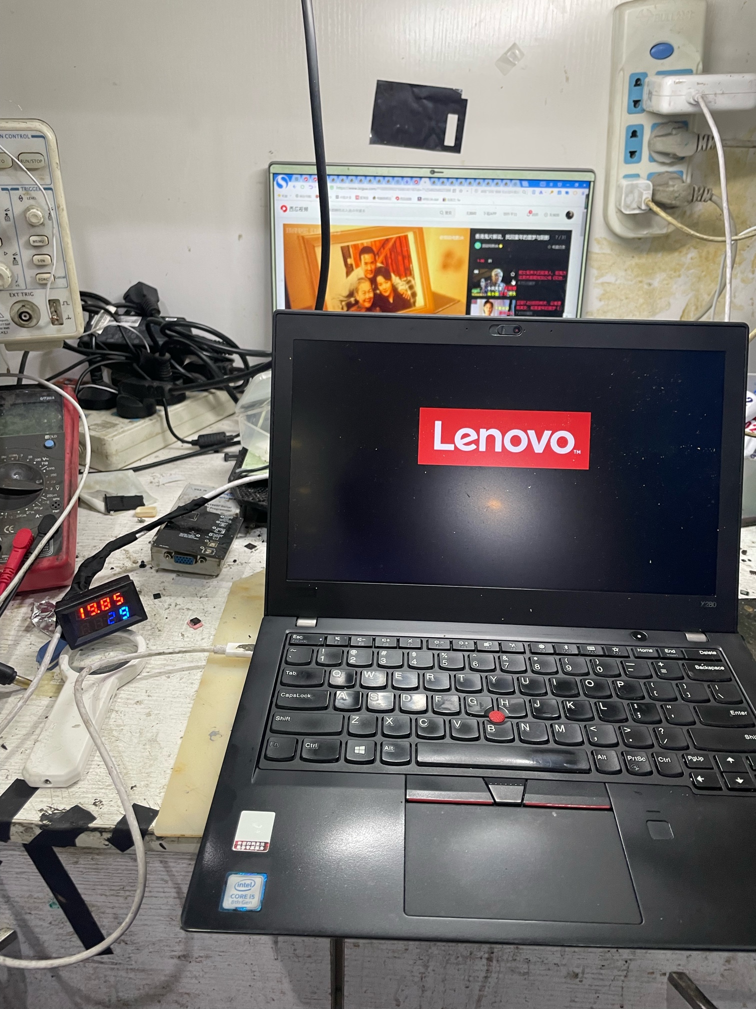

作者: wangxinzhou    时间: 2022-9-4 23:28
刚遇到一台小米,一样一样的,准备改个pd诱骗器

作者: vusalcrm    时间: 2022-9-5 04:23
IC model: PS8747B

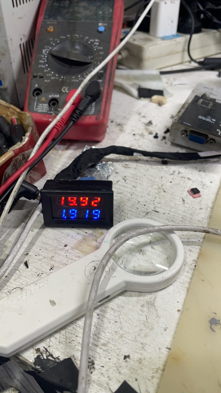

作者: deanyzhou    时间: 2022-9-5 08:22
TYPE-C接口机器我的可调电源不支持,转换口好多机器也不能用,你这个改装的好,在哪买的?

作者: h2062146996    时间: 2022-9-5 12:36
自己改装的

芯片和接口

作者: 破小孩    时间: 2022-9-7 07:06
SW3518S芯片方案

作者: 大湾    时间: 2022-9-8 12:27
这个芯片容易坏,升压不起
