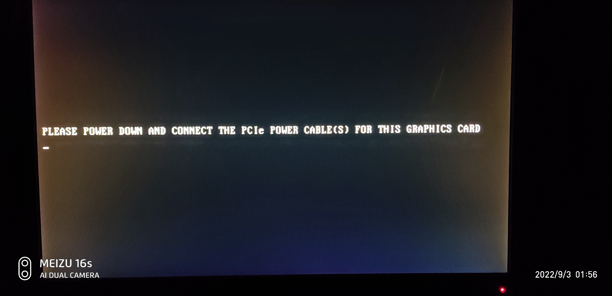

标题: 显卡gtx660 evga 开机出现please power down and
显卡线插了,还是不行,哪位大神帮帮我,告诉我那坏了。
作者: xfzl    时间: 2022-9-3 09:40
没有检测到显卡的供电
作者: sumtal    时间: 2022-9-3 10:42
这个问题,论坛里有两个贴说的很透彻了
作者: KL555    时间: 2022-9-3 13:31

q33 mos管对地测的0.994。其他的0.020,正常吗

作者: s3654396s    时间: 2022-9-5 23:55
Q19
Q20
R89-10K
R90-10K
R91-1K
R92-5.1K
查查看这些元件有无异常

作者: 87449864    时间: 2022-9-8 20:56
这个问题简单。12伏外接供电插入检测信号没有,你百度一下吧,有答案,我自己也修过一个,没有线路图,自己跑的,很简单。
作者: 87449864    时间: 2022-9-8 21:00
外接6pin供电,其中有一pin是12伏插入检测信号。自己跑一下线路,受控于两个小mos管,找到后两个一起更换就可以解决了。12伏插入检测信号具体是哪一pin记不得了,你可以找相同显卡的电路图参考一下。

作者: Byy0867    时间: 2022-9-10 15:00
这个要查gpio12和gpio6!两个都有3.3v就ok了

作者: 张顺峰    时间: 2022-9-12 19:43
6PIN接口中间的那个信号线有问题,导致的识别不到插的独立供电,

作者: 没钱不行    时间: 2022-9-13 14:08
外接供电检测不到,跑线吧

作者: San7756    时间: 2022-10-2 14:18
