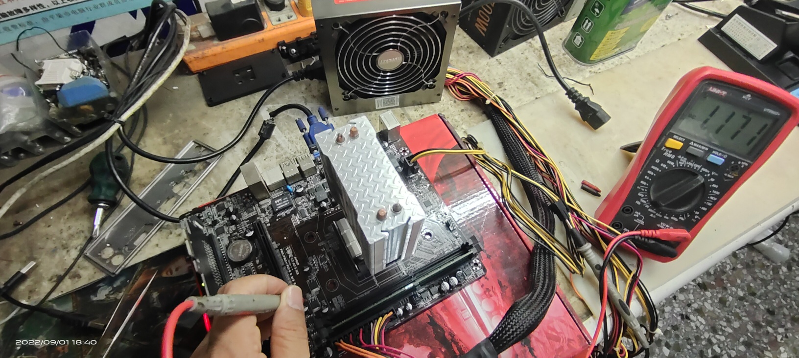

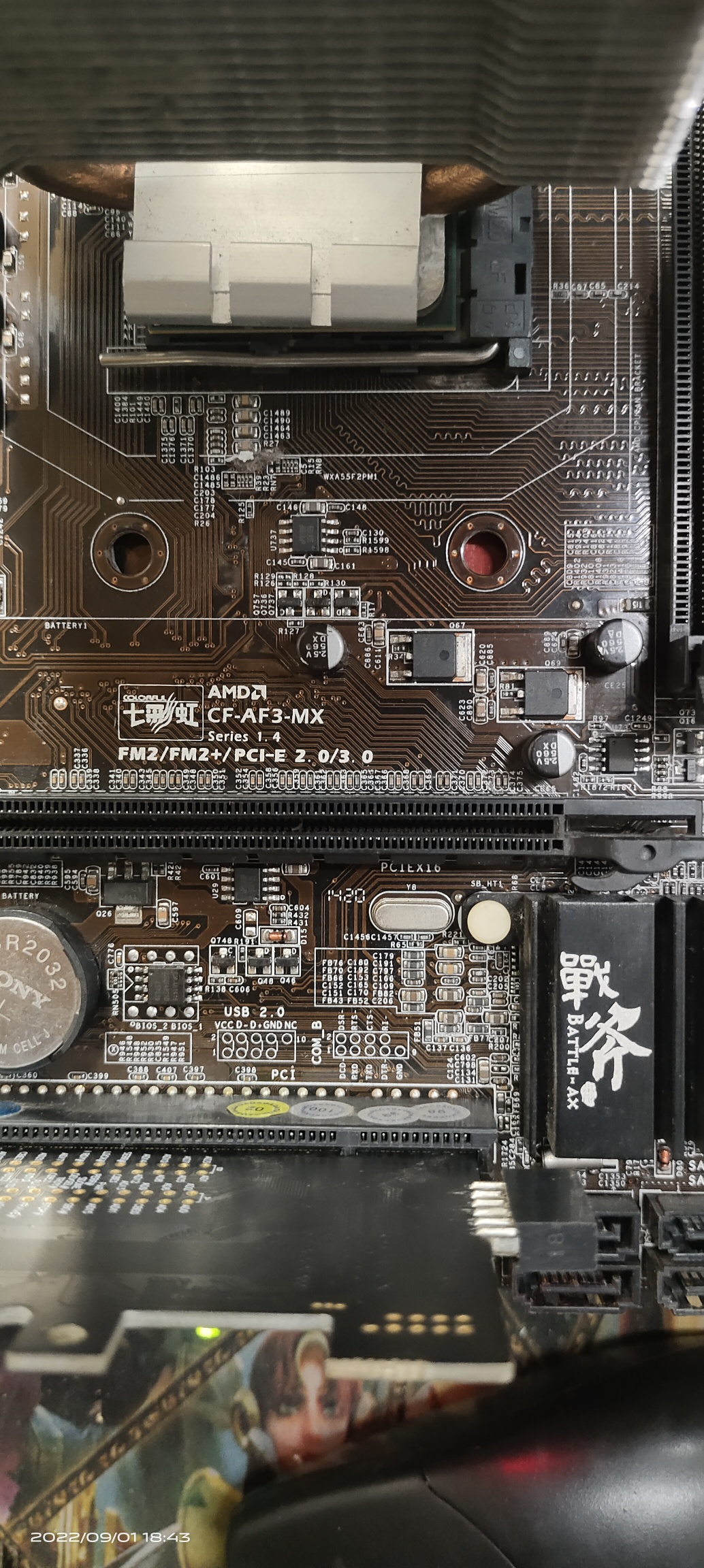

故障现象
正常运行的情况下突然重启,有时启动是跑码掉电又自动重启,有时启动不跑码
检测

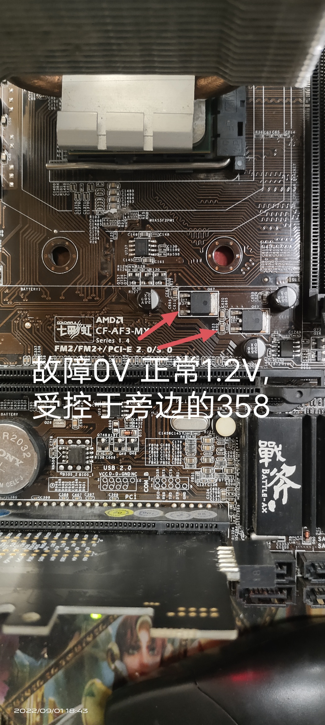

内存电压1.6
桥旁边开关管有时1.2V有时0V
cpu预供电有时0.8V有时0V
这种情况按无电压检修,开关管和电阻性能不良。

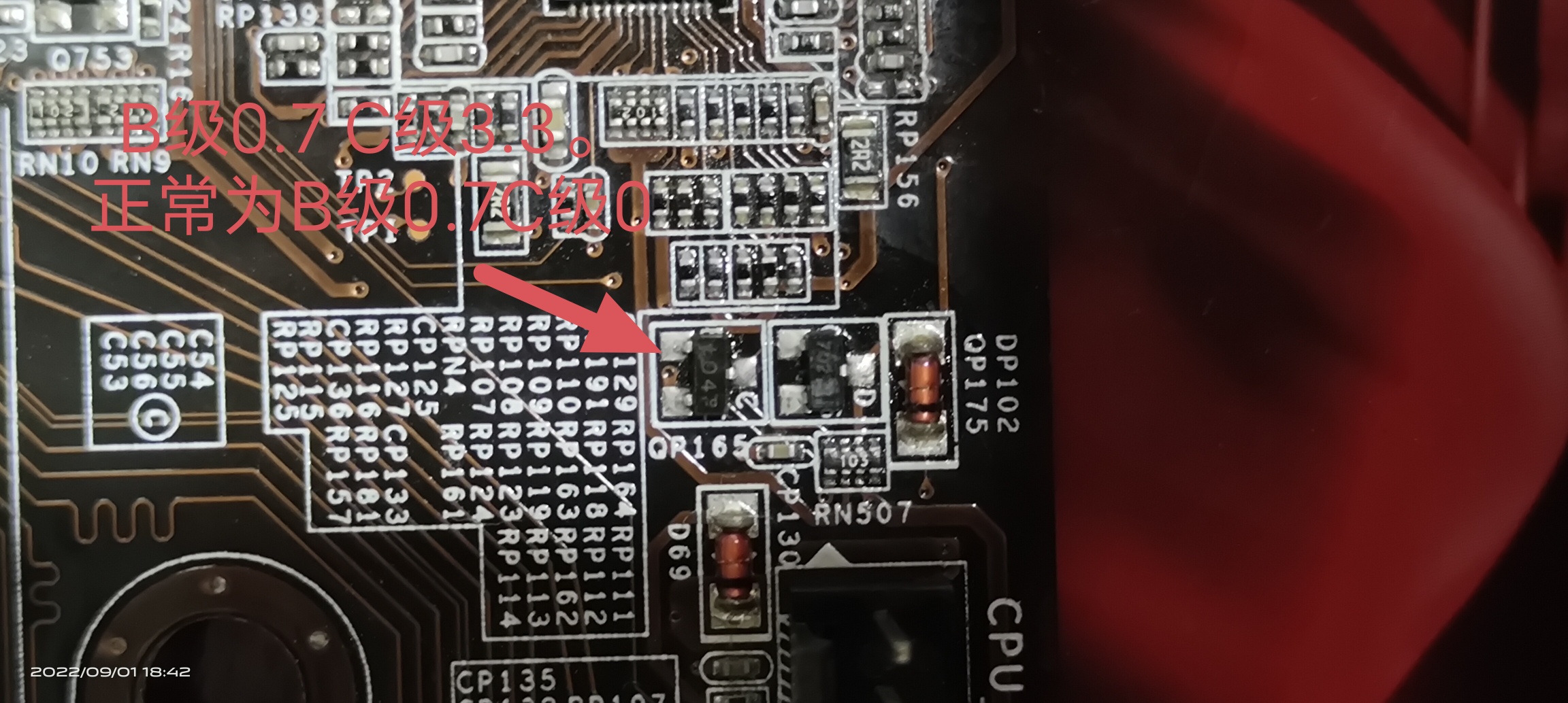

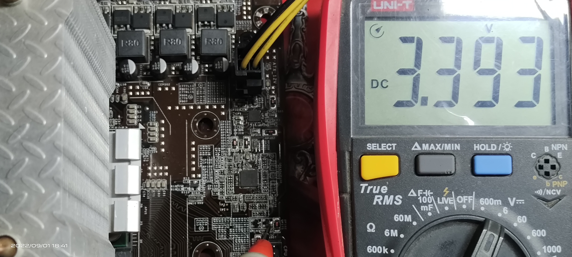

桥开关管受控于旁边358,358受控于cpu 电源管理芯片VRM,VRM的开启电压受控于旁边的三极管3904和mos管7002组合,3904受控于内存供电ddr_vdd。时序是倒过来。内存供电-开启三级管mos管组合-开启vrm-开启cpu预供电和358-开启桥开关管。
VRM旁边的三极管3904的B极是DDR_VDD经过分压电阻后得到0.7V 正常,C极却还是3V ,不正常。更换三极管3904后故障消失,测试两天没故障出现。
