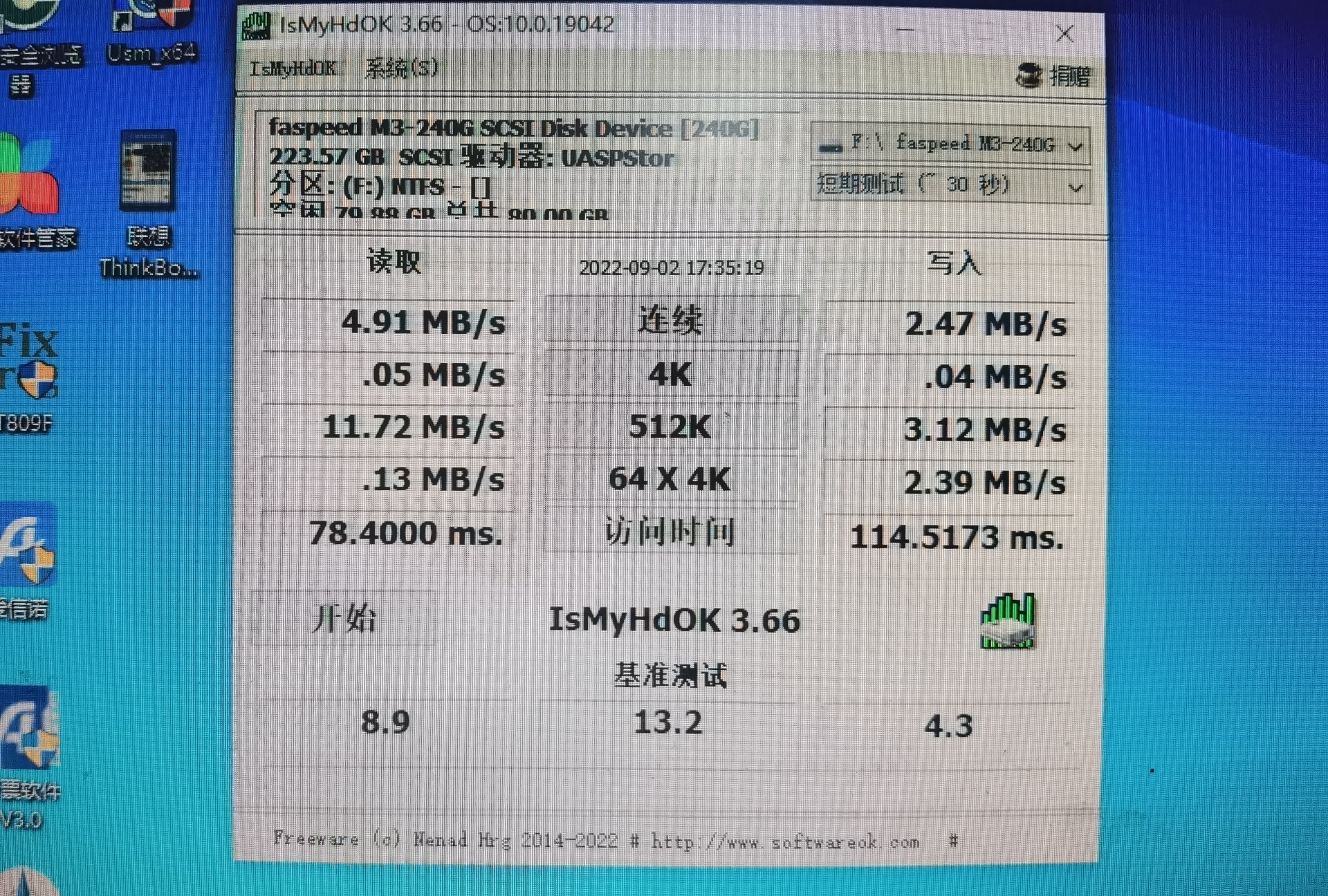

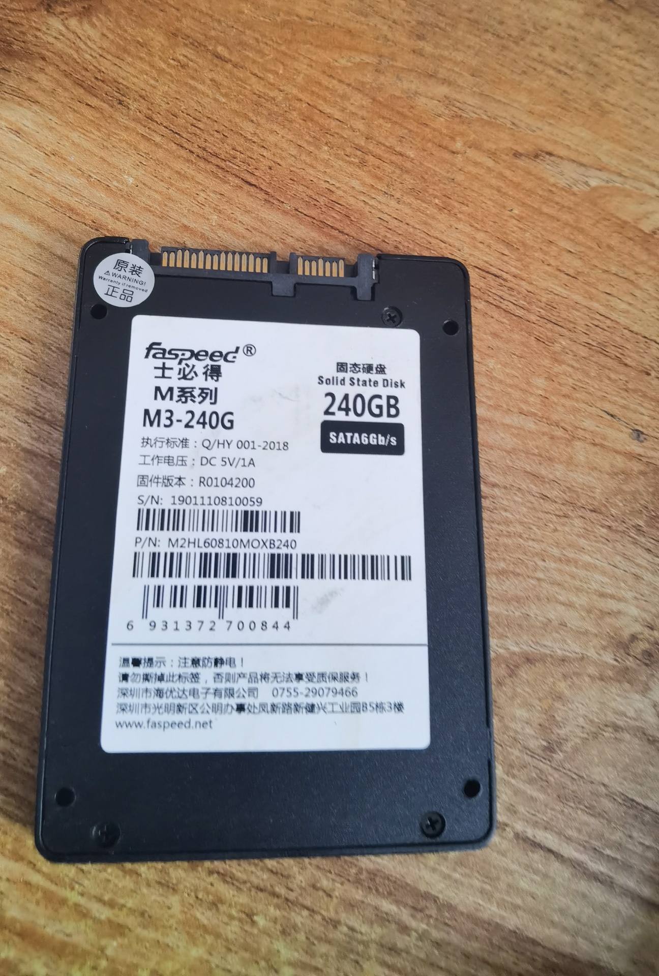

开始是不能用这个软件测试,测试不了速度,加焊了一下主控,可以测试。但是,还是慢

看看什么主控,量产一下试试,有可能,用的时间久了,导致的
作者: 天津天越科技    时间: 2022-9-4 13:16
坏块过多,主控一直在纠错
