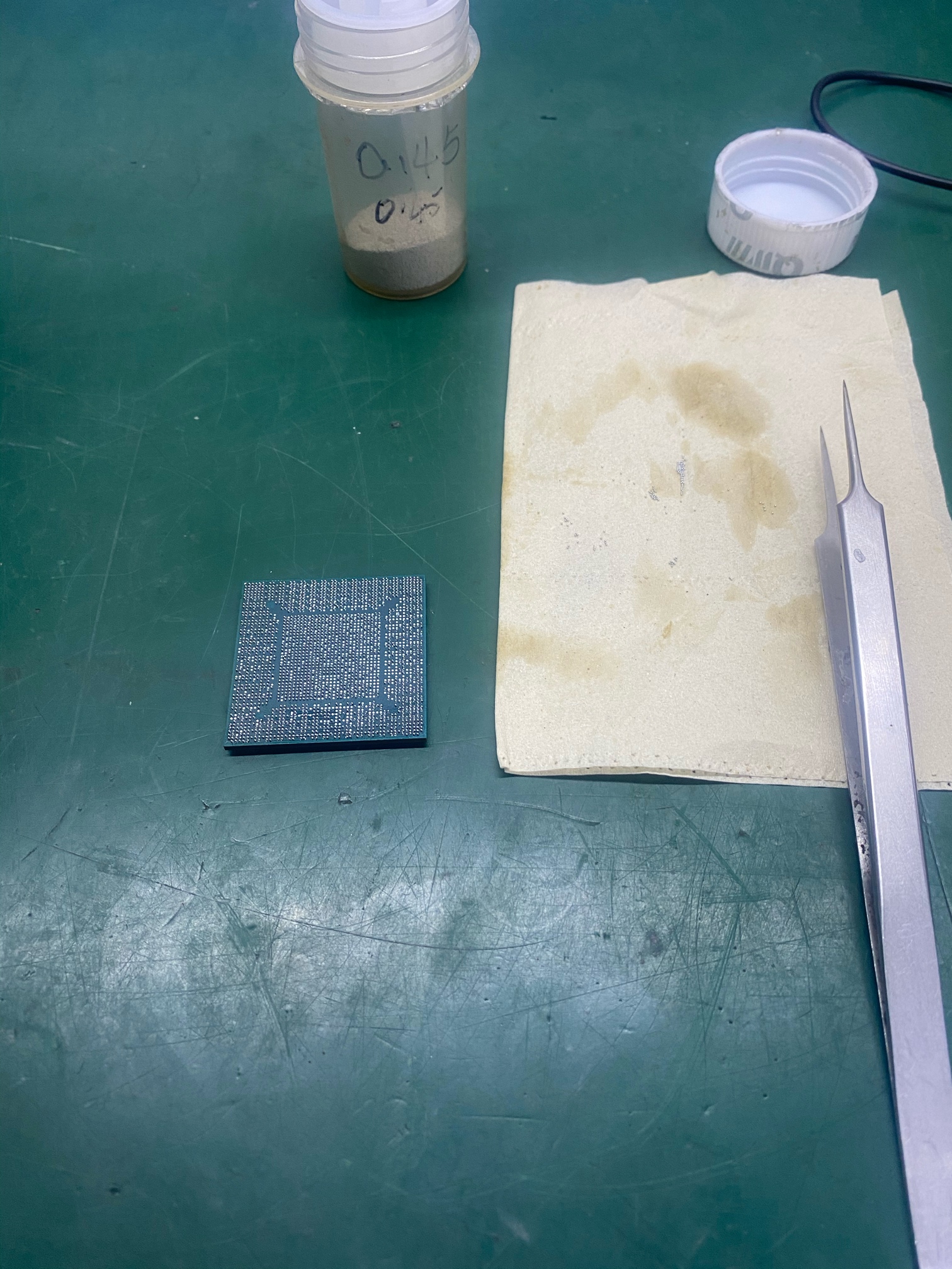

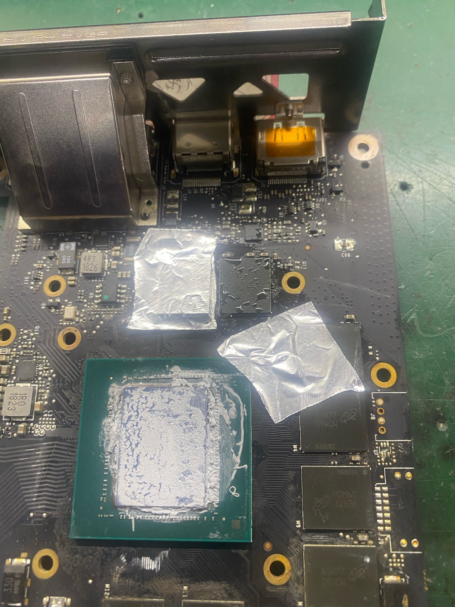

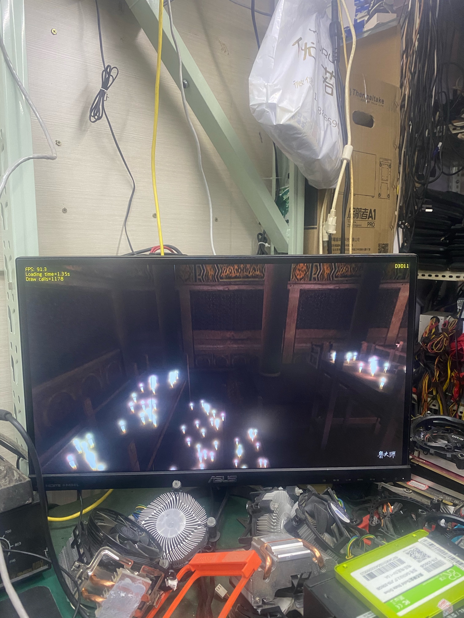

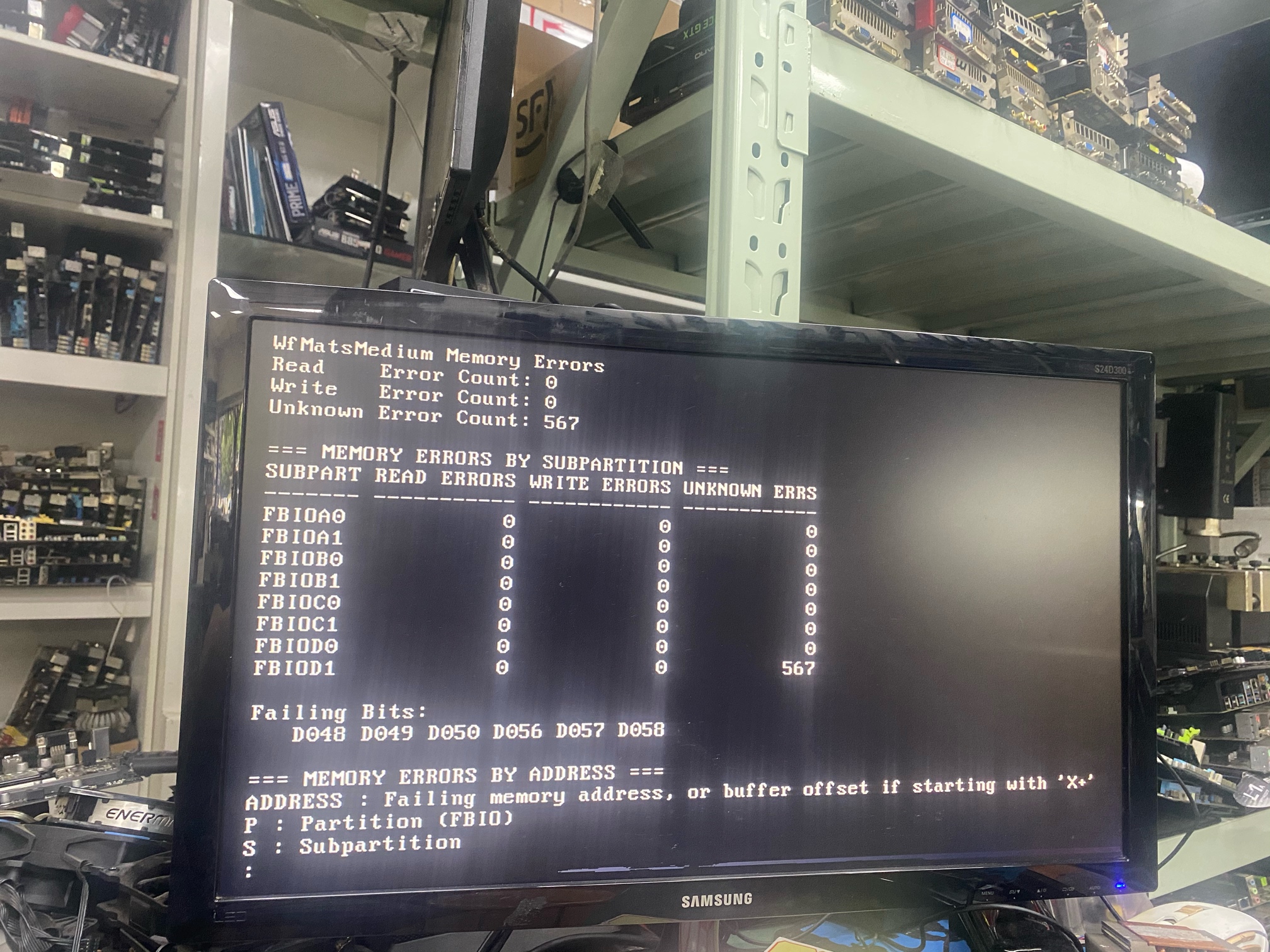

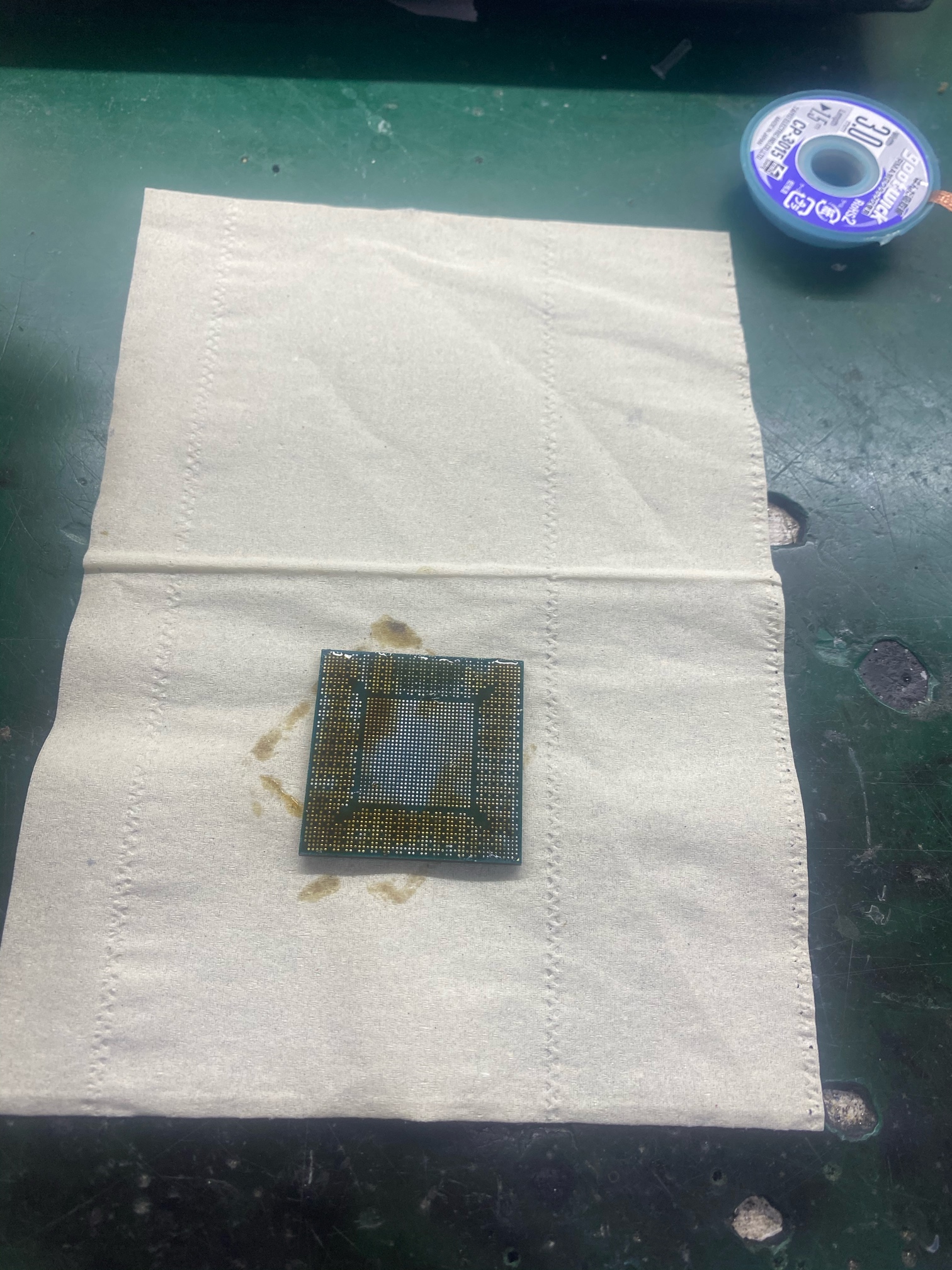

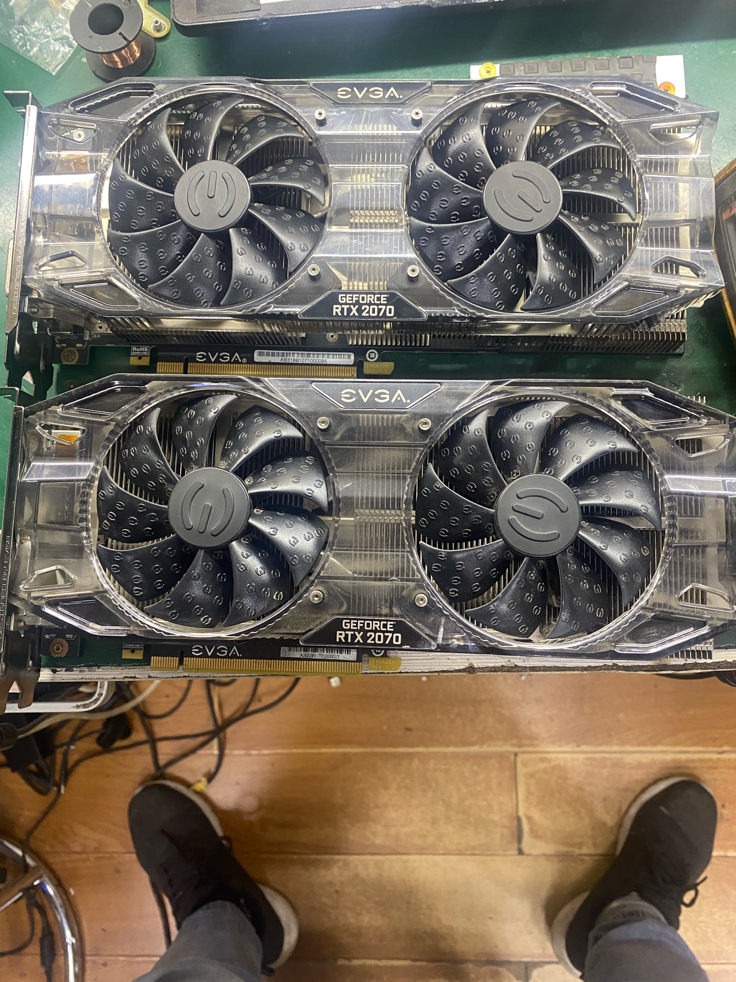

客户描述开机正常,也可以打上驱动!可是一跑鲁大师就白屏 死机 黑屏,,,装上驱动确实如此!拆开仔细观察也没有进水 掉件的情况!测量供电一切正常  根据以往经验显存测试跑一遍,结果全部pass!不可能拿,,,于是换了个显卡测试软件一超频就发现了问题!其中有一块D1报错,另外一块还是pass  于是乎把报错的显存直接换掉欧扣了 搞定一块。另外一块在根据以往经验直接上BGA取下核心重置  植好装上开机 测试 可以通过了,跑鲁大师 甜甜圈,,,一切顺利!至此维修结束

手工摆球啊
作者: Yy.    时间: 2022-9-12 08:00
用的哪个显卡超频软件呀

作者: 月夜宁静    时间: 2022-9-12 11:08
10系 20系很多时候显存通道出错,重植解决故障是假相,本质上还是核心显存控制器老化或DIE焊点不良,倒装芯片的通病了。用不了多久还会坏的。

作者: ybx7908111    时间: 2022-9-13 19:26
用有铅植的还是无铅植的
作者: zcy最帅!    时间: 2022-9-13 21:05

作者: zcy最帅!    时间: 2022-9-13 21:09
韩宇 发表于 2022-09-12 07:43
手工摆球啊
哈哈 对头!虽然说有点费眼睛可最终还是耐着性子摆完了

作者: zcy最帅!    时间: 2022-9-13 21:13
Yy. 发表于 2022-09-12 08:00
用的哪个显卡超频软件呀
记不得了哎,前几年在闲鱼上花了好几大百买的
嗯 说的有道理,可是别无他法呀 总不可能叫客户直接修不了,换一块吧!只能说看运气吧,看它能在坚持好久!而且我们不是说修好就不管,都是给客户统一保修三个月的
