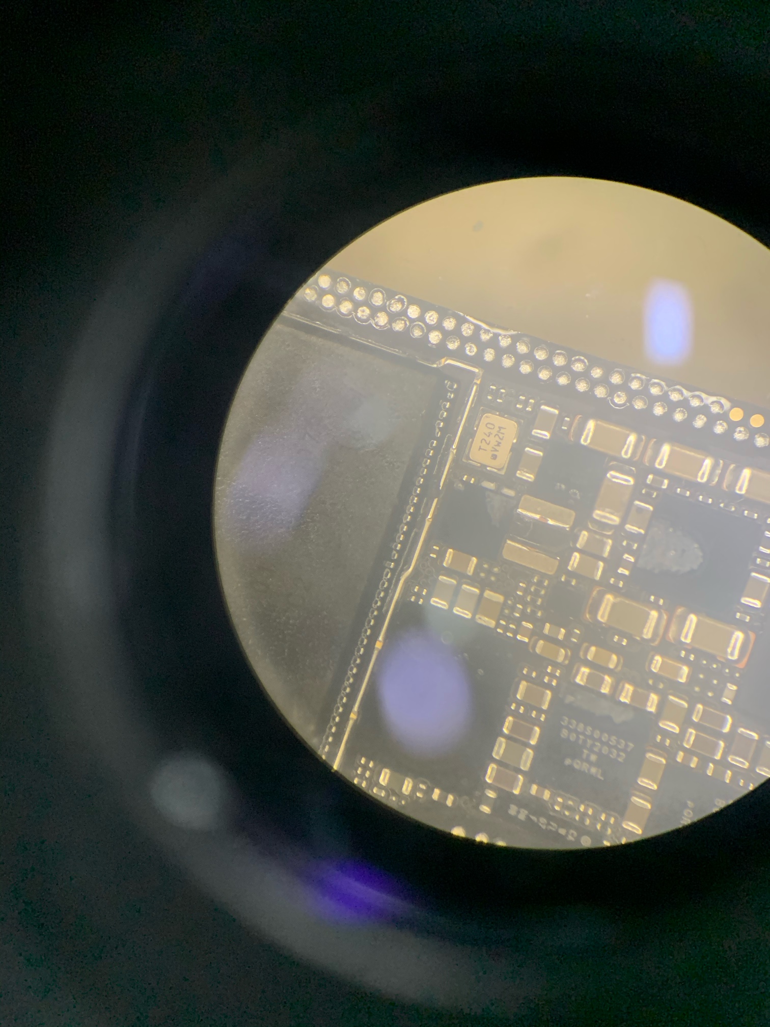

12按开机键小跳一下,跟硬盘供电短路一样的电流,分层发现一个大电感脱落
