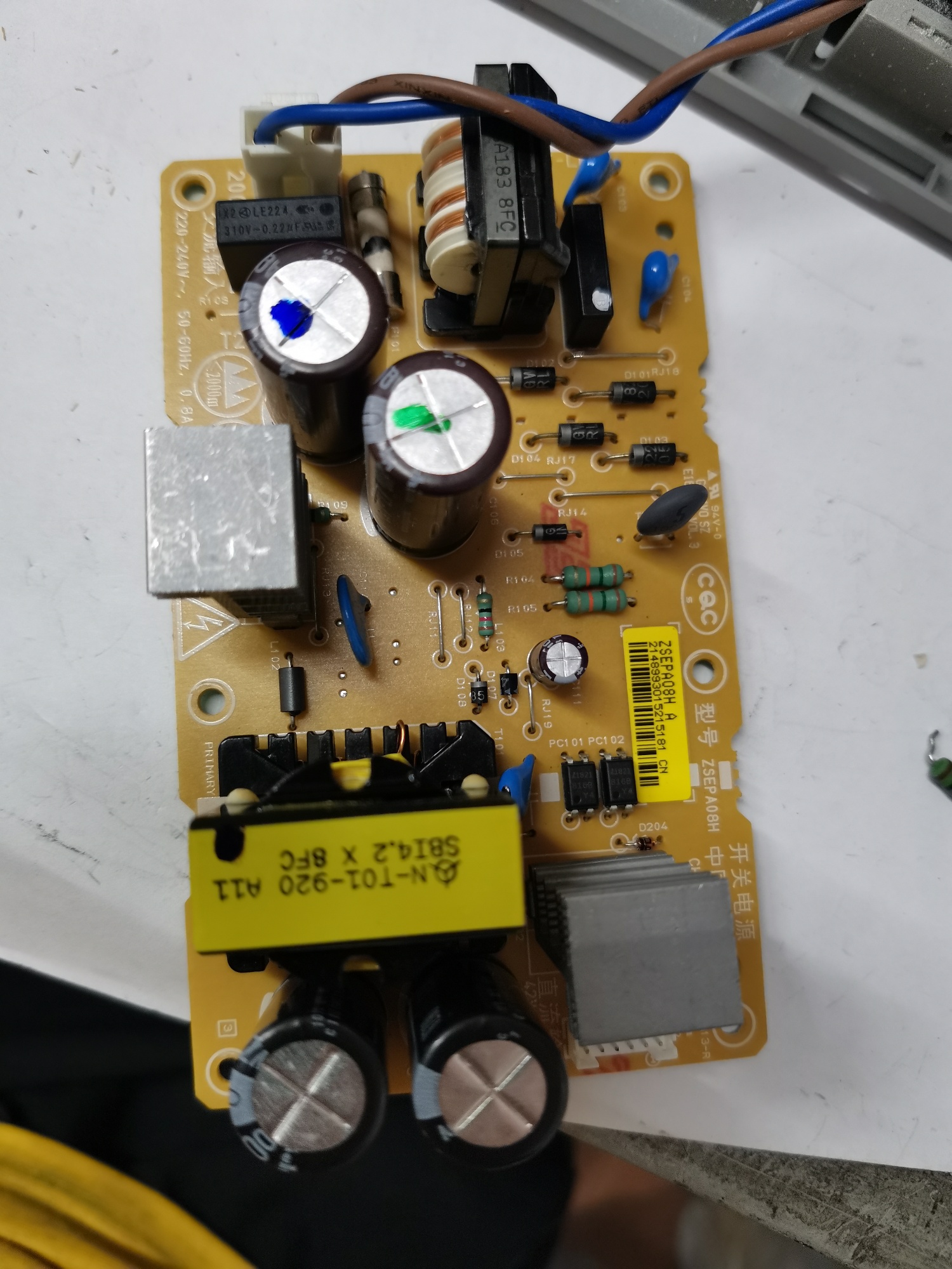

查看: 1002|回复: 5
爱普生610kii开关电源板不通
发表于 2022-9-2 09:24:10 | 只看该作者 回帖奖励 |倒序浏览 |阅读模式 �
爱普生610kii开关电源板不通电,换了r110电阻200欧的,还换了q101型号k3564,问题依然在没有42v输出电压,请问一下有哪个知道是什么问题?谢谢!
2#
发表于 2022-9-2 10:30:20 | 只看该作者 �
楼主电源IC用的何型号?.....
回复 支持 反对
3#
发表于 2022-9-2 10:38:40 来自迅维网APP | 只看该作者 �
新手不知道ic指的是哪一个?可以说的简单点吗?
回复 支持 反对
4#
发表于 2022-9-6 00:26:11 来自迅维网APP | 只看该作者 �
52xunwei 发表于 2022-09-02 10:38
新手不知道ic指的是哪一个?可以说的简单点吗?
主板后面  有芯片
回复 支持 反对
5#
发表于 2022-9-13 10:22:51 来自迅维网APP | 只看该作者 �
有一个芯片
回复 支持 反对
6#
发表于 2022-10-2 23:42:18 来自迅维网APP | 只看该作者 �
不开机怎么可能会有40V的输出呢
回复 支持 反对
