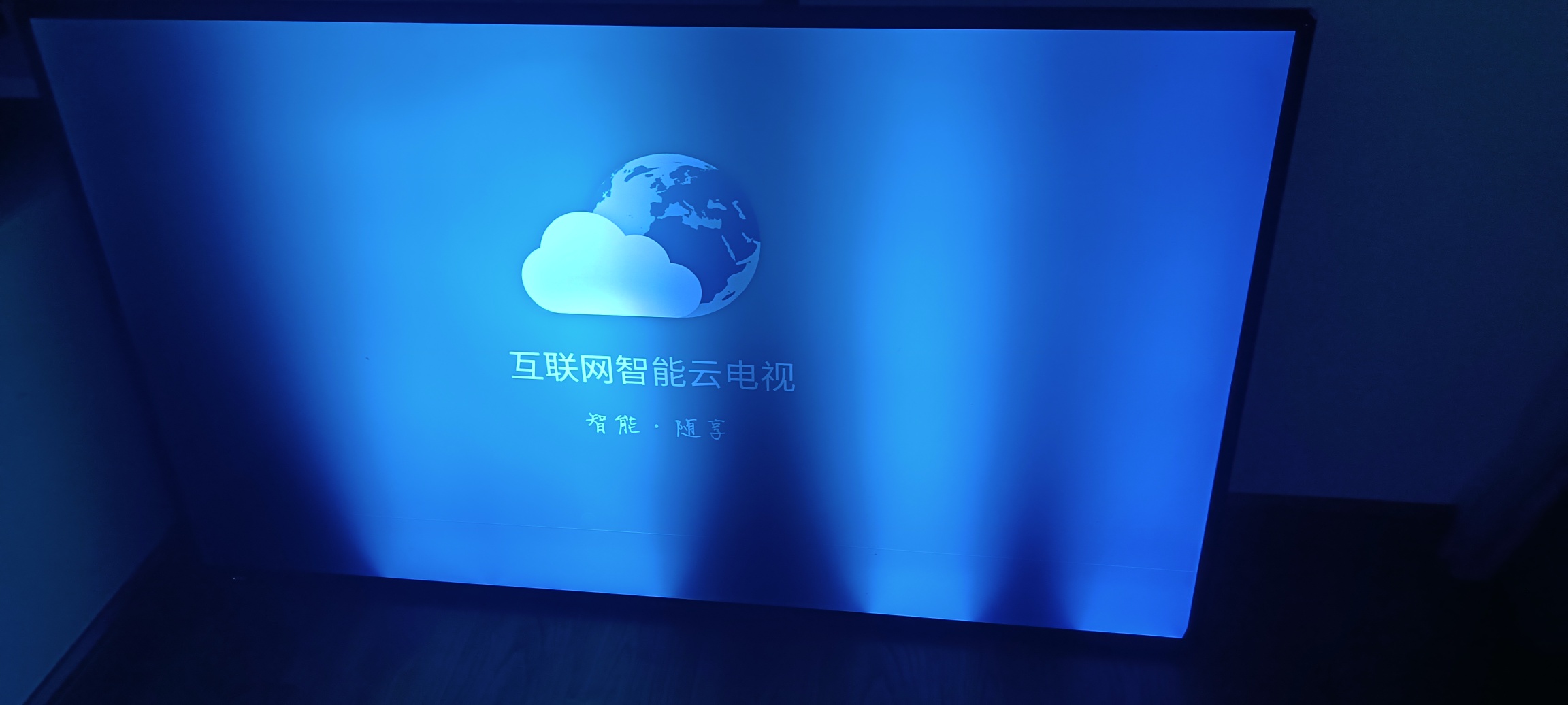

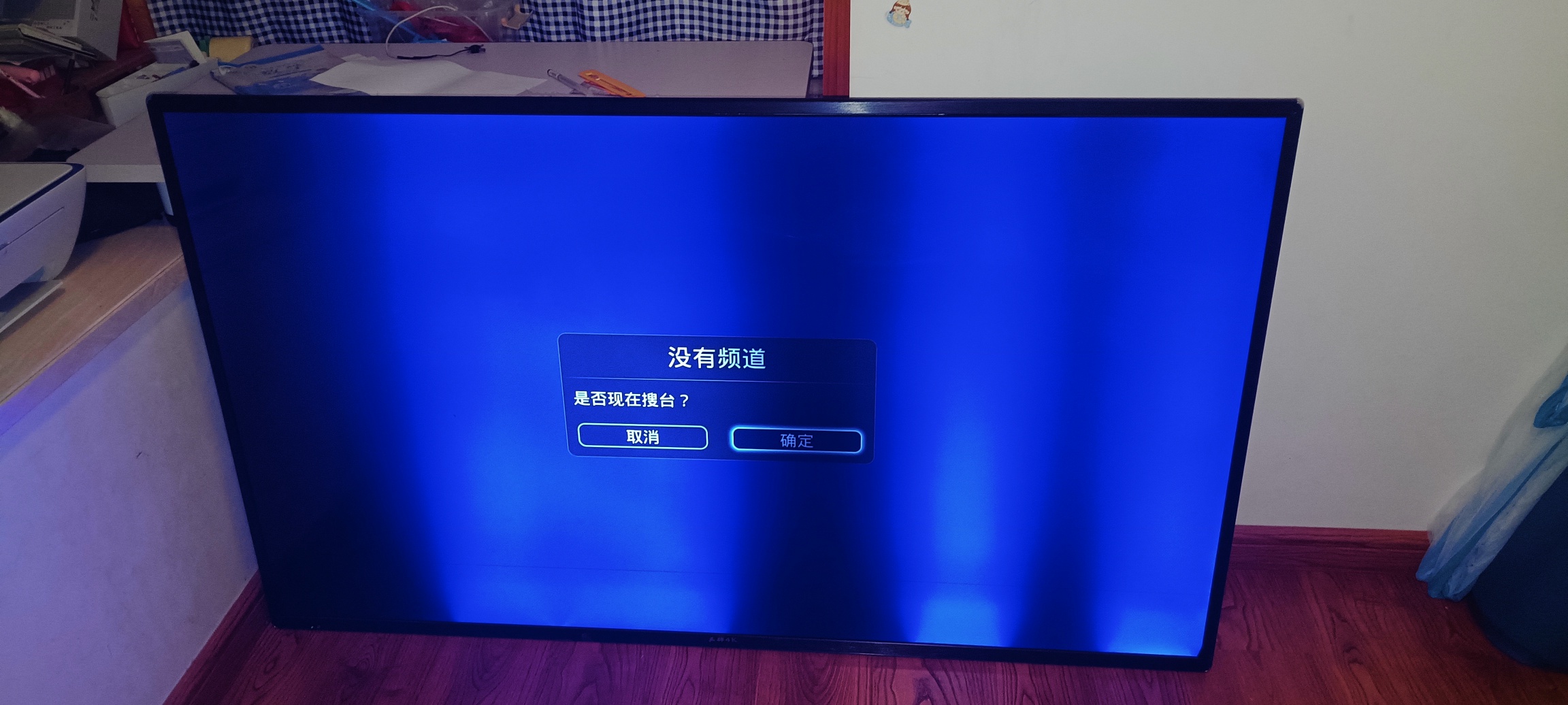

65寸图像正常就是亮度不均匀
作者: xt4eyq    时间: 2022-9-2 08:46
背光灯有几颗不好了,点灯笔先测下看
作者: kayy    时间: 2022-9-2 09:06
背光问题,灯条没有了,换灯条
作者: 董晓亮    时间: 2022-9-2 14:01
整套灯条换掉!
作者: 华亭慧剑    时间: 2022-9-3 09:45
看一下B站鄂东老男孩的维修视频,好多换背光灯条的,都是全套一起换,而且还会顺便降低亮度。

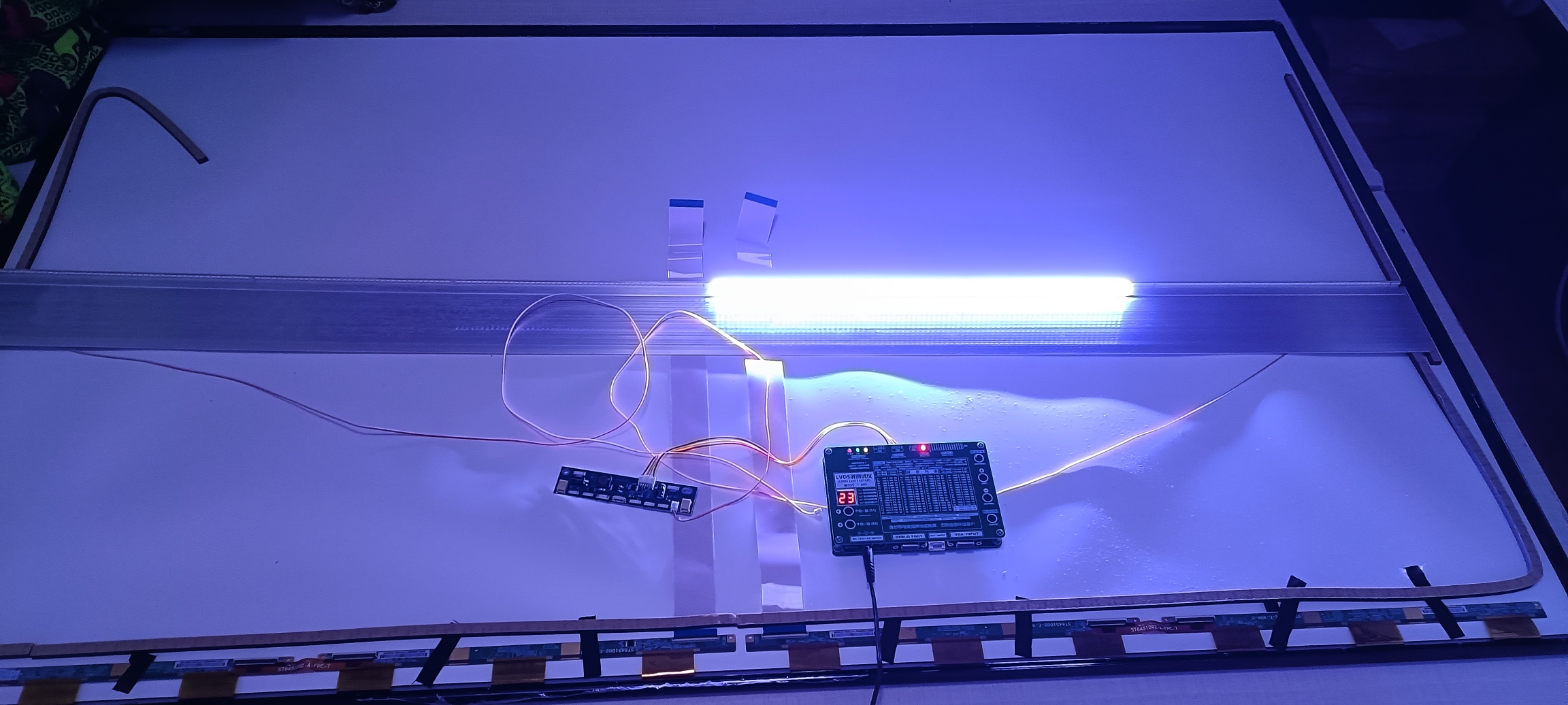

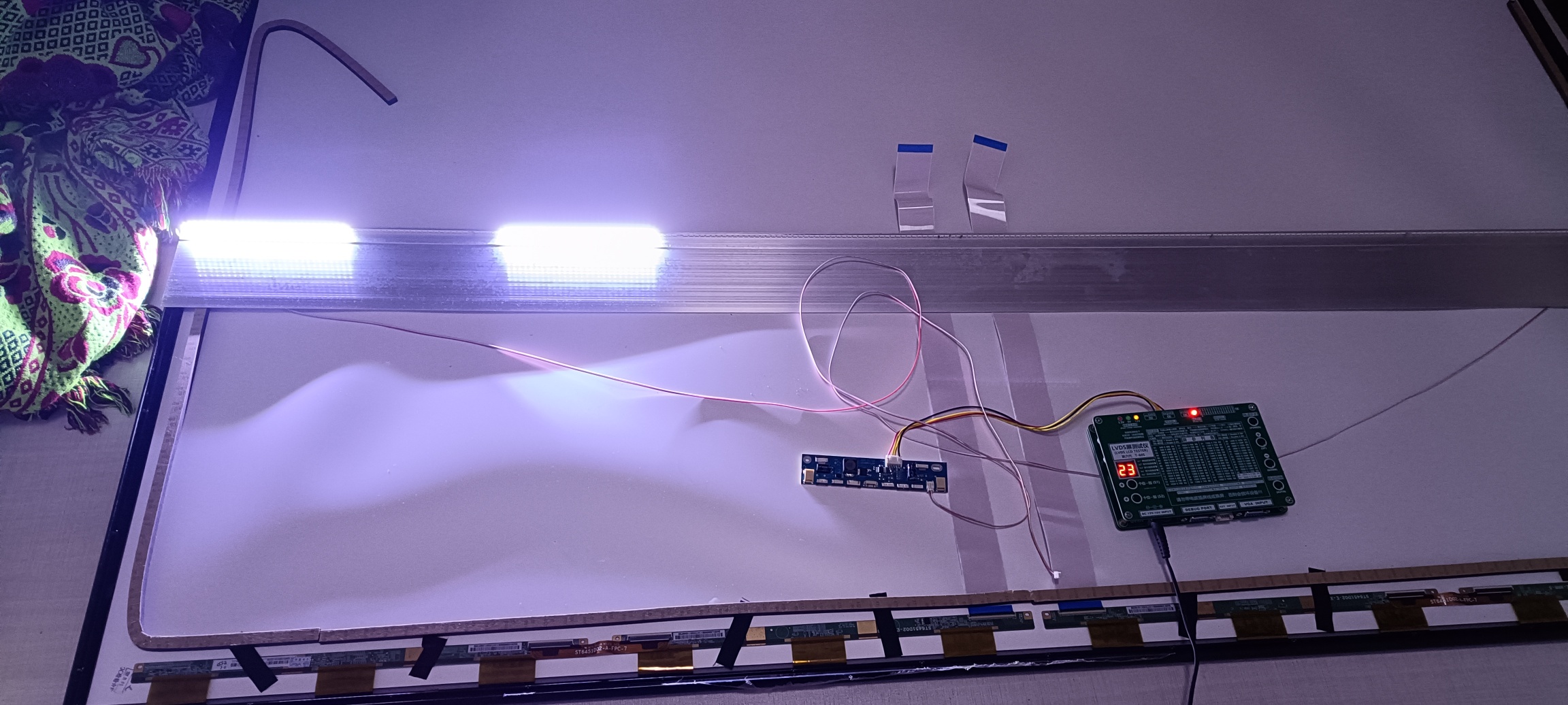

今天有空了就拆机看了看,是背光问题,坏了几组灯珠,质量问题,灯珠脱落几个所以就一些不亮了,好在拆灯条不用吸屏,放平拆五十几个罗丝去了几根排线取下后面大铁板就可以取下灯条不拆液晶屏和偏振片还是方便安全的。找到灯条再修了,装好先丢边上吃灰去。

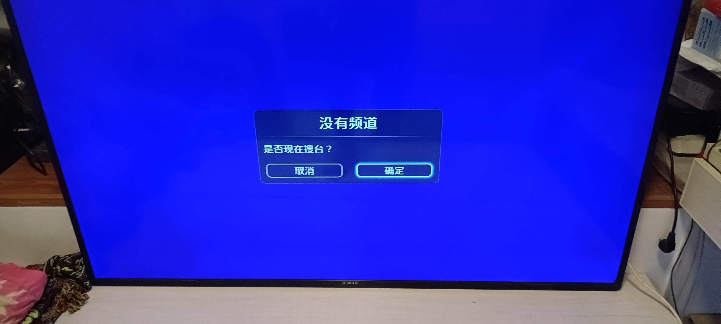

作者: 老虎机橡皮泥    时间: 2022-10-16 18:05
好了
