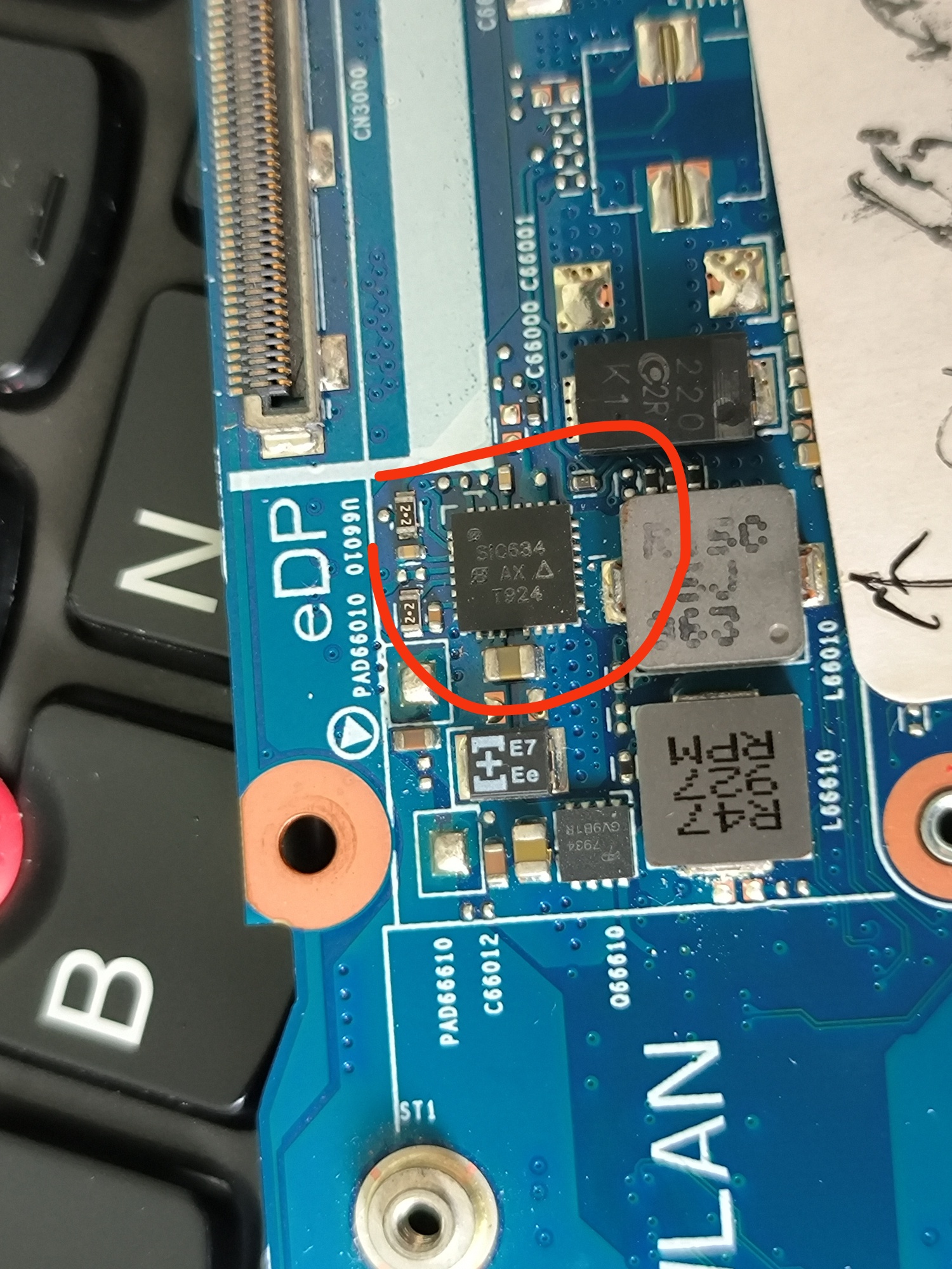

所有供电都正常 除了CPU供电没出 正常有0.8v。 查到了是SIC6304这个芯片没有工作,芯片供电正常,但是EN没有开启,查了芯片手册 应该是5V供电, 但是手上没有电路图纸, 有谁知道这个信号是谁发过来的吗 或者有图纸吗
