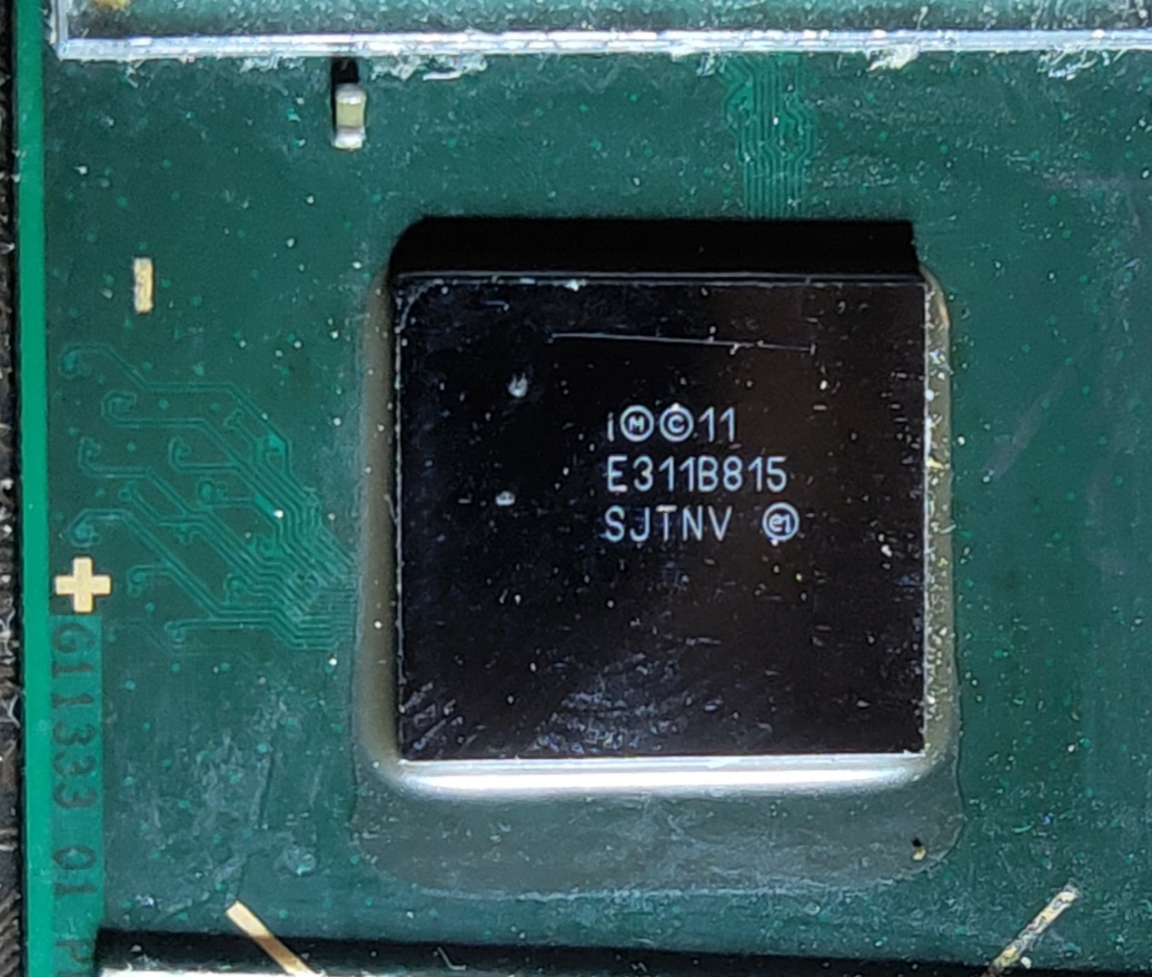

看下这个芯片是Intel什么芯片 ,谁见过说下,南桥的1.1v 阻值 2.3欧 估计是烧了。
作者: 龙旭    时间: 2022-9-1 00:34
HM70南桥芯片

作者: zszname    时间: 2022-9-1 11:42
龙旭 发表于 2022-9-1 00:34
HM70南桥芯片
谢谢哈 ,查了下,应该是这个系列的

作者: gingerluo    时间: 2022-9-2 10:16
2。3感觉是低了,放弃治疗吧
作者: zszname    时间: 2022-9-2 22:28
gingerluo 发表于 2022-09-02 10:16
2。3感觉是低了,放弃治疗吧
是啊,这个芯片,感觉还稀缺啊

作者: aaaa2310380    时间: 2022-9-4 20:52
2.3欧是严重短路了
作者: zszname    时间: 2022-9-5 00:52
aaaa2310380 发表于 2022-09-04 20:52
2.3欧是严重短路了
这样短路,居然还能通电,32768晶振也还能起振

作者: 2073136514    时间: 2022-9-11 01:11
这个应该桥可以用SLJ8E和J8C代用,这个是hm70的
