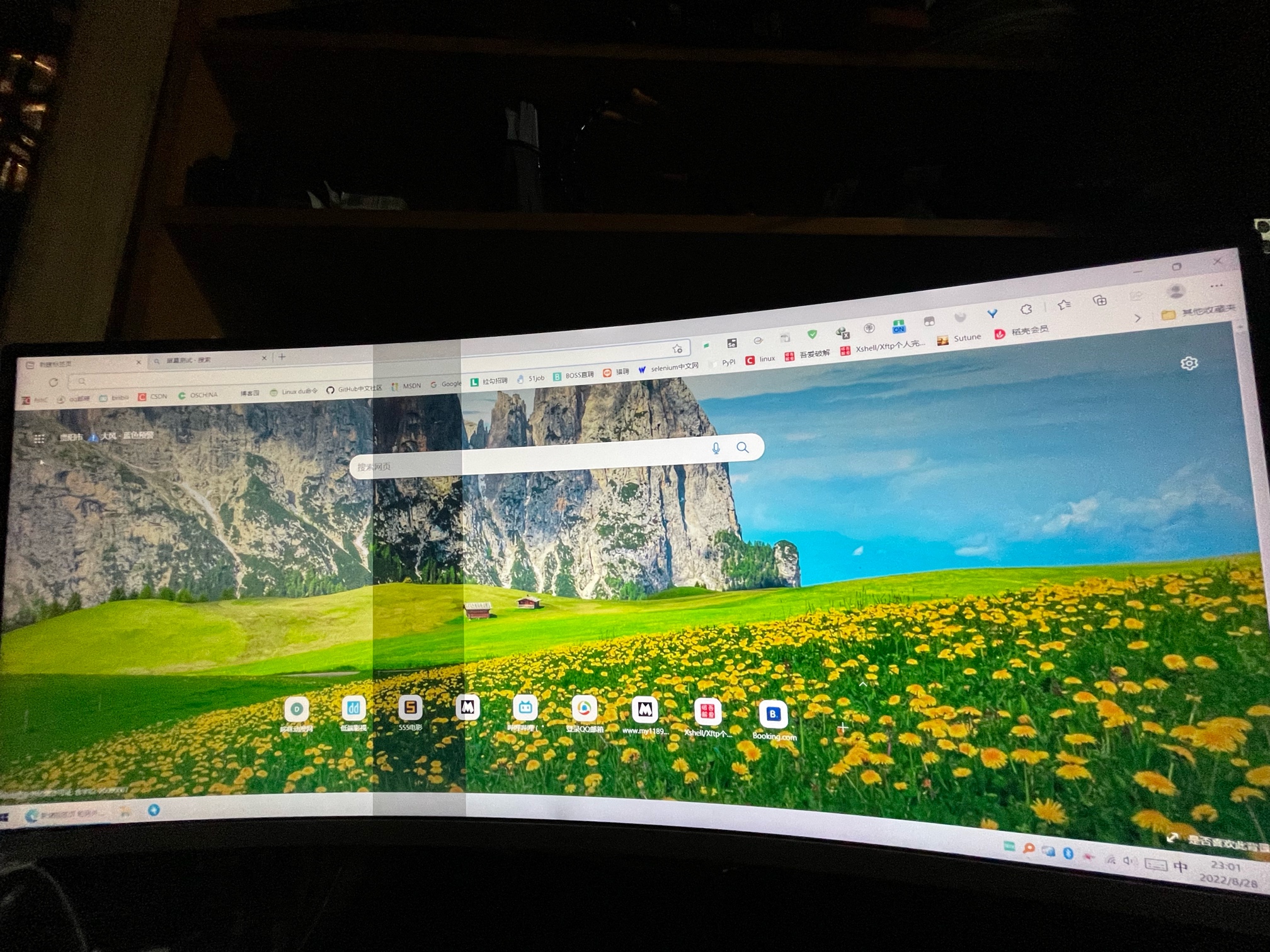

各位大佬。如图 左面暗下一块。像是灯条 又像是排线。有没有哪位大哥解解惑
作者: 674790448    时间: 2022-8-31 17:45
这是排线或者是,这一块对应的IC吧!
作者: 22菌    时间: 2022-8-31 20:28
列COF问题这是
作者: redfish133    时间: 2022-9-1 10:56
不是灯条。
作者: 龙旭    时间: 2022-9-1 12:16
放弃吧,cof排线

作者: 华亭慧剑    时间: 2022-9-1 16:37
灯条坏是放射状的,边缘不会那么清晰完整,排线或者芯片坏则会导致它所控制的那一条区域整体失效。COF是芯片在线上的封装方式,具体损坏的是导线还是芯片得测了才知道。不过对个人来说,就算测出来也没法维修,只有放弃啦。除非是单位大量采购同型号设备,还有一定的概率可以替换重组。

暗带。屏上COF的问题,要修屏。可以修

不是背光问题,有压屏机的地方可以搞。

cof飞线,首先要按cof型号找到点位图,通过测量电压确定需要飞哪跟,并且也得看具体情况到底能不能飞!
作者: 龙旭    时间: 2022-9-2 20:35
慢慢修炼 发表于 2022-9-1 15:32
那g了。我还在想如果是灯管或ic 自己能换呢
不是是灯条,灯条个别区域不亮是放射性的,也就是逐渐变化的,你这个不是的。cof就是屏幕玻璃板和逻辑板相连接的软排线,软排线上有IC,但是这个IC无法更换,软排线更换是需要技术和工具的,费用比较高,所以给你说放弃,毕竟显示器没多少钱。

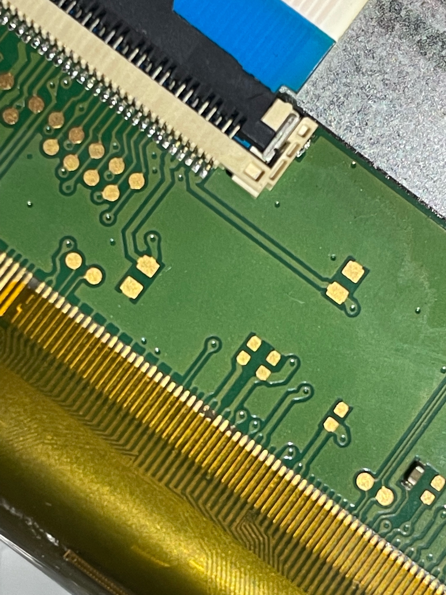

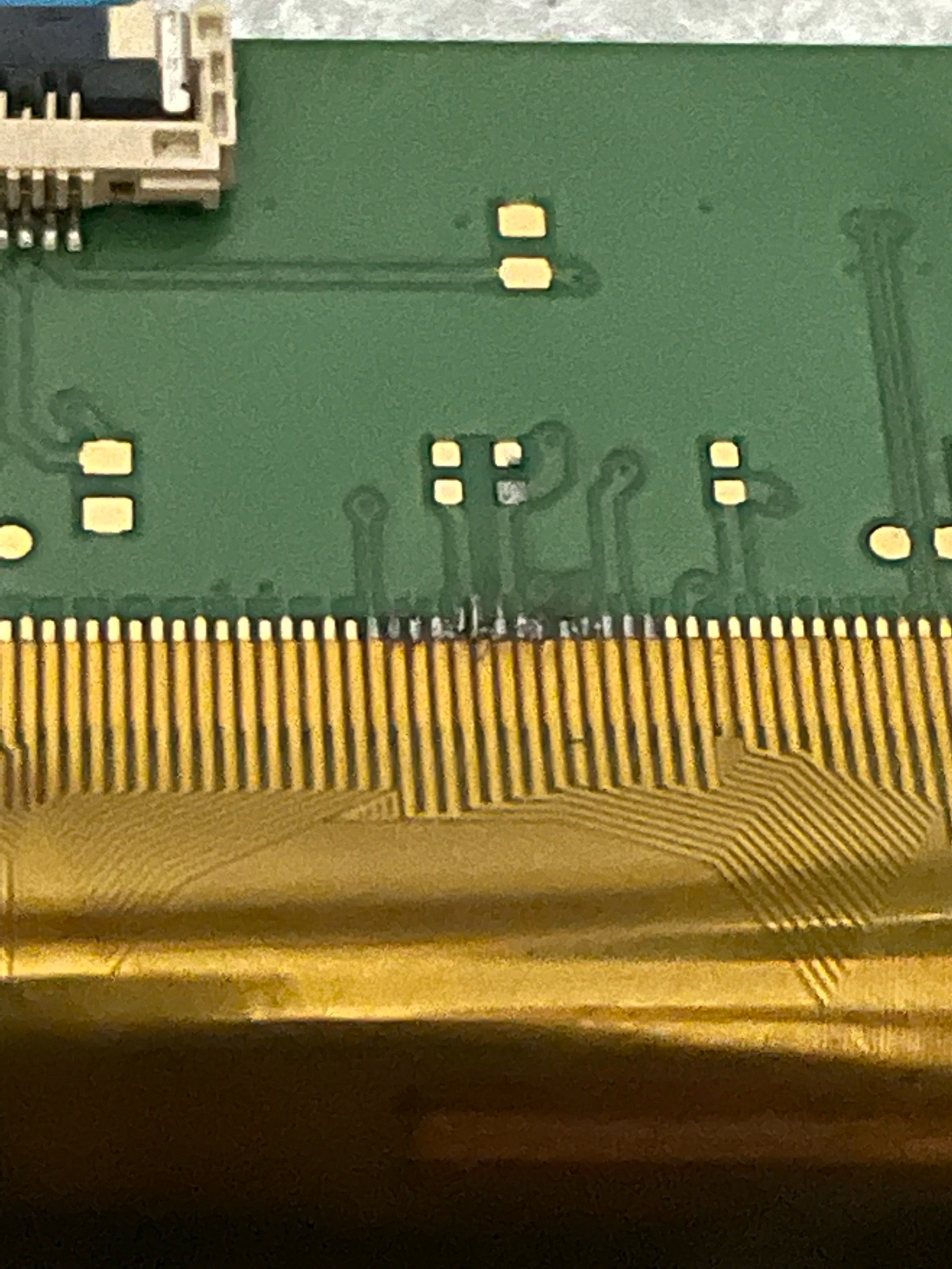

作者: 慢慢修炼    时间: 2022-9-2 21:51
大佬 ,兄弟、大哥大姐们,有进展了,上一任主人是个烟油子,烟油附在cof上,腐蚀了部分,直接上图
感觉能省下维修费了,飞他
作者: 慢慢修炼    时间: 2022-9-3 20:54
明天特细烙铁头到了 就可以飞了
作者: 慢慢修炼    时间: 2022-9-4 02:33
已经飞好线了。刚才点亮试了下。完美
