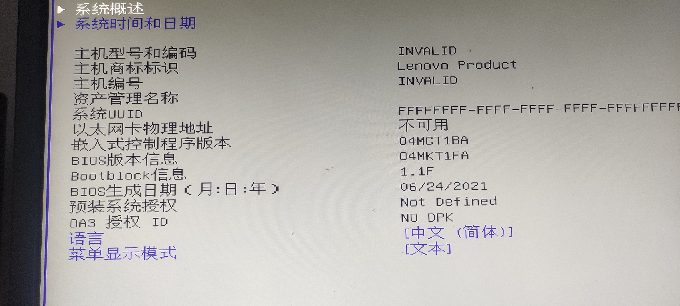

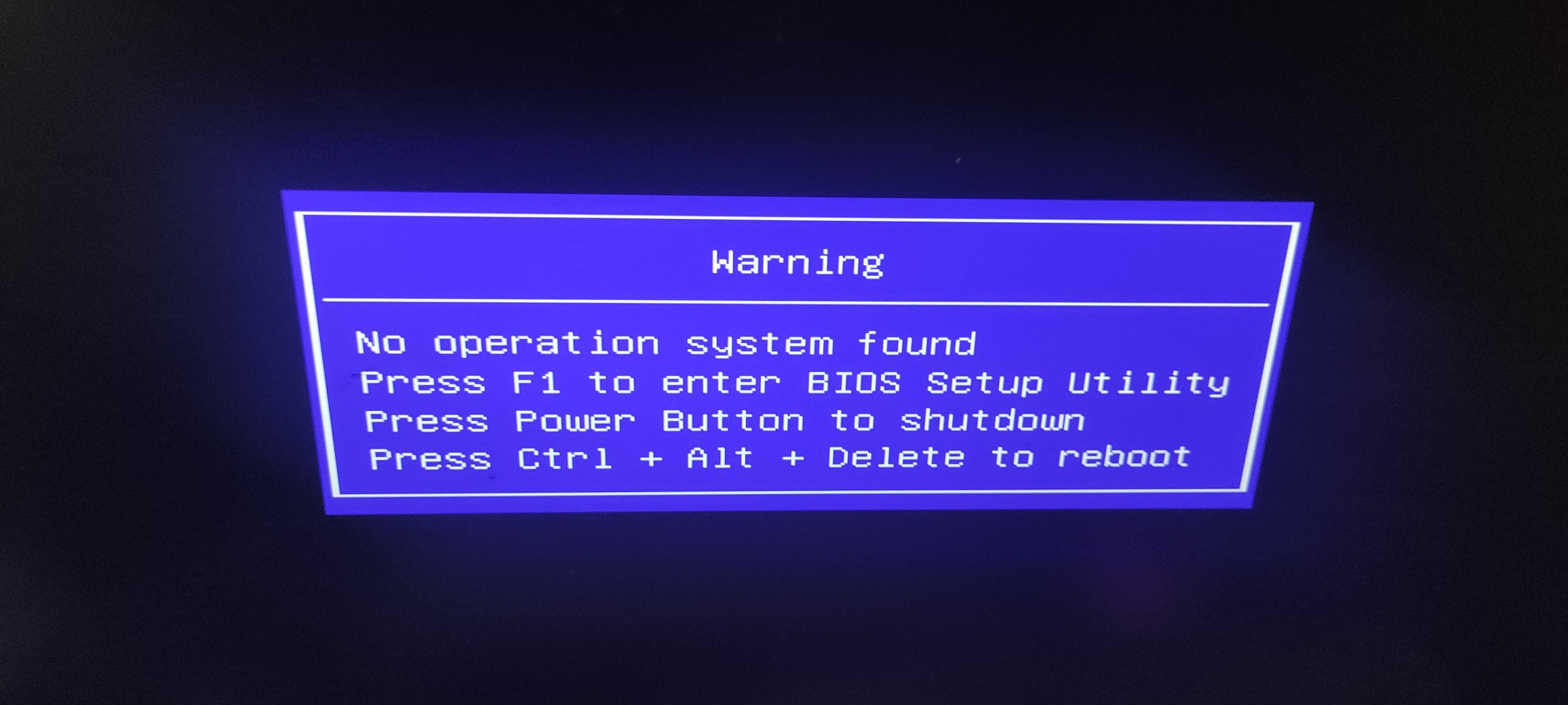

情况是,开不了机,黑屏键盘都不亮,硬盘可以肯定是好的在其他电脑上正常使用,换了一个硬盘后 可以点亮了,
然后就是装系统,mbr和gudi都试过了。进不了系统
不知道是bios哪里不对还是主板有问题呢?

刷个BIOS试试,这里我感觉不对↓,我是个小白,也许我说的不对。
作者: 杉杉李    时间: 2022-9-3 17:56
之前我自己的电脑,BIOS老是损坏,我就经常换,个个版本的!就遇到刷完BIOS!也是ffff什么的,装完系统就蓝屏
换对应的BIOS就好了

进得了pe,能拷贝系统,重启开始正式安装,bioss就提示错误是吗?
作者: 15363116219    时间: 2022-9-4 03:34

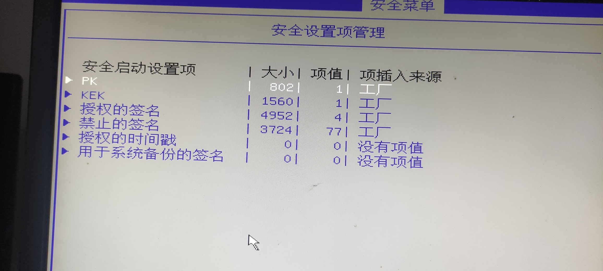

如果硬盘选择了gudi模式,bioss要选uefi模式
作者: 15363116219    时间: 2022-9-4 03:35
最好连那个安全驱动模式都开始
作者: 15363116219    时间: 2022-9-4 03:39
图片提示是引导不了系统,PE 里面选ugdi硬盘格式,安装ESD或者WiM格式的系统,重启时候快速进入BIOSS,在引导项选择uefi引导模式,打开安全引导。 试试
作者: 15363116219    时间: 2022-9-4 03:41
安全引导是Secure boot,选开启

bios uuid 都丢了,惠普有启动有安全校验

解决了,发现b550的主板硬盘分区只能用mbr才能识别到系统
作者: 老吴来了    时间: 2022-9-5 18:09
但是挑硬盘没搞明白,
