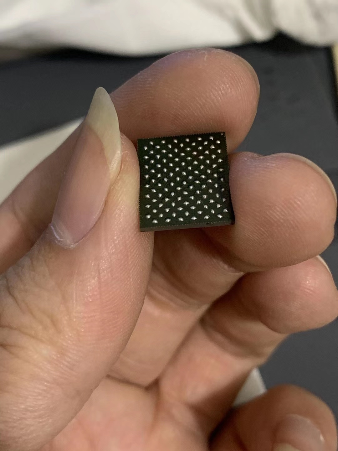

先上个让好多师傅闻风丧胆的板底图pc-v0,我不是正经的维修师傅,只是一名小白,所学知识来自于各大平台媒体。特此感谢那些无私奉献的博主们。只为交流,不为炫技,也没那个资本,哈哈

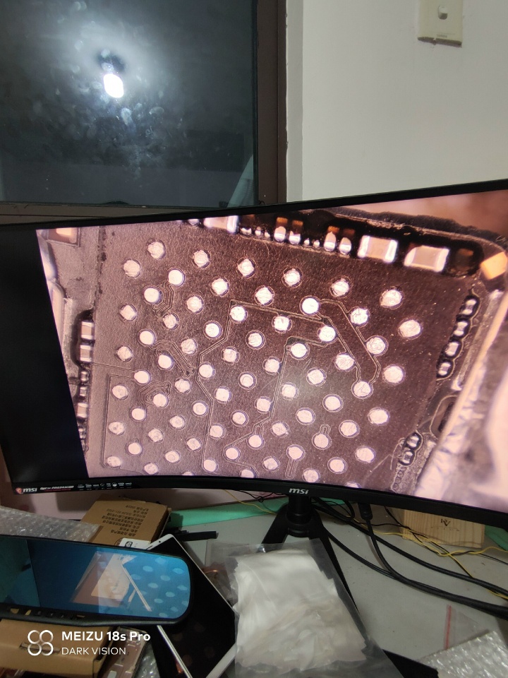

因为是朋友的主用手机,所以着急就一直催催催。这是第三次更换盖板,第四次更换后盖,每次都是面目全非。没有打磨机,那就啥也不管直接开拆,为了避免高温对主板造成伤害,硬盘两侧都进行了高温胶带保护,(图片是为了记录硬盘方向拍的照片,记不住)直接上风枪开拆,风枪用的是谊华四代993DM直风,硬盘四周除胶温度220 40,翘硬盘温度开的420 40,时间控制在了10秒左右,15以内可以翘掉,锡点处于半融状态,个人习惯用吸锡带加低温锡拖平后处理,除胶清理后如图,还是很完美的。

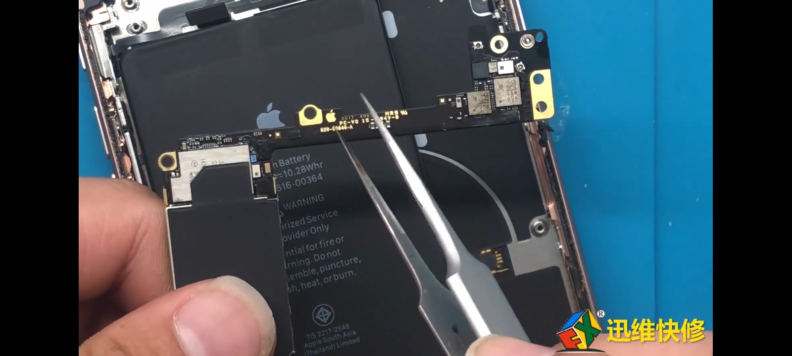

本以为一切顺利,可惜了,噩梦才刚刚开始。花了600多买了一台紫屏带bga110硬盘测试架功能的设备,处理硬盘植球后写入底层,吹到主板上以后,爱思各模式刷机卡在了11%,报错4014,前后usb试了n次,重启n次,(此处心酸不再叙述。)这个时候我慌了,想到了查看板底的事情,一看更慌了,最拉胯的板底让我遇到了。不死心的我以为硬盘没有焊接到位,又加焊了一遍,刷机故障依旧。拆掉硬盘以后刷机还是报错4014卡11%,经过百度看到了一个视频,苹果设备不装硬盘的正常开机电流,马上掏出珍藏多年的开机排线,通上电开机,电流定在了50-60ma,这好像和讲的不太一样。这个时候百度,淘宝客服,闲鱼,各方平台求助,未果。彻底死心,可能真是板底问题,主板坏了

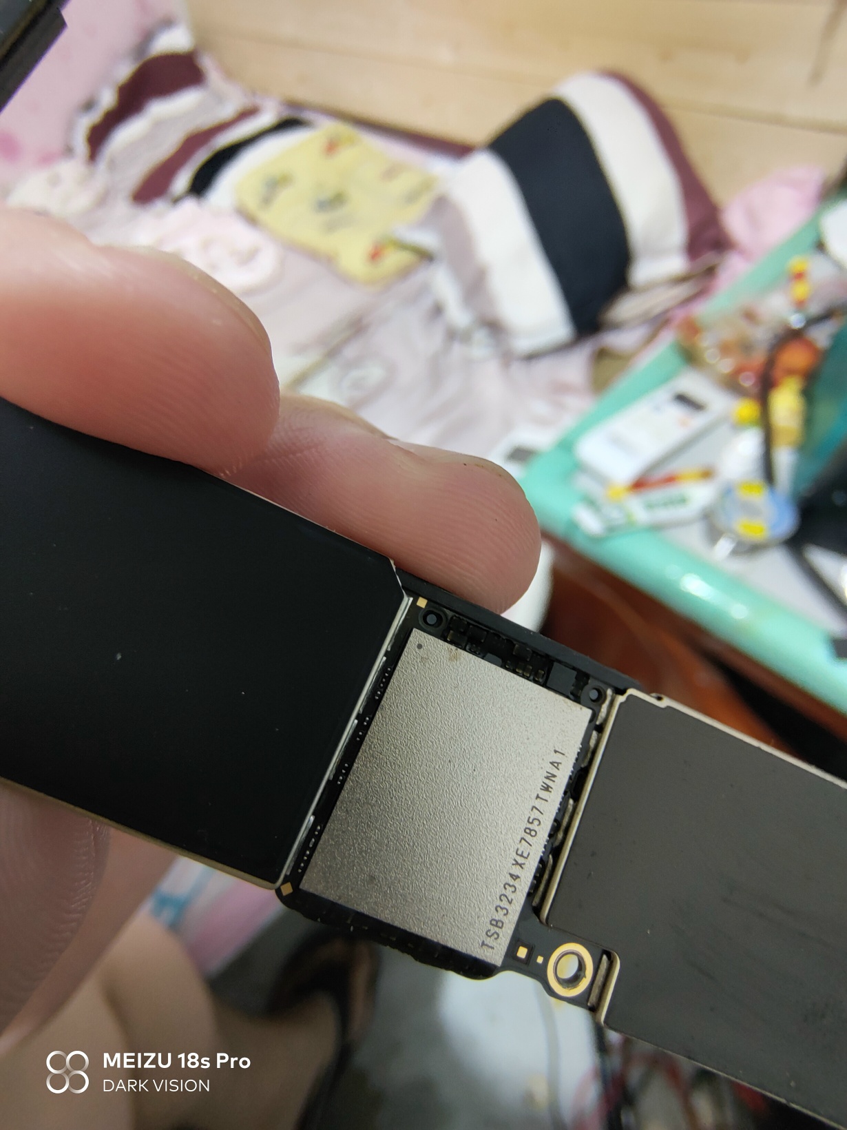

第二天,朋友又来催了,我和他讲可能彻底坏了,就把我珍藏多年的xsmax发给他了,让他暂用,赔是不可能赔的,哈哈,关系铁。晚上的时候,专门扩容的闲鱼鱼友给出了方法又提供了点位图,先是让装回原来的硬盘看看刷机是否能过,可惜那个硬盘拆下来就掉了三个空点放测试架读不出来信息,应该是歇菜了,还好提前用紫屏工具备份了底层数据。根据点位图测量硬盘供电阻值都是正常的,想着这应该没问题。就又用测试架把256g的硬盘,重新格式化全清操作写入底层,吹了上去刷机,竟然过了
问题终于找到了,就是因为xsmax硬盘与8p分区不同导致的,重新格式化分区,写入8p分区底层后正常刷机开机。也得到了一个事实根据,(就是不装硬盘开机电流定在50-60ma是完全正常的,而且爱思刷机会卡在11%,而不是百度,网友讲的会卡在18到21%,可能是机型问题吧,搞不明白,还请各位伙计讨论给个结果,让处于维修起点的我满足好奇之心

不装硬盘卡18,19或者20才正常。卡11是不正常的。

是这样的,256的要写成8g的分区格式,不能用原来的256上的分区格式
