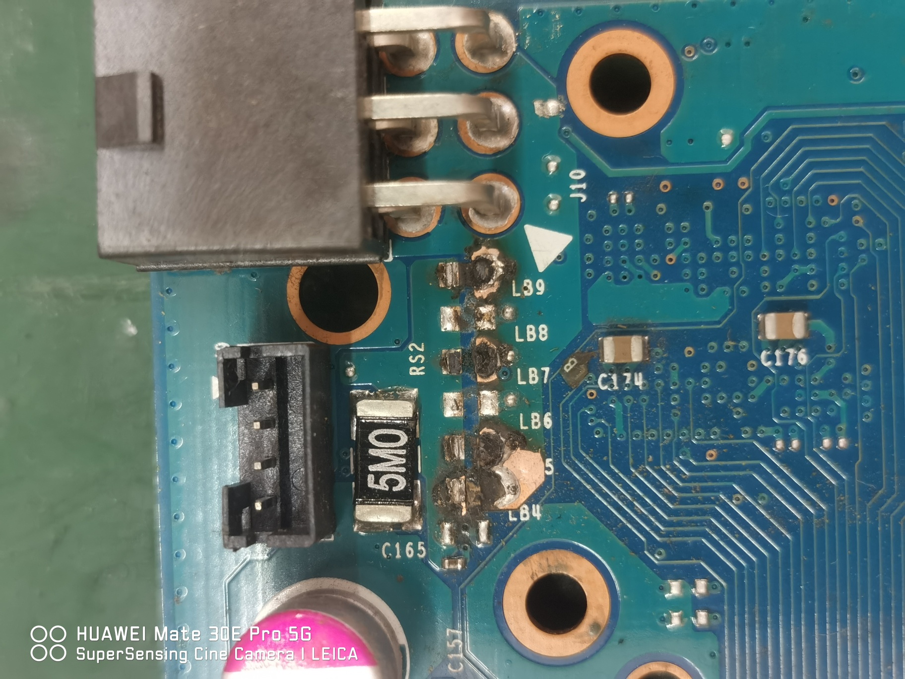

哪位大佬有这个卡 帮忙看看 这几个点都是什么 感谢在线等

那不是掉件,是烧了12v供电
作者: g123321    时间: 2022-8-31 12:31
12v外接电源进来的几个零欧电阻,显卡大短了,先查核心供电上管有没有烧短。
作者: zzq220351    时间: 2022-8-31 14:09
查过了 阻值正常 补几个试试
作者: zzq220351    时间: 2022-8-31 14:10
卖电脑的小快乐 发表于 2022-8-31 11:37
那不是掉件,是烧了12v供电
嗯 烧糊了 不知道是什么东西了 楼下大佬说是几个0Ω电阻 我补几个试试
