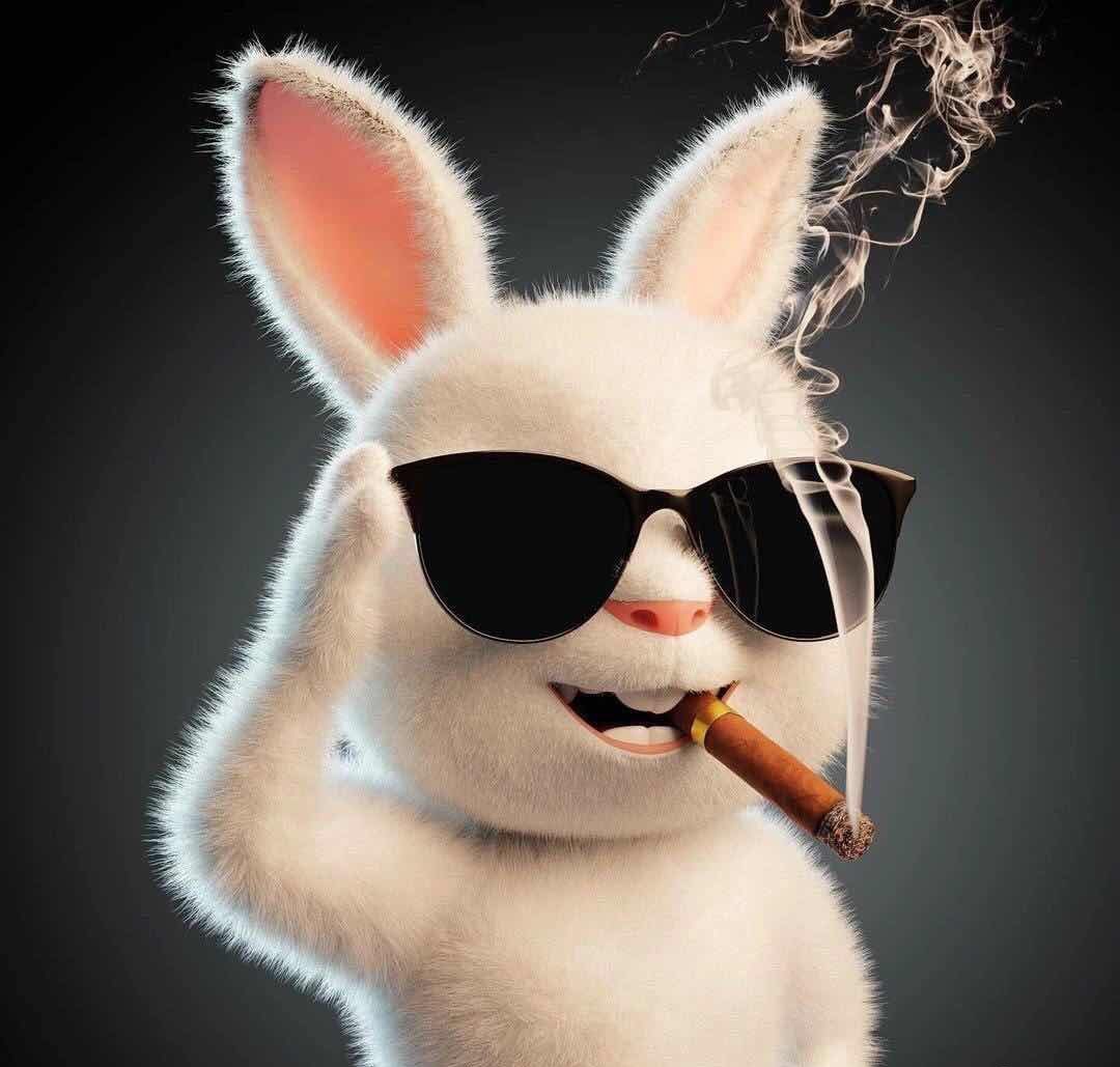

查看: 711|回复: 8
各位大佬,请问大家都是用是多大功
发表于 2022-8-30 20:47:35 | 只看该作者 回帖奖励 |倒序浏览 |阅读模式 �
各位大佬,请问大家都是用是多大功率的可调电源,修苹果电脑什么样的比较好,不接电池能带动的,之前一直用原装电源,想搞个可调玩玩,有没有推荐的
2#
发表于 2022-8-31 01:11:48 来自迅维网APP | 只看该作者 �
我是600w的     2台    够用了    带动所有
点评
什么牌子的  详情 回复 发表于 2022-8-31 11:37
回复 支持 反对
3#
发表于 2022-8-31 01:12:28 来自迅维网APP | 只看该作者 �
20.5v   30.5a
回复 支持 反对
4#
发表于 2022-8-31 08:01:44 来自迅维网APP | 只看该作者 �
游戏笔记本多少v就买多一些
回复 支持 反对
5#
发表于 2022-8-31 11:37:18 | 只看该作者 �
lilele 发表于 2022-8-31 01:11
我是600w的     2台    够用了    带动所有
什么牌子的
回复 支持 反对
6#
发表于 2022-8-31 23:29:39 | 只看该作者 �
10A的,30V 就可以,,
回复 支持 反对
7#
发表于 2022-9-5 22:15:29 来自迅维网APP | 只看该作者 �
30v 5A 没钱换好的
回复 支持 反对
