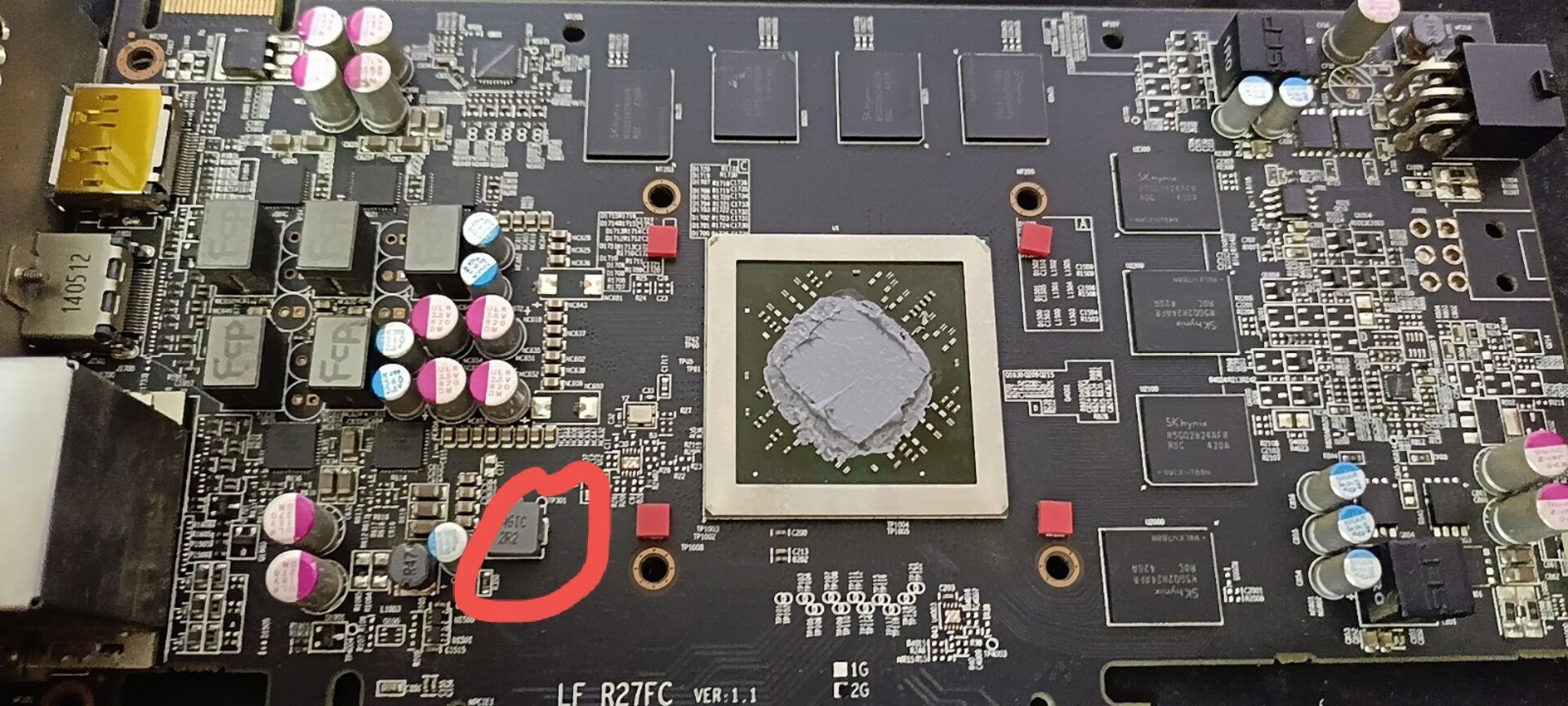

迪兰r9 270还有救吗?
发表于 2022-8-30 00:45:04 | 只看该作者 回帖奖励 |倒序浏览 |阅读模式 来自: 中国 来自 中国
圈中的电感和旁边的小电容都对地短路…不知道供的是哪里的电…核心和显存供电都正常…就是不亮…求大神 这卡还有救么?

翘了电感看看是哪边短路,核心短就扔了吧

旁边的那个蓝色电容是短路的状态…

那就查前级啊,只要不是后级核心那边短就没问题
