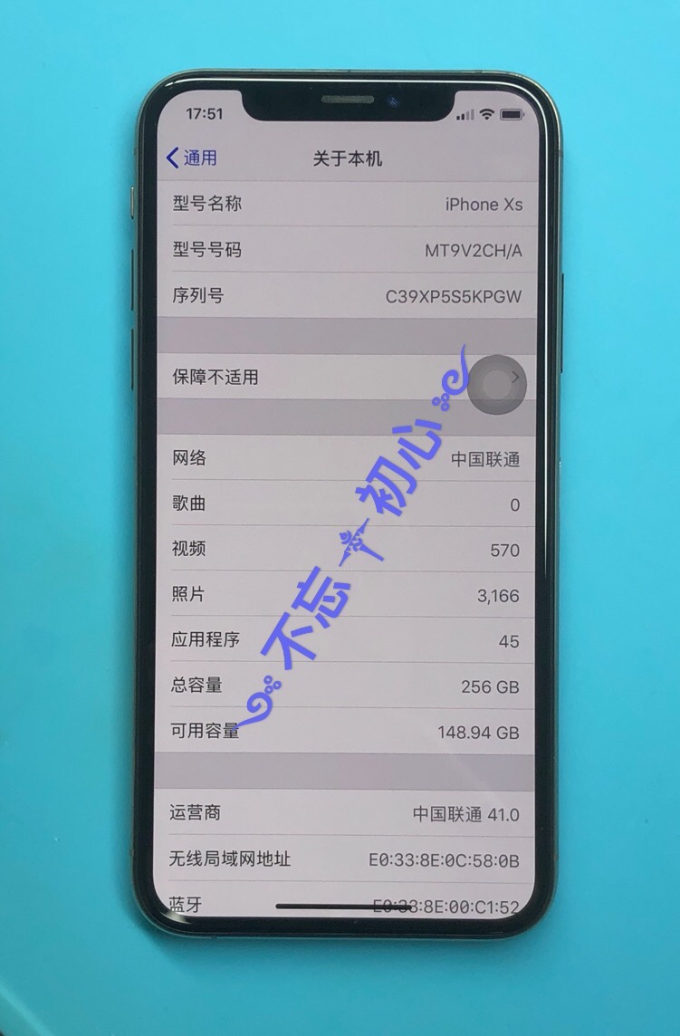

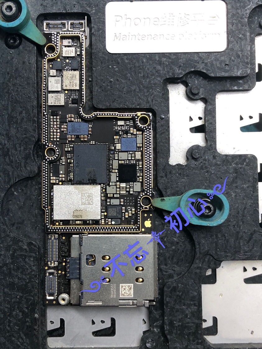

作者: tb16056    时间: 2022-8-29 19:01
标题: XS重摔后通话无声,重植基带OK……

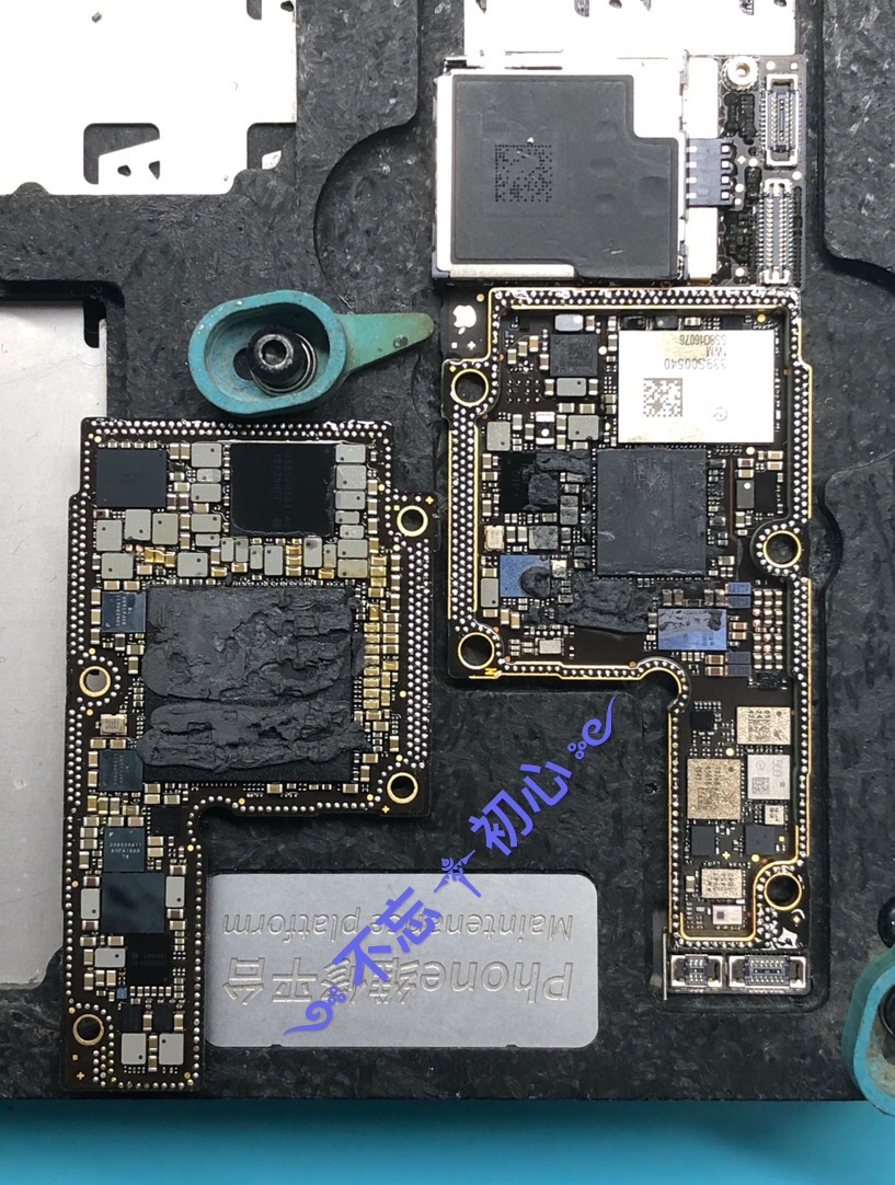

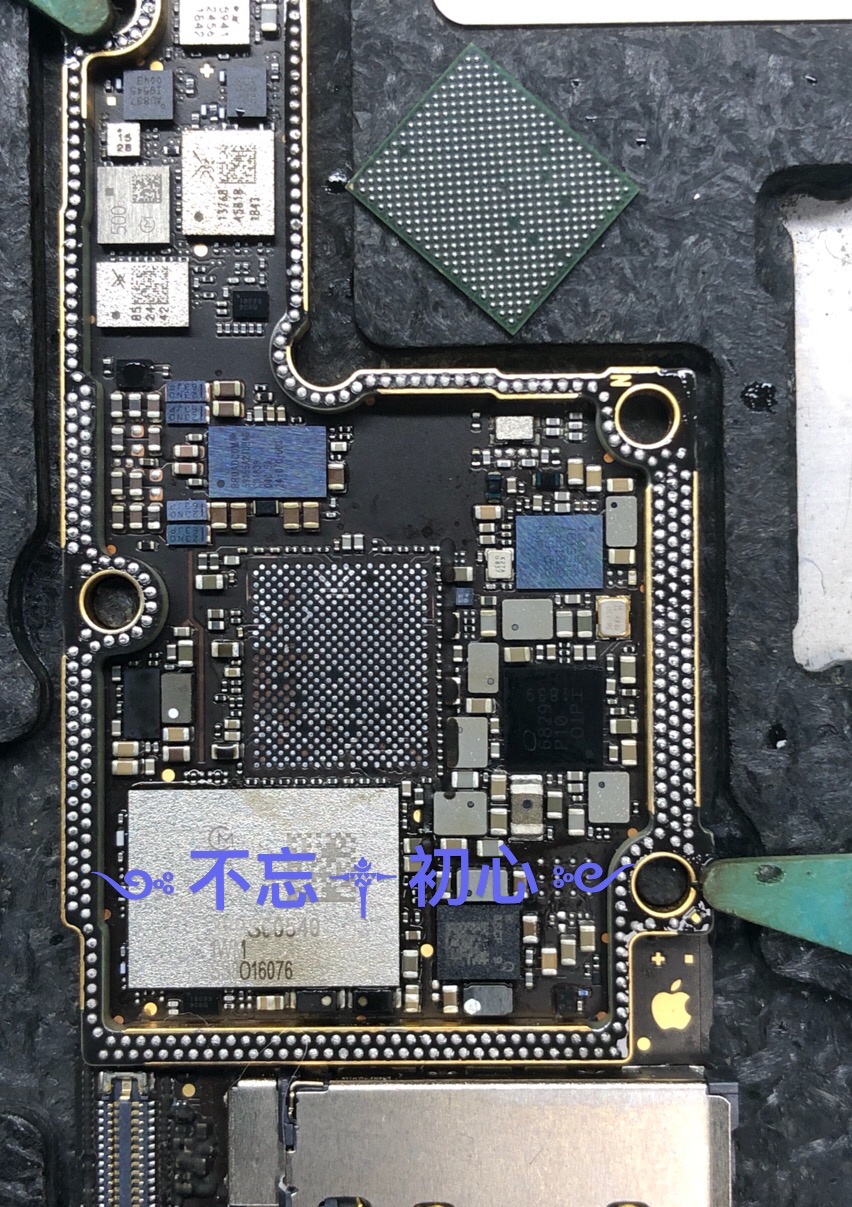

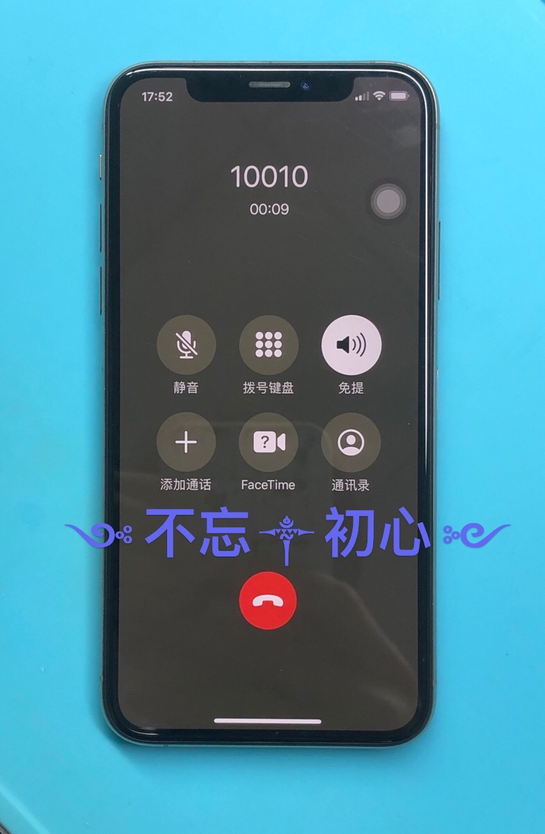

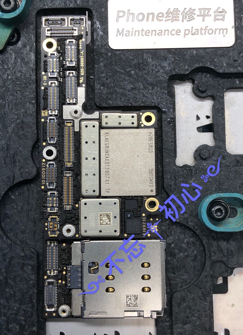

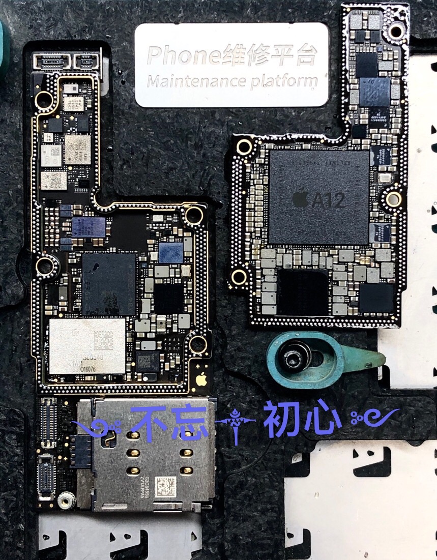

XS重摔后通话无声,重植基带OK……

作者: 13071833383    时间: 2022-8-30 12:11
这种问题修到过几个,但是我碰到的都不是基带CPU,都是中层
作者: 影子丶    时间: 2022-8-31 23:54
biphier 发表于 2022-08-29 23:59
请问咋判断到要重植基带的?
只是通话无声,但是录音,微信发语音视频都有声音的,就是基带和CPU通讯的i2s总线出问题了,中层,基带,CPU都有可能。一般分层测这几个i2s阻值就知道问题在上层还是下层,如果阻值都正常就是中层。
