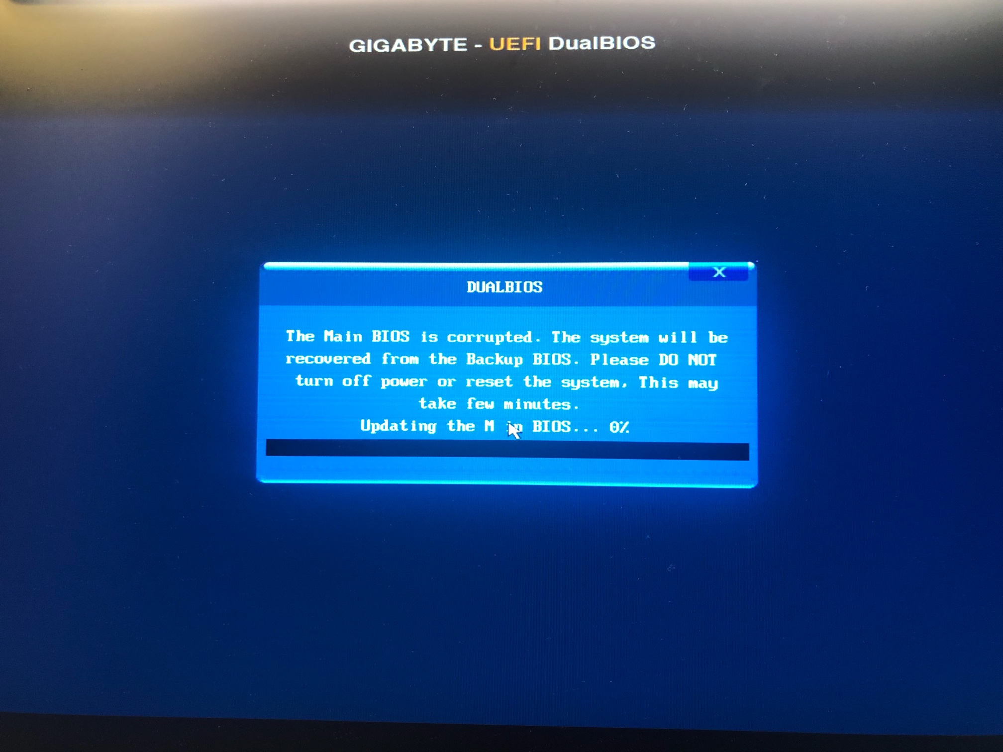

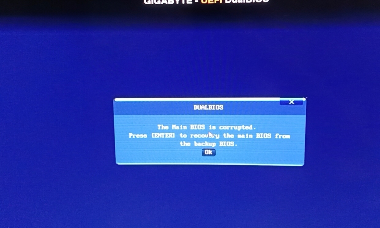

免拆bios夹子,拆芯片,m_bios和b_bios都刷了bios,都烧录了,还是出现这个画面,求大神科普!头疼
作者: liangzi0514    时间: 2022-8-30 09:49
估计没烧成功吧
作者: shanks0812    时间: 2022-8-30 12:03
liangzi0514 发表于 2022-08-30 09:49
估计没烧成功吧
应该烧录成功了。清空,查空,编写,检验,这四步都通过了,而且试了好几次,两种编程器都用上了

作者: easy113    时间: 2022-8-30 15:59
看这样子是你程序没弄对,或者主bios和备份bios两个芯片里面数据不一样
作者: shanks0812    时间: 2022-8-30 18:56
就是bios程序不对!我已经重新找了bios文件刷进去了,主bios和备份bios都刷程序进去了,用了两种烧录器,都试了不行!会不会是电压问题,一焊好bios芯片,通电后就会毁掉程序?

作者: scq330    时间: 2022-8-31 08:13
内存坏或者cpu坏都可能出现这个介面的。出现这个不一定就是bios程序坏。这二种坏出现这个介面都遇到过。。。
作者: shanks0812    时间: 2022-8-31 12:03
chenyang31 发表于 2022-08-30 20:05
不要用免拆,稳定性不好。 请人帮你拆下来刷后再装上去的。
拆过了,热风枪我也吹下来烧录了,也不行

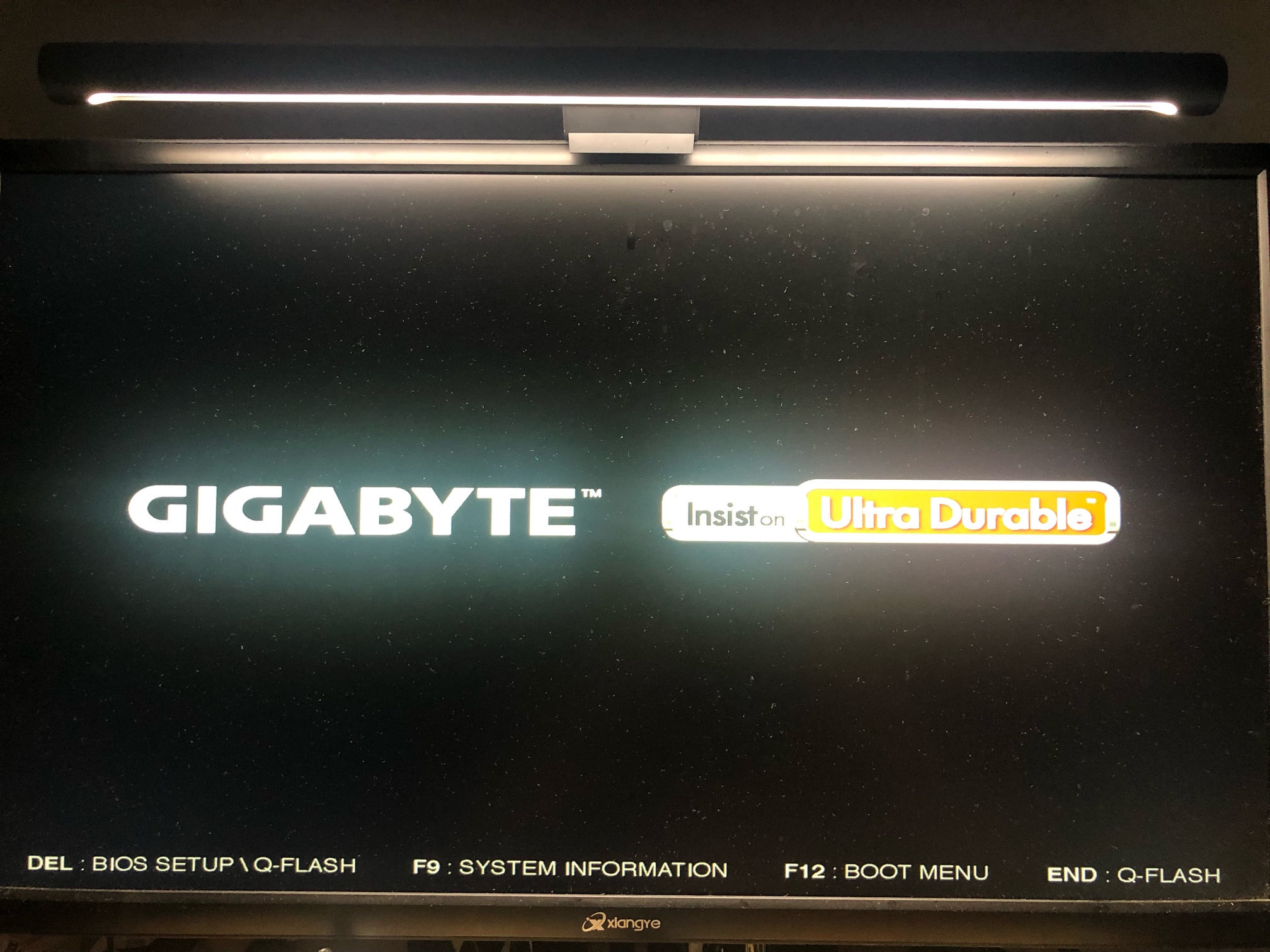

作者: shanks0812    时间: 2022-9-1 11:56
现在芯片我拆开拆去的烧录,昨晚终于进去bios了!然后我没关机直接插sata硬盘线,再关机开机,卡在这个界面,诊断卡是22,这个怎么解
!哎,太难了!!!

作者: yiyipenguin    时间: 2022-9-3 16:41
内存概率大,原来华硕一个板子也是BIOS开机就自恢复,刷过BIOS,后来换了内存就好了,拆下来的旧内存放到某个精英的板子上直接都不过自检
作者: maithon    时间: 2022-9-3 17:09
yiyipenguin 发表于 2022-9-3 16:41
内存概率大,原来华硕一个板子也是BIOS开机就自恢复,刷过BIOS,后来换了内存就好了,拆下来的旧内存放到某 ...
有道理,主板启动正常会将bios拷贝到内存某个段,然后在那里解压执行。所以内存故障也会显示bios有问题。
曾碰到过一例报硬盘故障的也是内存的问题。

作者: wjl0322    时间: 2022-9-4 00:59
有没有可能是ME或桥本身损坏导致 台式机主板官网都有BIOS基本刷一下应该没问题

作者: shanks0812    时间: 2022-9-7 02:42
shanks0812 发表于 2022-09-01 11:56
现在芯片我拆开拆去的烧录,昨晚终于进去bios了!然后我没关机直接插sata硬盘线,再关机开机,卡在这个界面,诊断卡是22,这个怎么解!哎,太难了!!!
已修好!掉了一个电阻,补上成功进系统使用!
