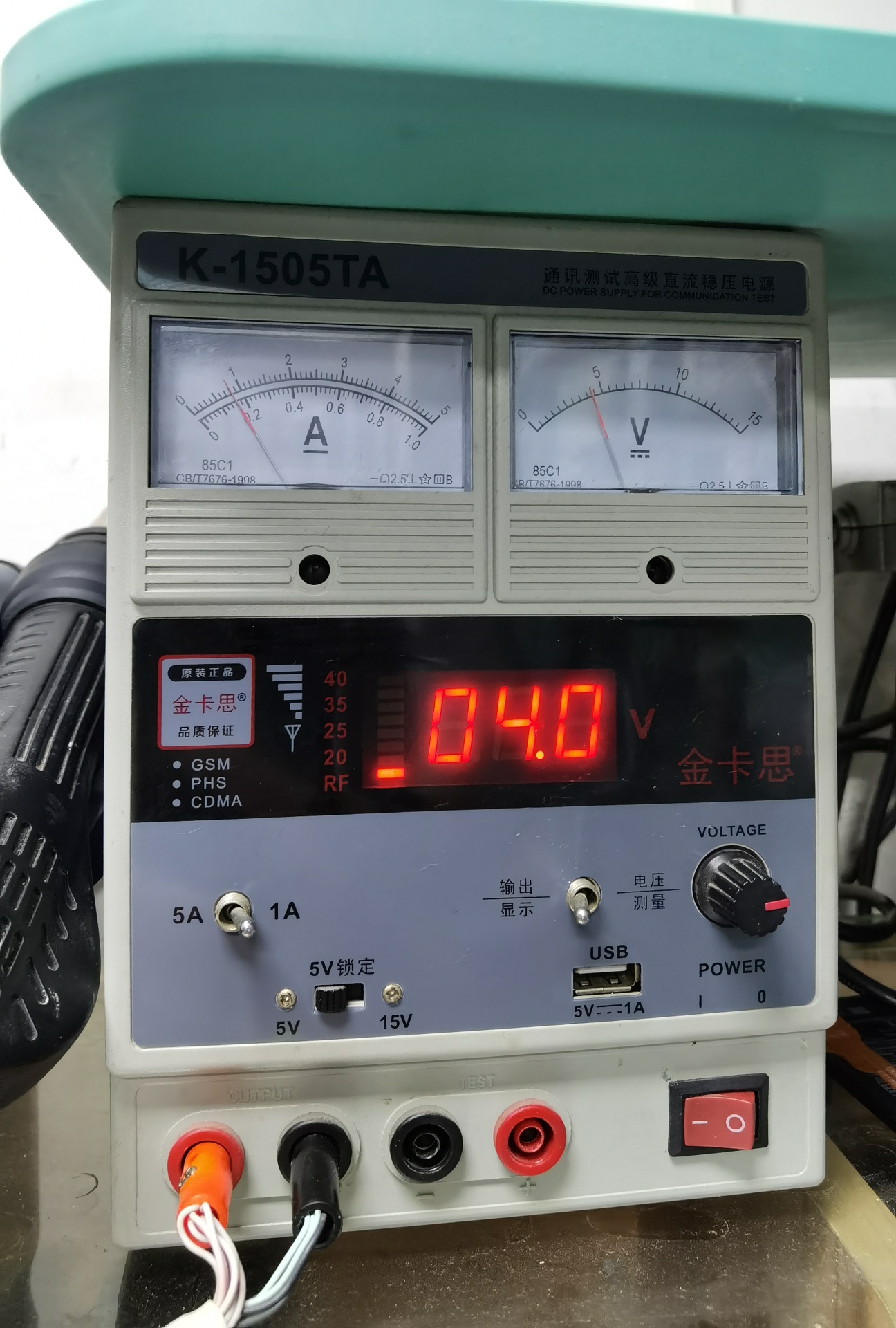

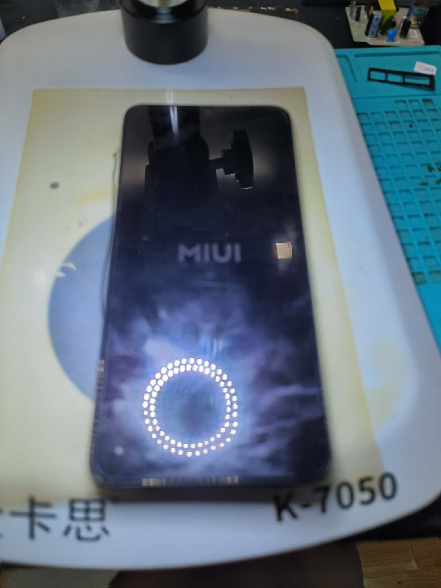

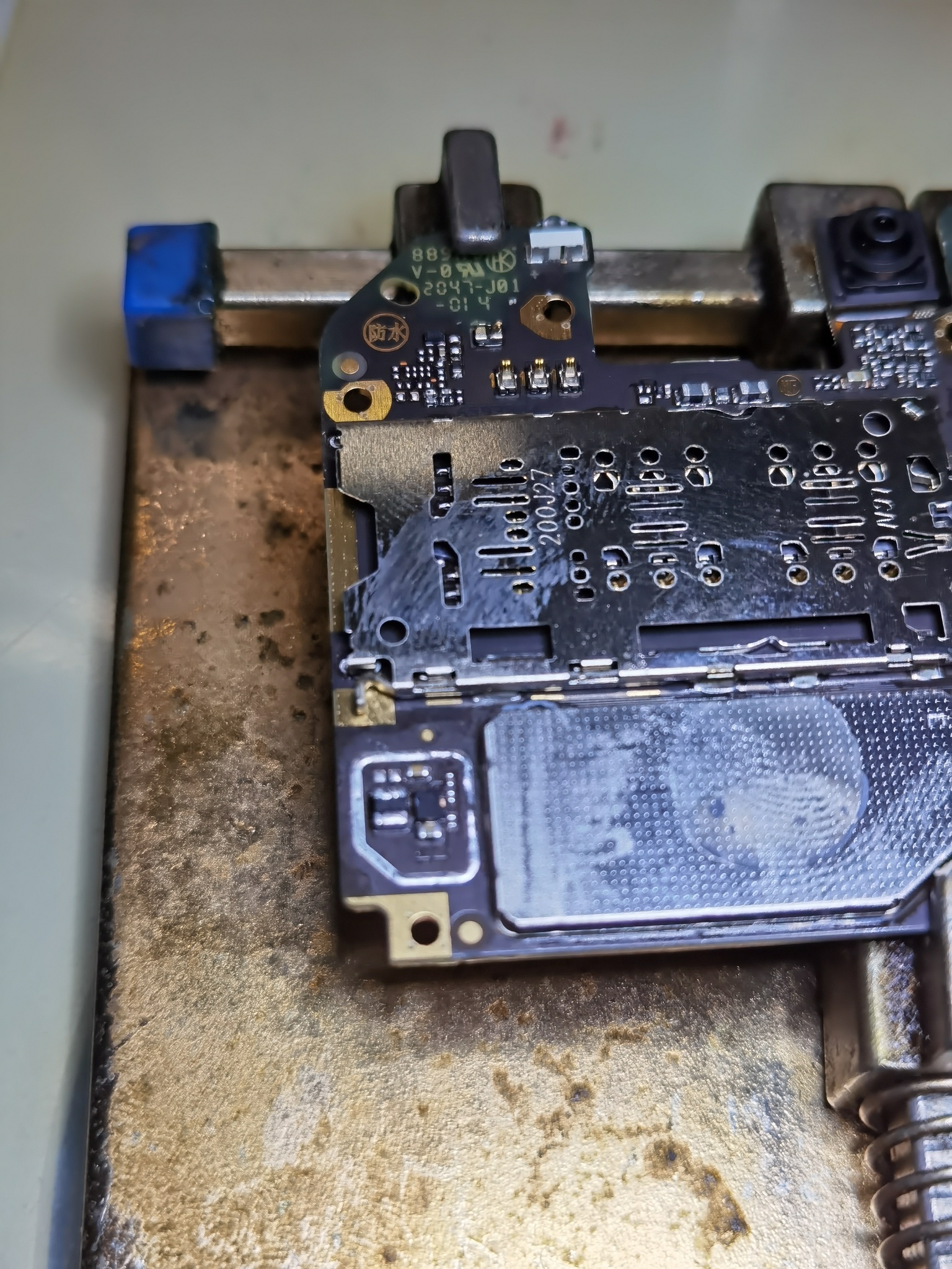

红米NT9,老故障,加电电流如图,补焊老地方后后加了导热脂片,希望可以用久一点!这个电流的搞这里,

补焊的是什么?是功放供电吗?
