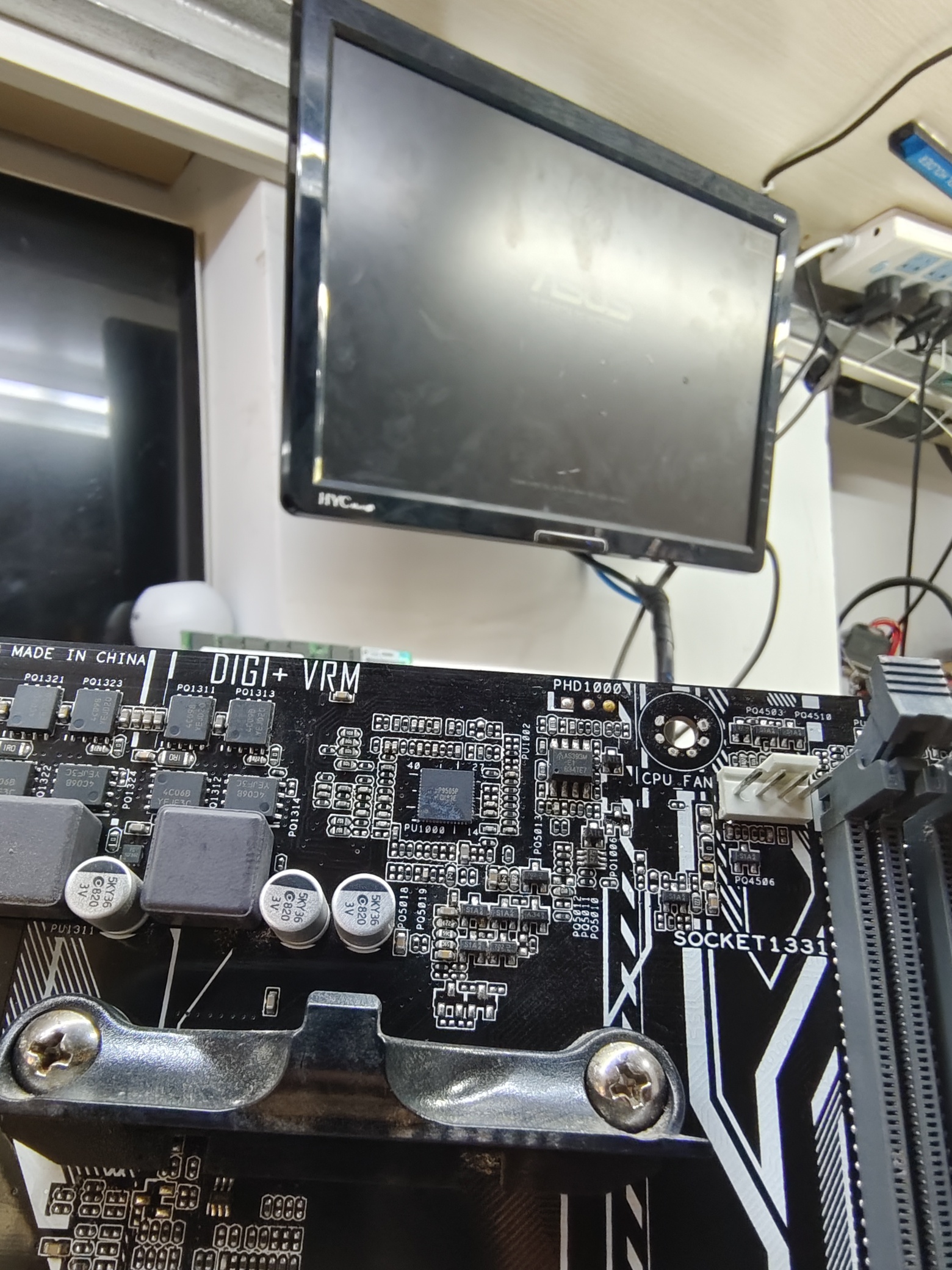

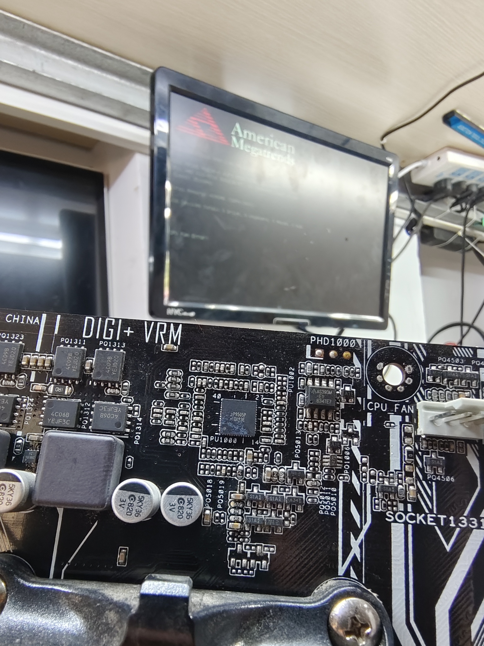

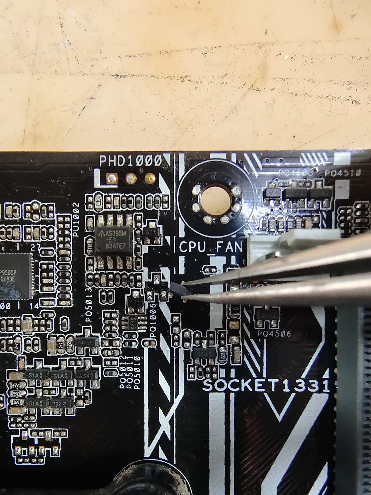

PRIME  A320M-K全板电压正常,开机掉电,拆管解决秒杀。

那个管是啥信号的 ,
作者: 塑料管    时间: 2022-8-29 15:23
管理EN的吧, 这个板子 BIOS有没?
作者: chenyang31    时间: 2022-8-29 17:50
1.03版本的,跟1.02版本不同。
作者: wang245582    时间: 2022-8-29 18:50
拆掉的是不是CPU供电的开启信号,干嘛不换一个呢

作者: 小飞豹    时间: 2022-9-2 14:22
拆掉这三极管、EN受谁控制呢

作者: kclee    时间: 2022-11-16 17:25
LM393 是 过温过压过流保护的,一般都是电阻变值导致取样电压异常,
