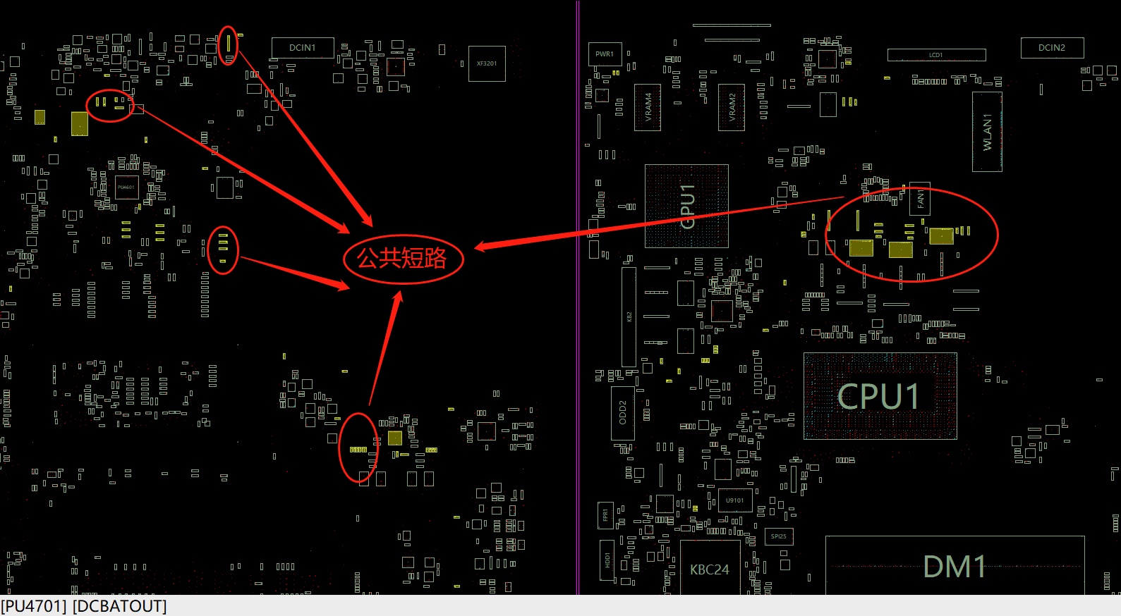

板号15341-1收到板打了一下主板各电感对地阻值,发现PL4701短路,查看原理图上下管集成芯片一起的,CPU凉凉了,,,,,,

现在笔记本cpu坏很多
