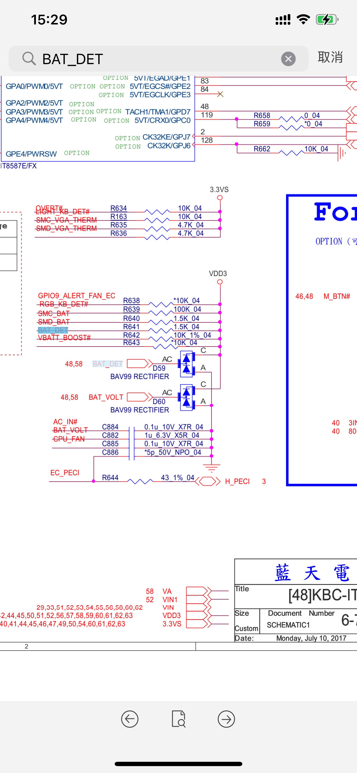

标题: 出大事了,自己改笔记本电芯,误将电池的bd脚位接入到正极
一瞬间电脑显示关机马上就黑屏了,插电源和电池都没有反应了,指示灯全部都不亮,按开机键没任何反应,这是要报废的节奏吗?电池的2脚,BAT_DET这个脚位

没有短路,EC芯片发热烫手

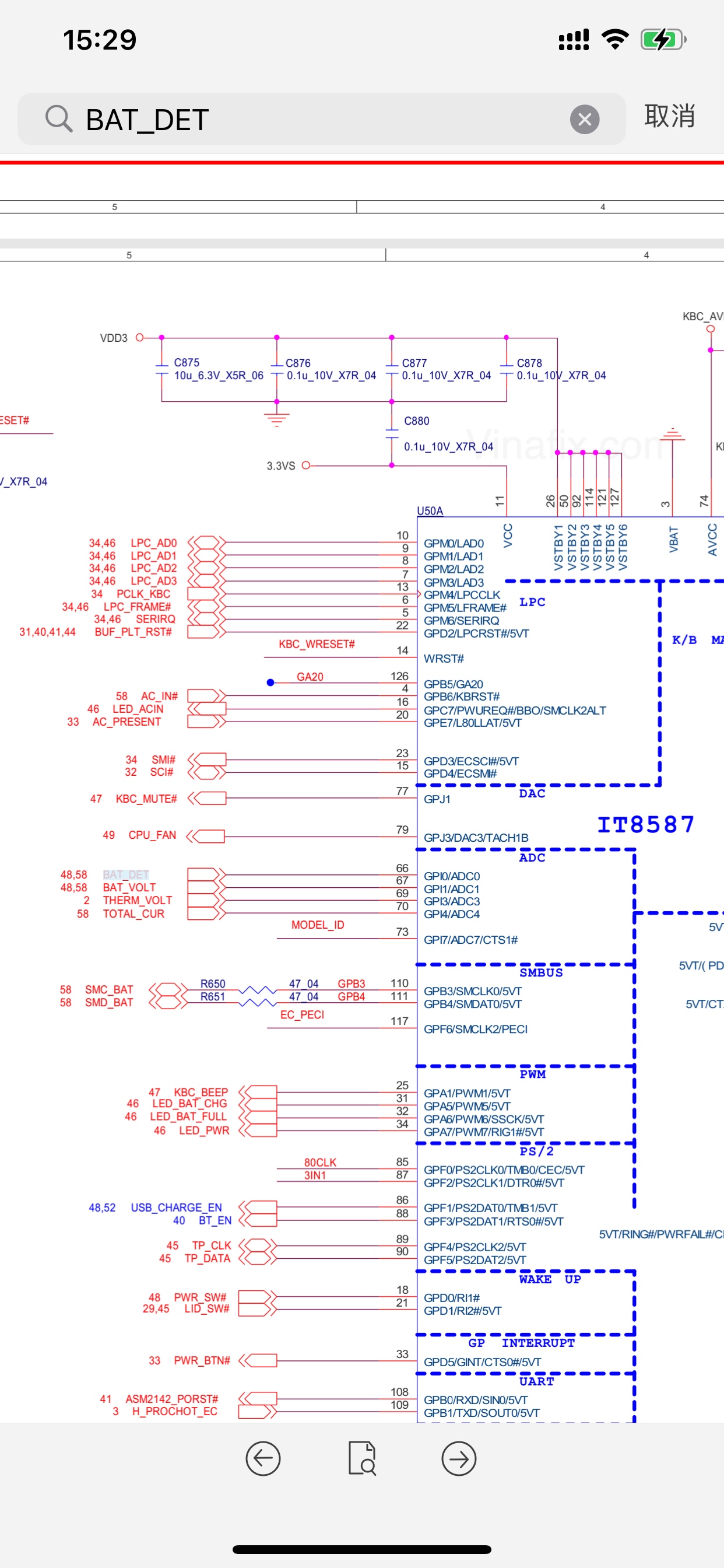

作者: jxgzwen    时间: 2022-8-29 08:01
EC挂了
作者: luolooey    时间: 2022-8-29 09:03
EC绝对烧了
作者: 杨天亦    时间: 2022-8-29 09:35
换ec就好了。估计充电芯片也要查一下

EC换了不发热了,但是一样的症状,插电没有电源灯,不触发,接电池也一样

检查隔离保护电路、公共点电压,检查EC待机条件,是否异常,异常就追来源

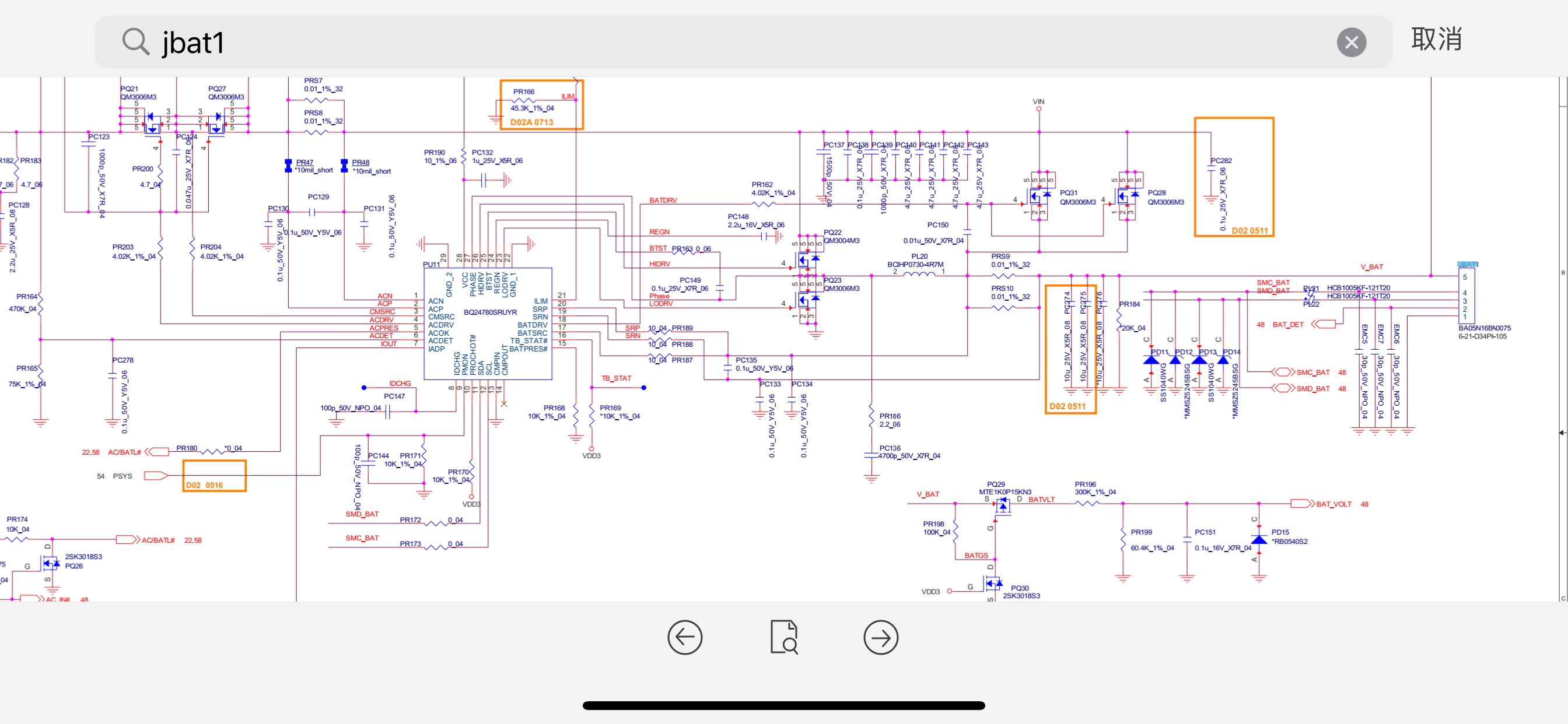

换了EC了,正常开机使用,但是充电功率一直只有16w,放电正常,怎么回事?而且电池充满电不会亮绿灯,而是灭灯,就一个电源灯亮,求大神指点下,
