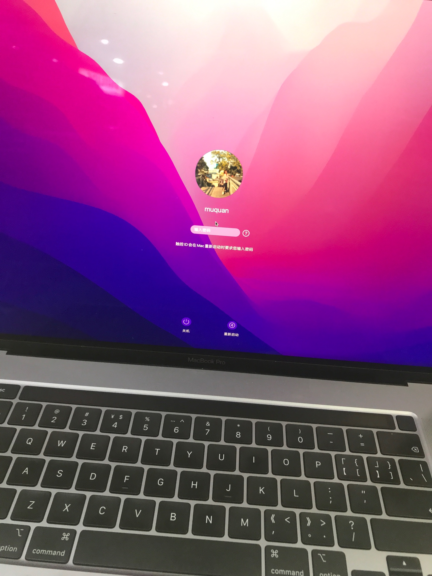

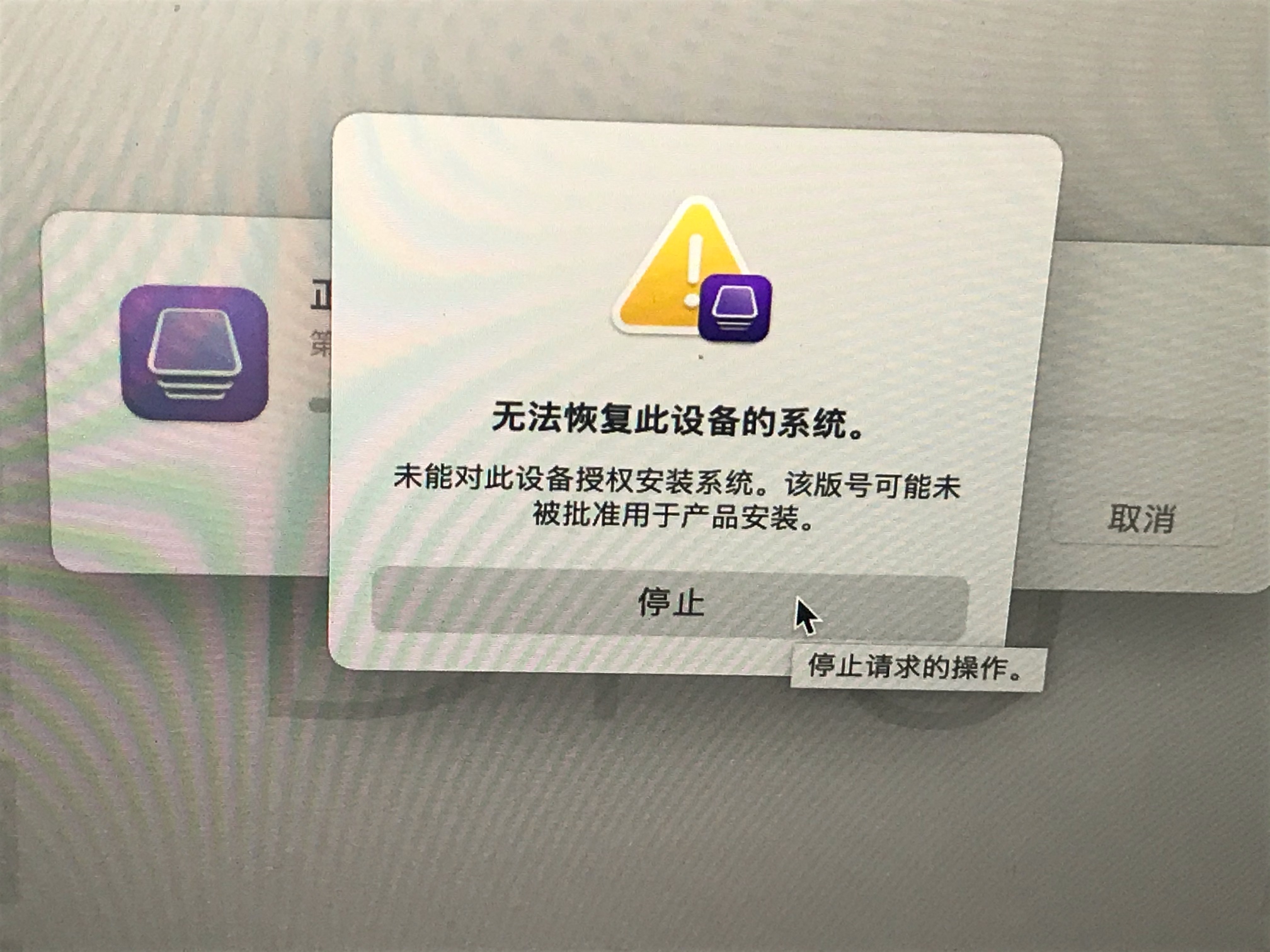

原故障可以升压,不开机,拆机后发现硬盘供电短路,经检测电容短路导致,拔掉电容后阻值恢复正常、但还是无法开机,修复T2报错,麻烦大师们为我分析分析,谢过

求人不如求已,充充电,调换一下线,已经修复成功

应该是进入了修复模式
