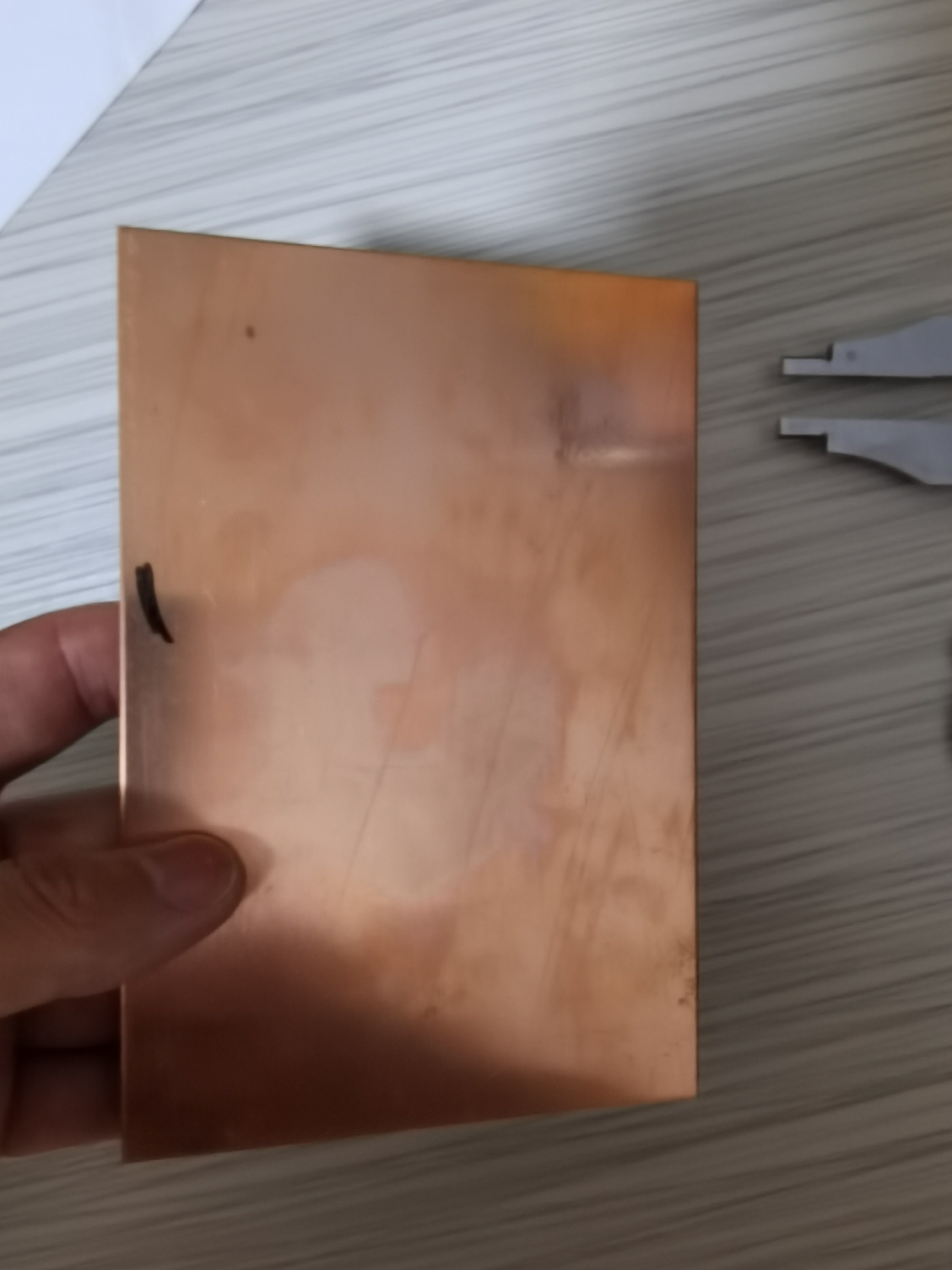

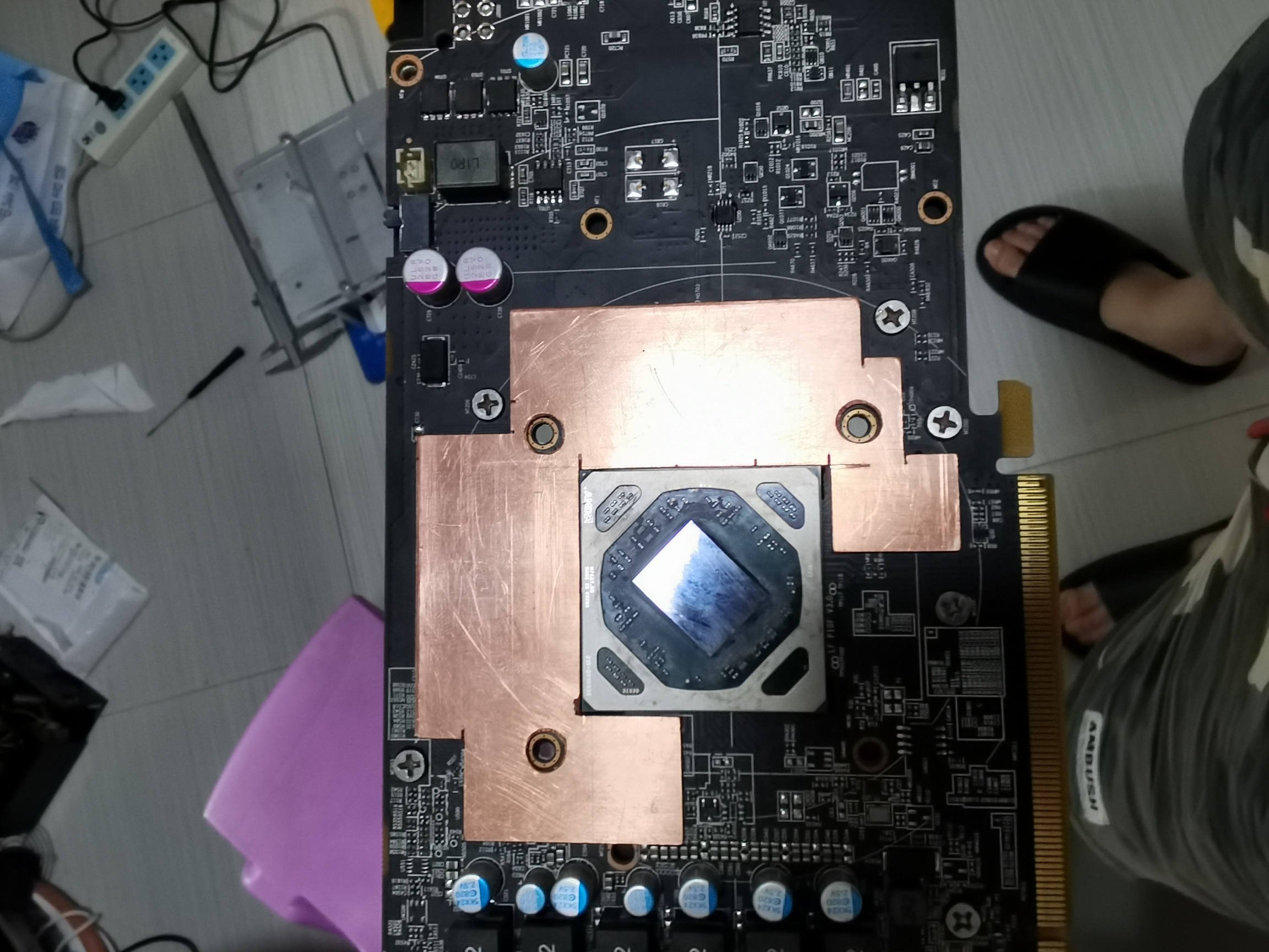

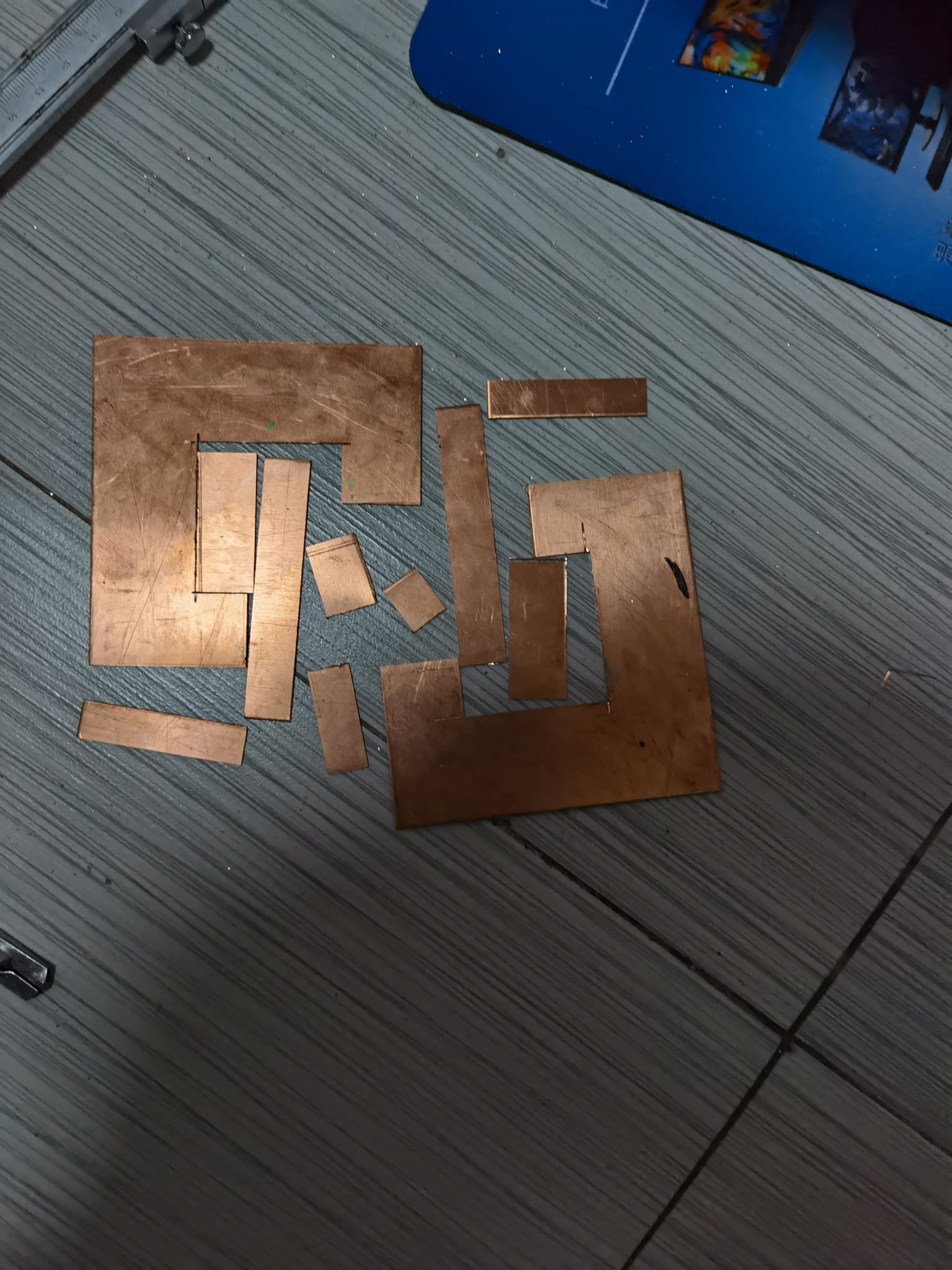

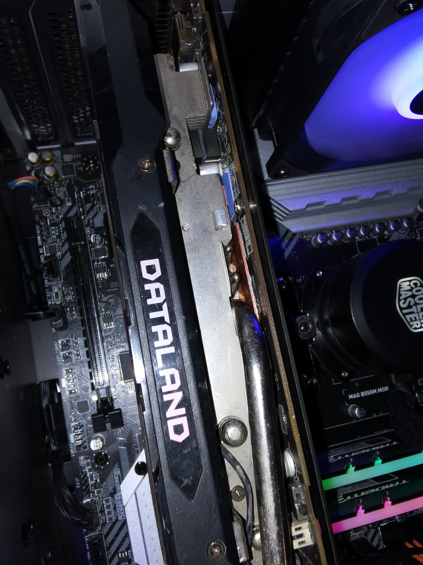

普遍580显存没有散热,这个散热铜片网上有卖成品的,刚好手上有一块1mm厚的铜板,切了改一下试试,原本想给显存用相变硅脂,结果发现0.5mm的放上去也用不了,直接用硅脂了,改完效果还不错,整体下降5度左右
作者: madhorse    时间: 2022-8-26 16:00
铜导热好是好,记得做好绝缘
