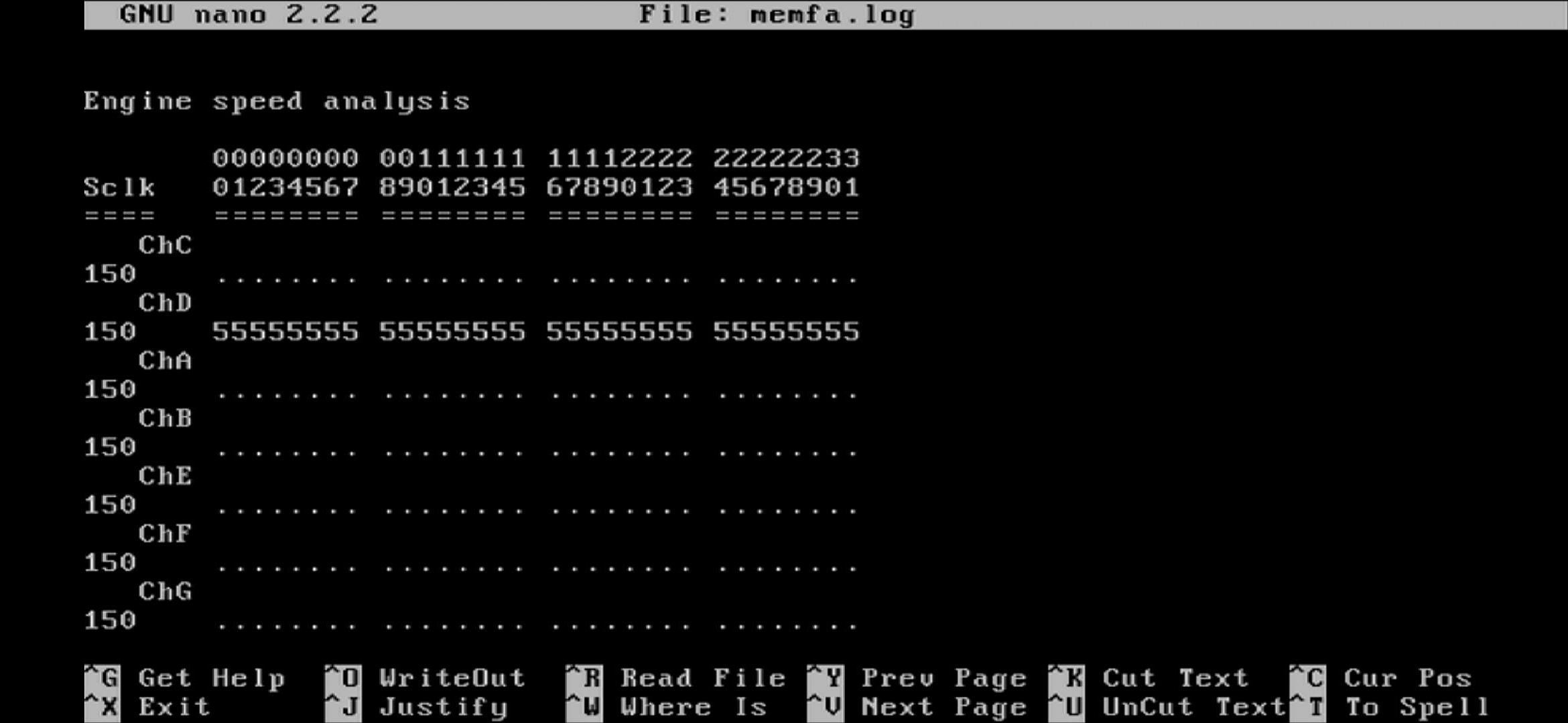

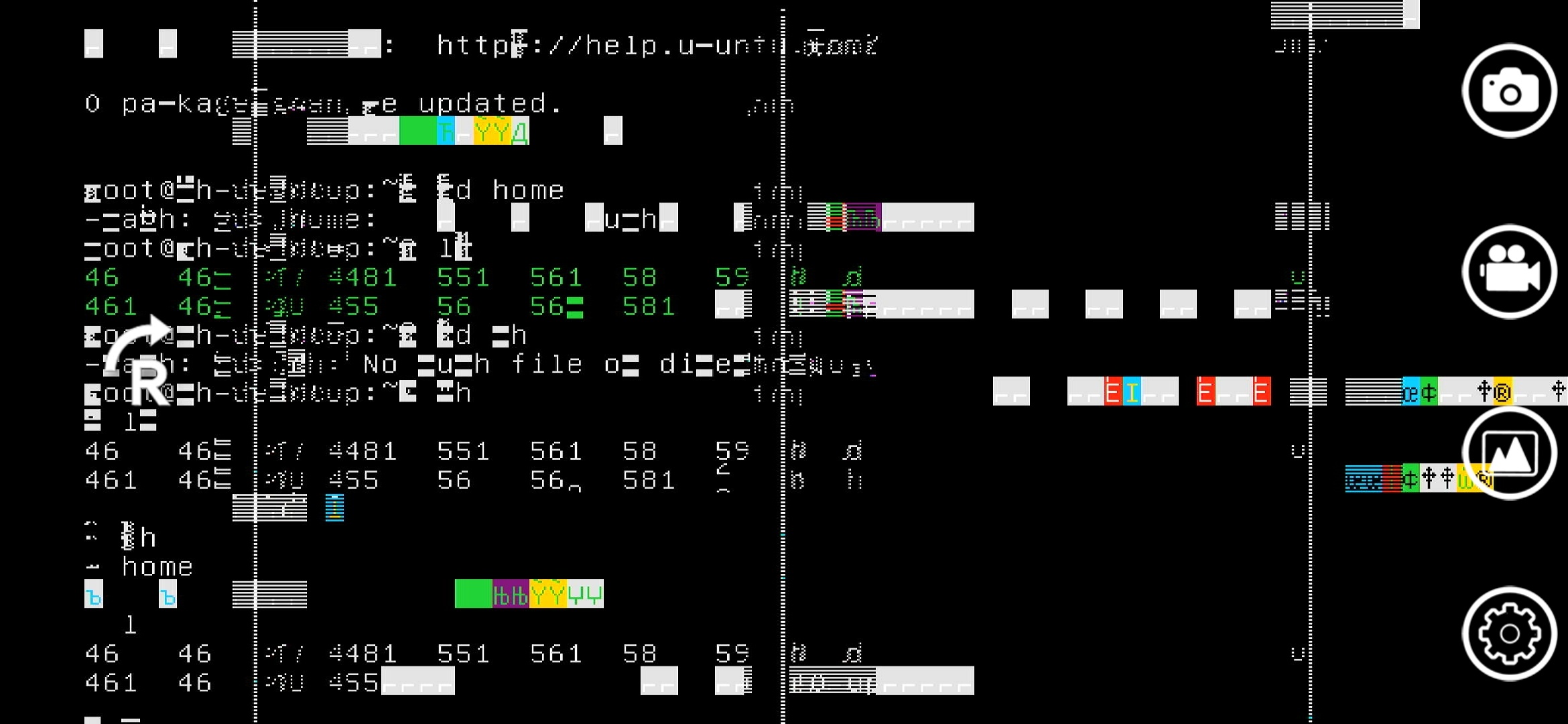

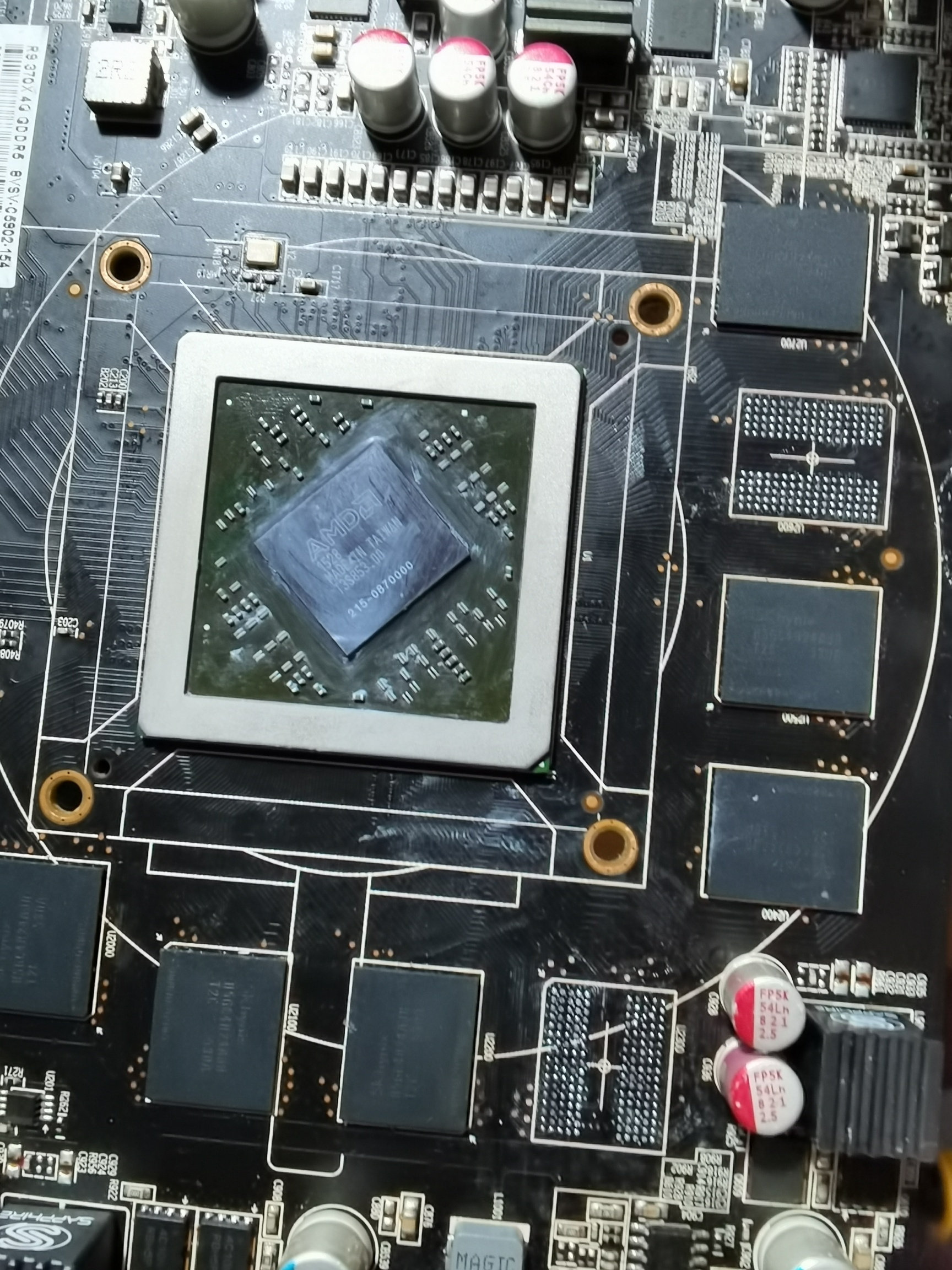

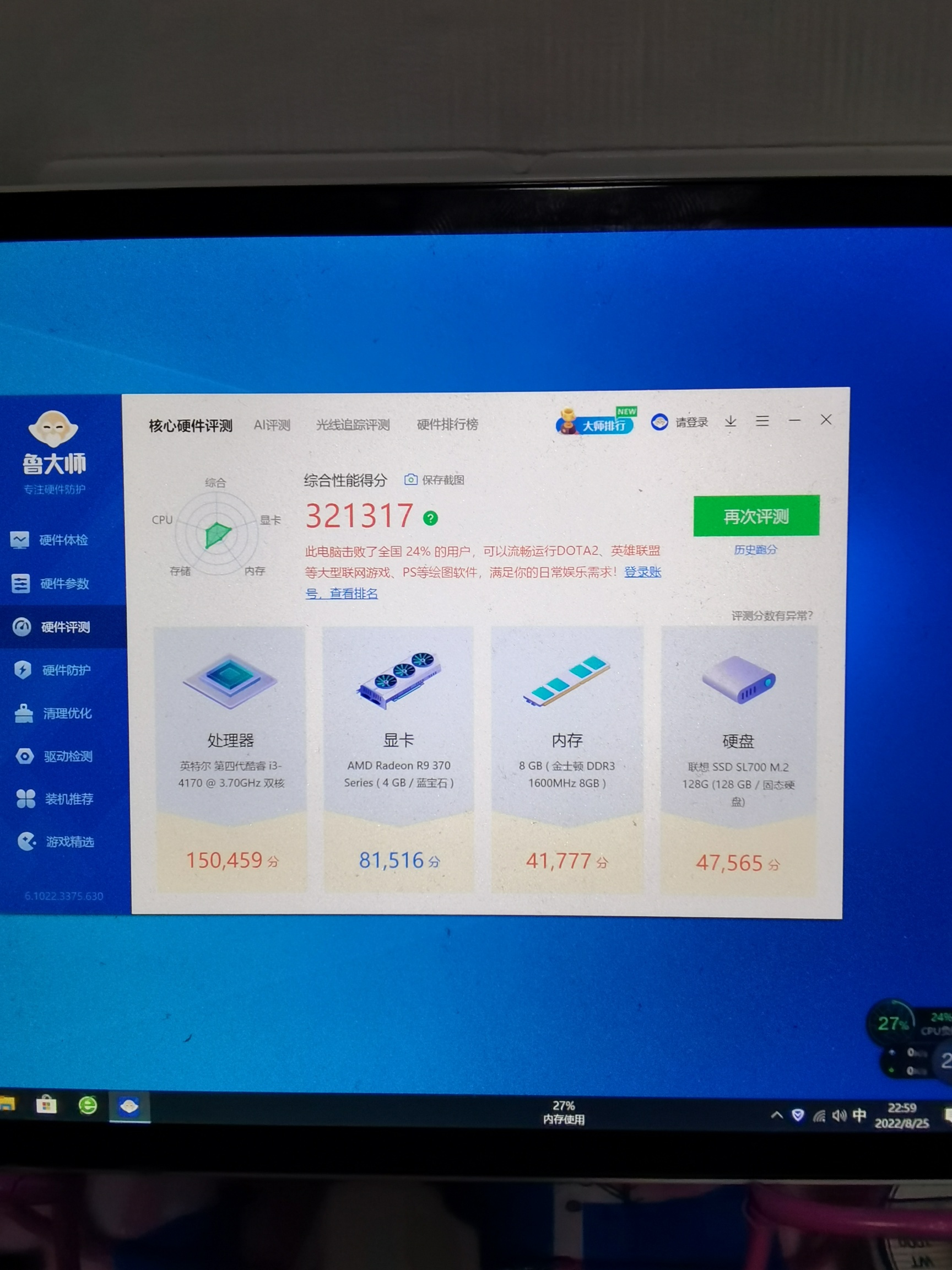

本人小白,空闲时折腾一张开机花屏的显卡,故障为间歇性花屏,跑测试花屏。猜测为显存虚焊!先用软件测试显存为D通道报错,拆下重植,然后就开机黑屏了,怀疑显存有问题,又换了一颗,故障依旧!不确定是虚焊还是断线,所以又拆了一颗显存,查地址线,终于查到了一个点阻值偏大,按压核心位置阻值有变化,确定为核心虚焊,加焊核心,故障排除
