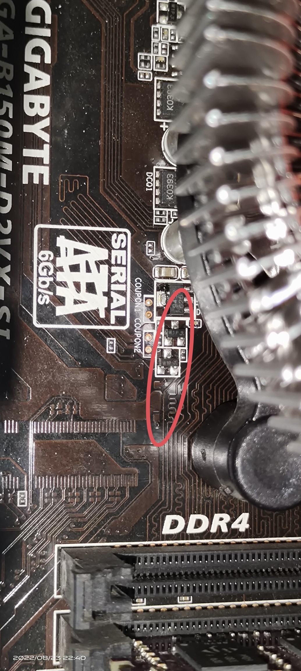

技嘉主板开机掉电要么io 的vin5v  vin12v电压检测不正常,要么缺电压。
测量vin5 vin12 引脚为2v正常。测量vccst svid上拉电压为0v,正常为1.05v左右。
更换cpu 散热器旁边两个w1p 管子故障解决
