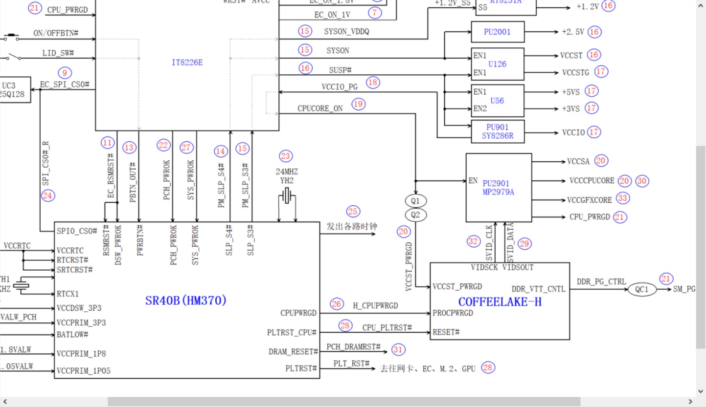

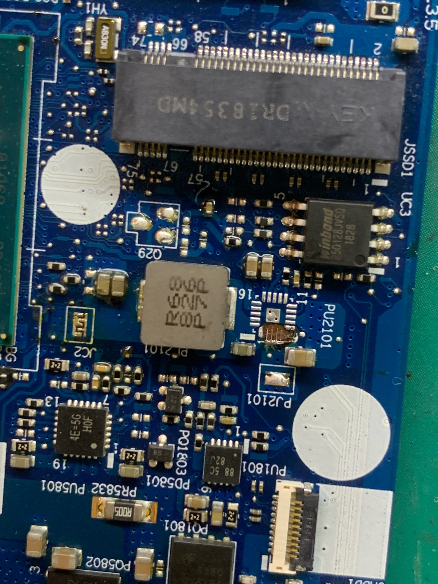

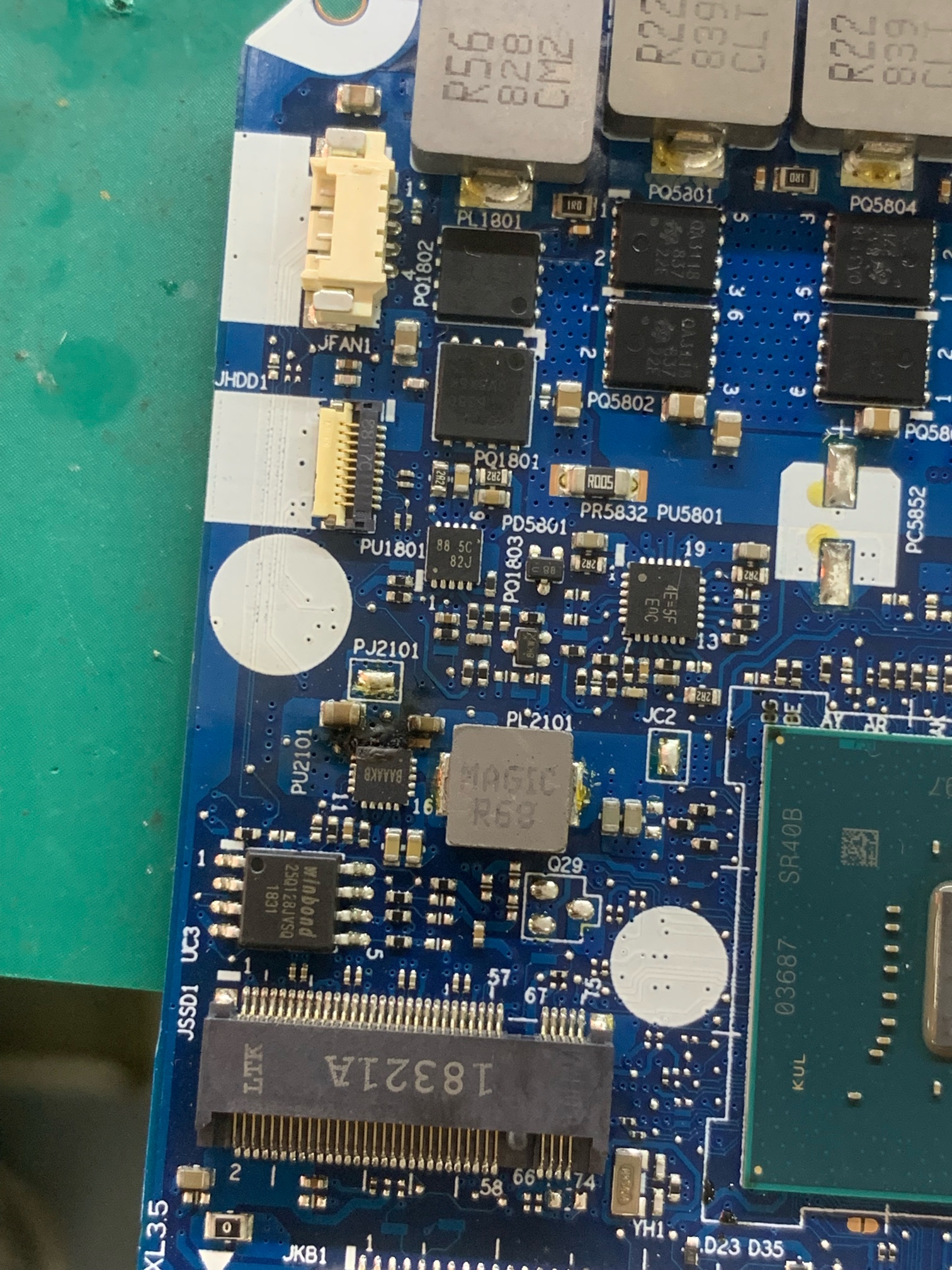

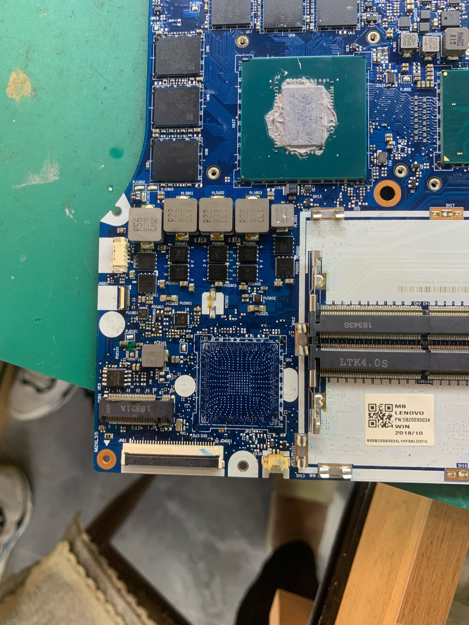

电脑开始是PU1201烧糊短路南桥同时也短路,换好电流0.44左右没出VCORE电压,发现PR2908电阻腐蚀,换上去后还没等来得及开心电流还是0.44没变化,以为桥没做好又重新植球一遍故障依旧,人总是在无助的时候乱想胡思怀疑桥有问题,结果换了还是一样、再后来找上电时序一步步查,知道VCORE要出来,EC要发出pCH_PWROk与SYS_PWROK给南桥,南桥收到后发出H_CPUPWRGD与PLT_RST#还有发BUF_CPU_RST#,CPU收到这些信号还有时钟后经过SVID开启VCORE电压,知道这个时序后测H_CPUPWRGD有1.05V。PLT_RST#与BUF_CPU_RST#均没有,到这里已经是油尽灯枯有心无力,又开始前不着村后不着店怀疑南桥是不是坏的,一不做二不休又开干,几经波折还是没能带来惊喜却是痛苦万分。已经知道没有PLT_RST#既想放弃又不想放下屠刀,箭在弦上不得不发开弓没有回头箭再来一次说干就干,拆下南桥打组织以上的信号确认组织正常没有短路断线,还有bios连接南桥的线路也量过没有断线查这里已经心灰意冷,已经换了两个南桥了不会这么衰那两个都是坏的吧?又开始第三轮干桥,结果事以愿为背道而驰还是不如所愿故障涛声依旧,理想很丰满现实很骨感到这里只能求师学艺,只怪自己学艺不精,有没有哪位老师或大神指点迷经该往东还是向西本人愿意教学费

你这焊盘都掉点了    排除下吧
作者: lilele    时间: 2022-8-29 16:21
完全可以做到不掉一个点

有重植过,也有重新加焊,锡熔的时候我还用镊子压桥。以前做过联想E40花屏就是没焊好,锡熔的时候压下让焊盘会接的更好

掉点已经仔细排除了用显微镜看的

PLT_RST没出来还没到SVID。PLT_RTS组值530欧正常对比过其他板,

请楼主把时序图发一下,只有一部分看不完整。
作者: HHDNKJ168    时间: 2022-12-10 22:11
你好,你上面这个时序图在那找的,能发给我一份吗
作者: HHDNKJ168    时间: 2022-12-10 22:26
楼主能打时序图经完整点吗
作者: HHDNKJ168    时间: 2022-12-10 22:29
楼主能把时序图发一下吗,完整的。
作者: HHDNKJ168    时间: 2022-12-10 22:32
你好能把完整的时序图发一下吗
