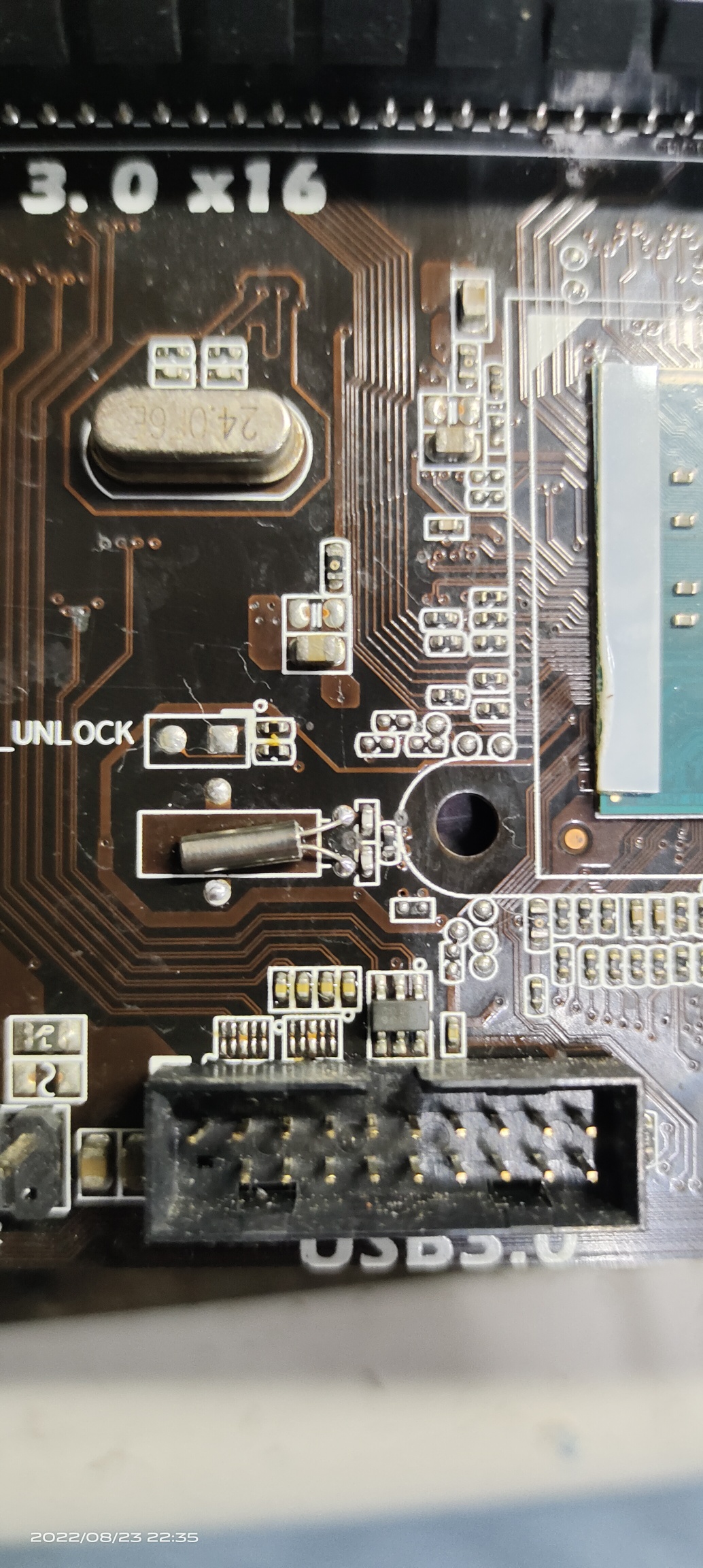

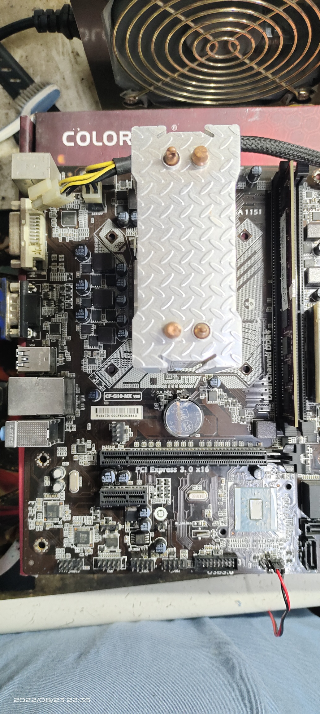

按开关无反应,清除cmos 后还是不触发。
查g3状态
电池3.0v,clr_cmos 2.9v,晶振0.42v 0.42v无压差??
s5 状态
rsmrst 3.3v,南桥3.3vsb,1.05vsb都有,开关触发高低高,io 输出高低高,io s3  0v??
故障点晶振无压差,s3 低电平。
更换32.768晶振,跟原故障一样。更换晶振谐振电容,开机能触发,主板被修复。测试两天使用完全正常
