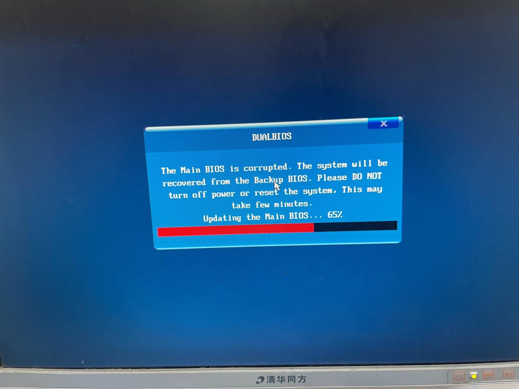

这块板子最初是插电自动触发(ec拆掉重新装上好了);没有内存电压(换了芯片好了);亮机后就是一直显示还原bios,还原完成重启还是这样,这个板子只有一个bios,但就是会提示从B bios还原到M bios,bios芯片也换了;大家有遇到这种故障的吗?
