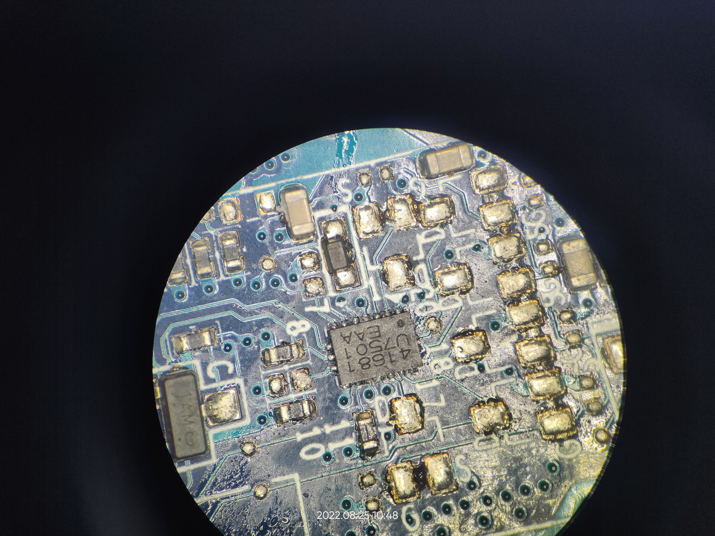

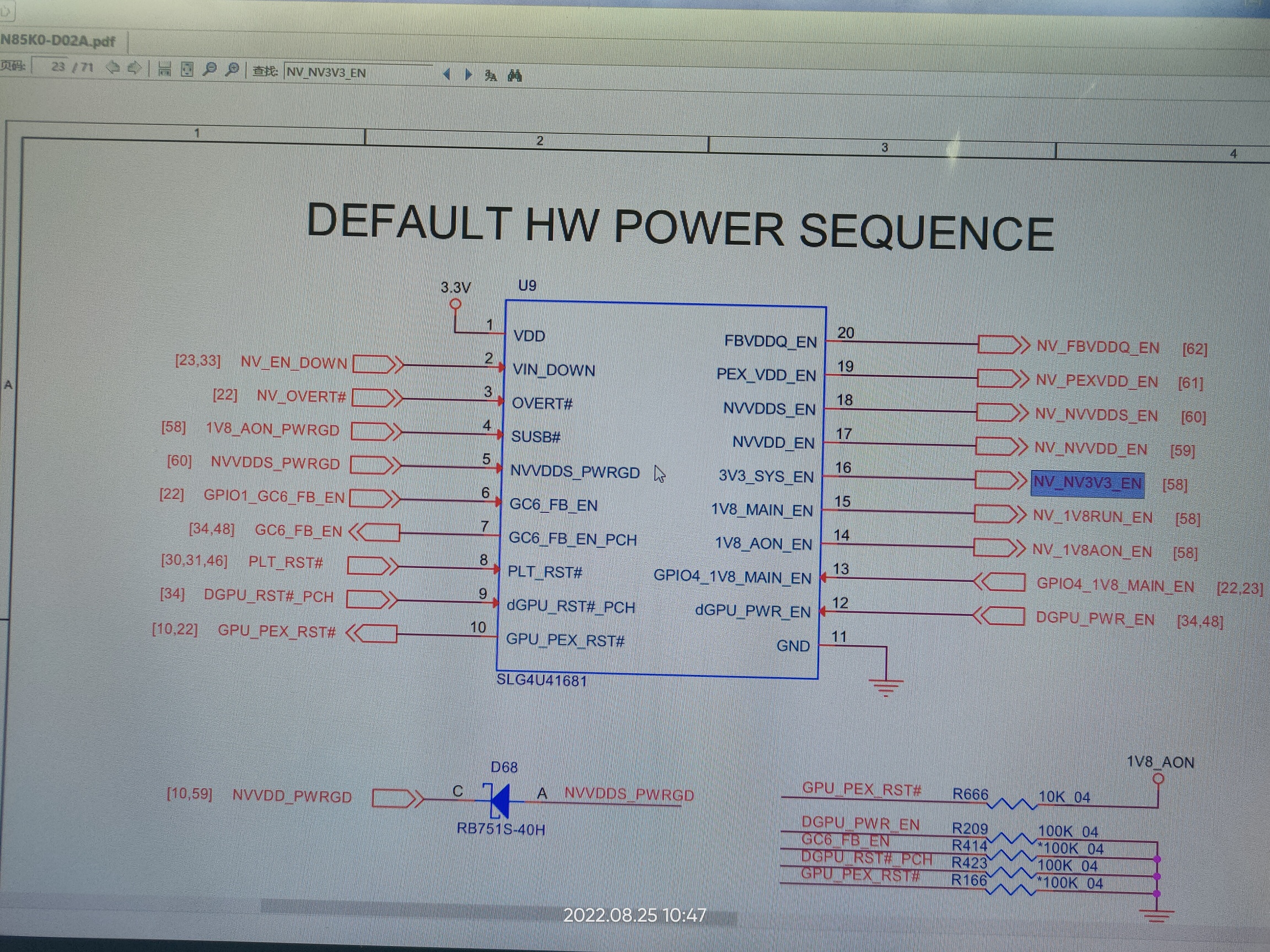

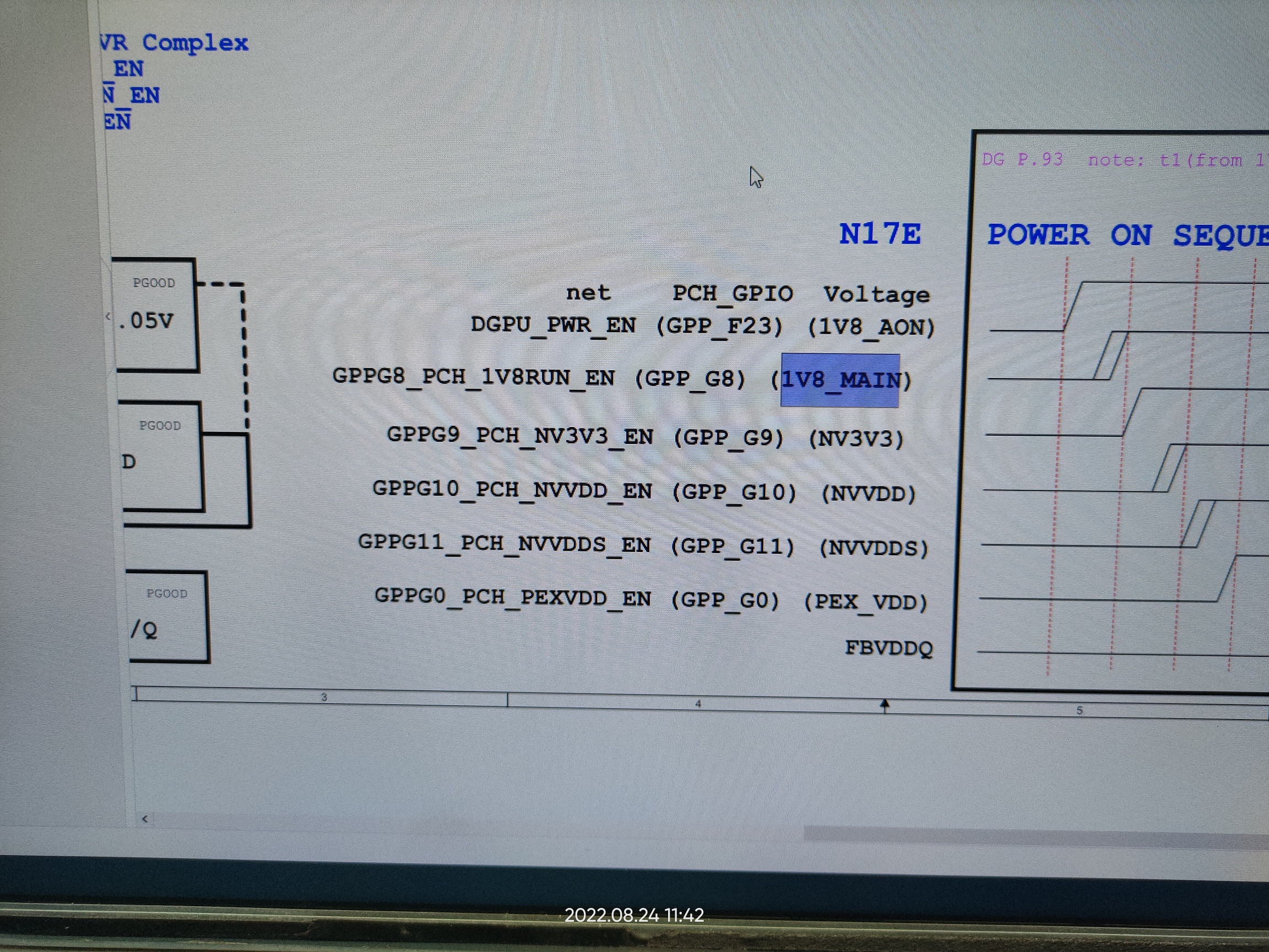

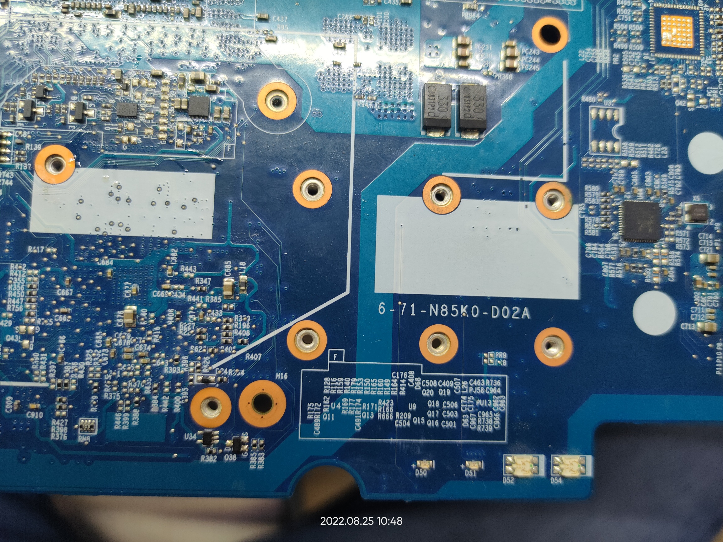

遇到一个神舟的本   经典故障  不认独显  风扇狂转自动关机   查显卡时序1V8 AON 跟1V8 MAIN开启正常  但是卡到了NV 3V3EN   量这个芯片12脚正常 1脚供电正常  猜一下  应该是芯片收到1v8AONpg信号之后  就该发出16脚的3V3EN   打阻值也无短路   请教一下大家  这个芯片具体工作流程  是不是还有忽略的地方  另外把显卡供电的所有复合管拆掉这里也不会出   感觉这个芯片本身坏的概率也不大  手头又没有代换的

作者: redfish133    时间: 2022-10-15 15:55
12脚的开启来了没
作者: Дедлайн    时间: 2022-10-18 16:00
博锐电脑维修xj 发表于 2022-10-14 22:26
楼主,你好!这个问题你解决了吗?我也遇到了同样的问题
没有  这个没修好   应该是核心本身的问题   蓝天的这种板不认显卡挺常见的  按上电时序查吧
