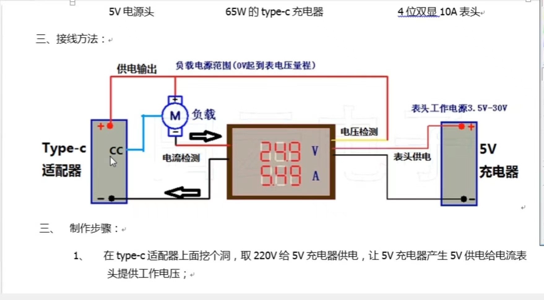

作者: 低调的小生活    时间: 2022-8-25 18:05
楼主 分享下你那个TYPE C如何接到电流表上得,有啥宝贝转接口吗

作者: ai伟    时间: 2022-8-25 23:18
这是原理制作图,先声明不是我原创的

作者: ai伟    时间: 2022-8-26 00:03
sainie2013 发表于 2022-08-25 21:57
楼主强,经常丰富,很好奇可调电源转Type-C模组
我那个只是普通type-c的适配器加个电流表看电流而已,不是可调电源!
