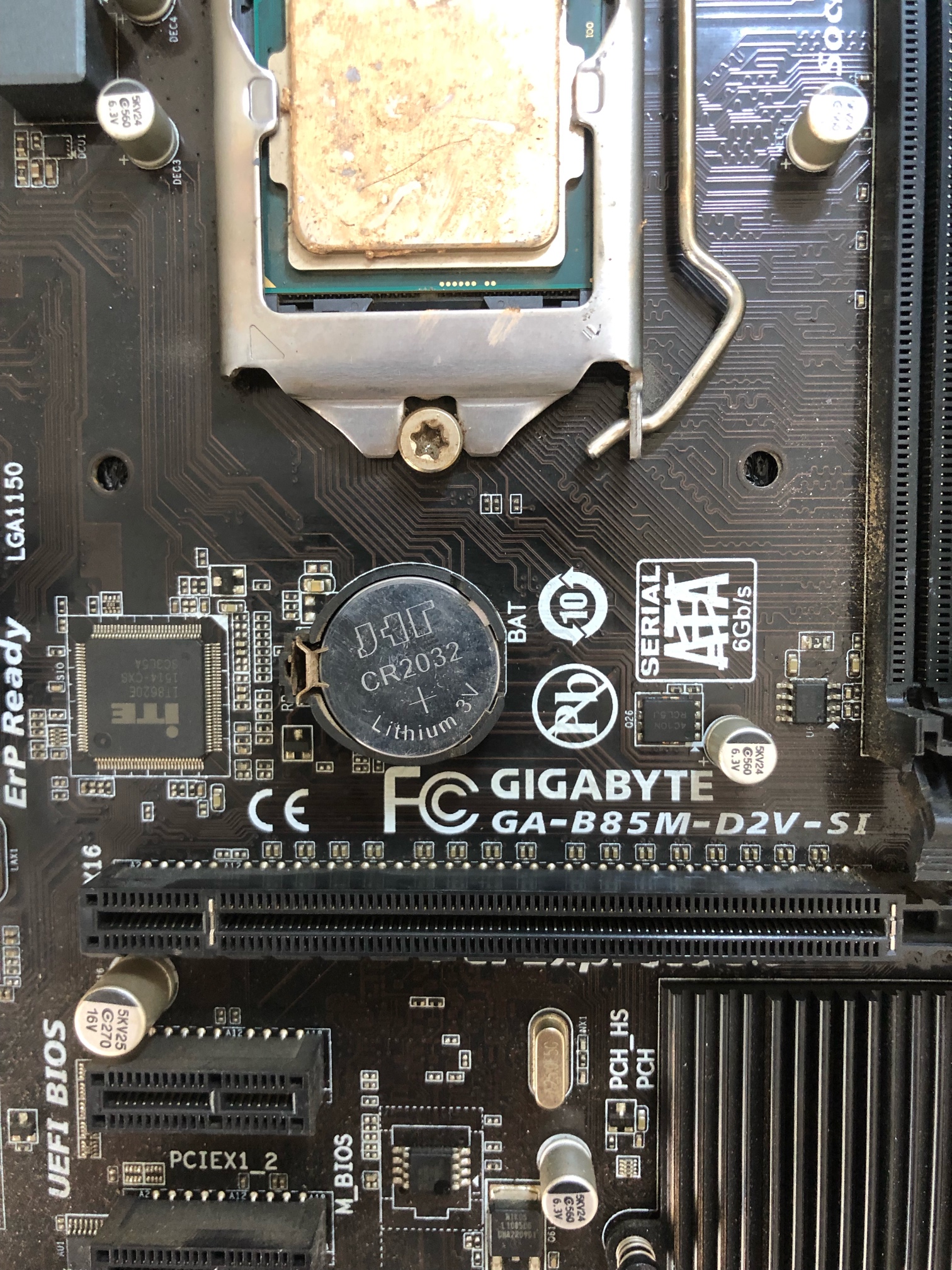

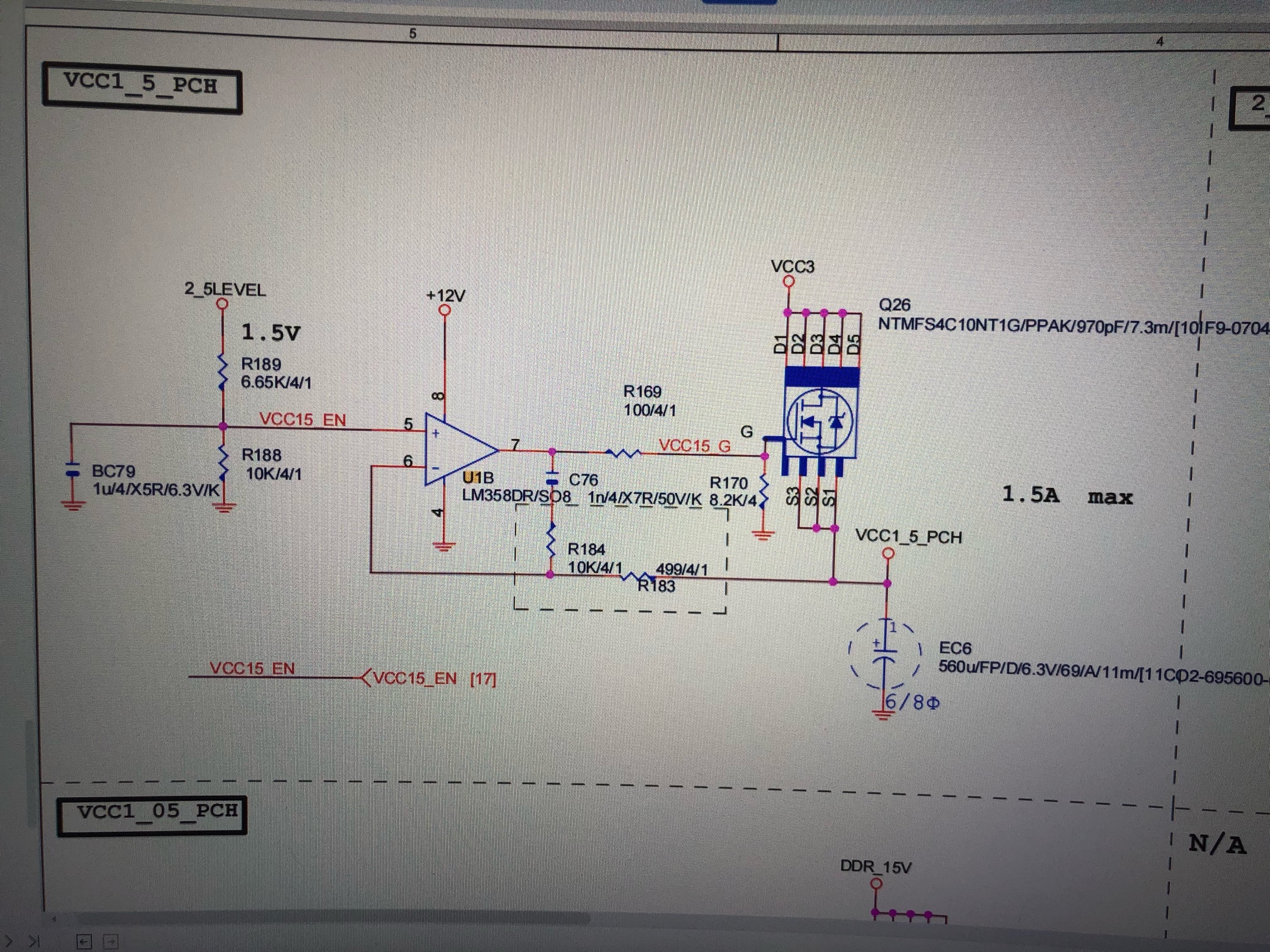

中午朋友打电话说电脑开不了机了,于是我让他拿过来我看一下。情况是发现触发后2秒就掉电了,然后再自动上电,再掉电,第一反应就是擦内存条,擦了半天没卵用。把独显拆下来后用万用表捅A11发现复位都没有,这下麻烦大了。 三下五除二把主板拆下来,大致看了一下没有什么破损和进水,说是放了2个月就GG了,只能乖乖跑时序。裸板上电查内存1.5正常,桥1.05正常,查总线1.5只有0.4不对,反复测试都只有0.4。此电压是由2.5分压而来进358运放的正输入端,然后测量是有1.5的,但是反向输入端没有动静,于是怀疑运放坏了,找了半天没有找到U1在哪里,又花时间找了个点位图,大爷的居然在电池底下,难怪我找不到。在料板上找了一个358换上(只要是358应该都差不多,引脚应该都一样),上电触发测量1.5出来了,掉了一次电后再自动上电就亮机了。
作者: chenyang31    时间: 2022-8-25 00:18
VCC1_5_PCH这个不是总线供电,不过358坏的确是这个主板的通病。

作者: LFS    时间: 2022-8-26 13:38
是桥供电,1.5v和1.05v,还有me供电也是1.05v

作者: soncihy    时间: 2022-8-27 12:13
电池座子下面?

作者: jiejiequyi    时间: 2022-8-27 12:46
是的,记不住名称了,只记得有这几个电压得测

soncihy 发表于 2022-08-27 12:13
电池座子下面?
对啊,不用点位图根本发现不了
