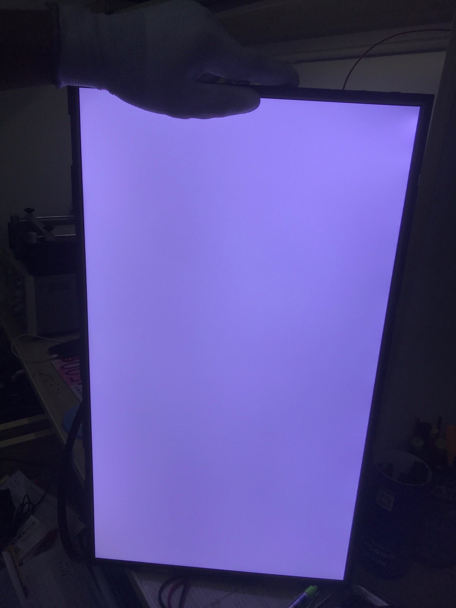

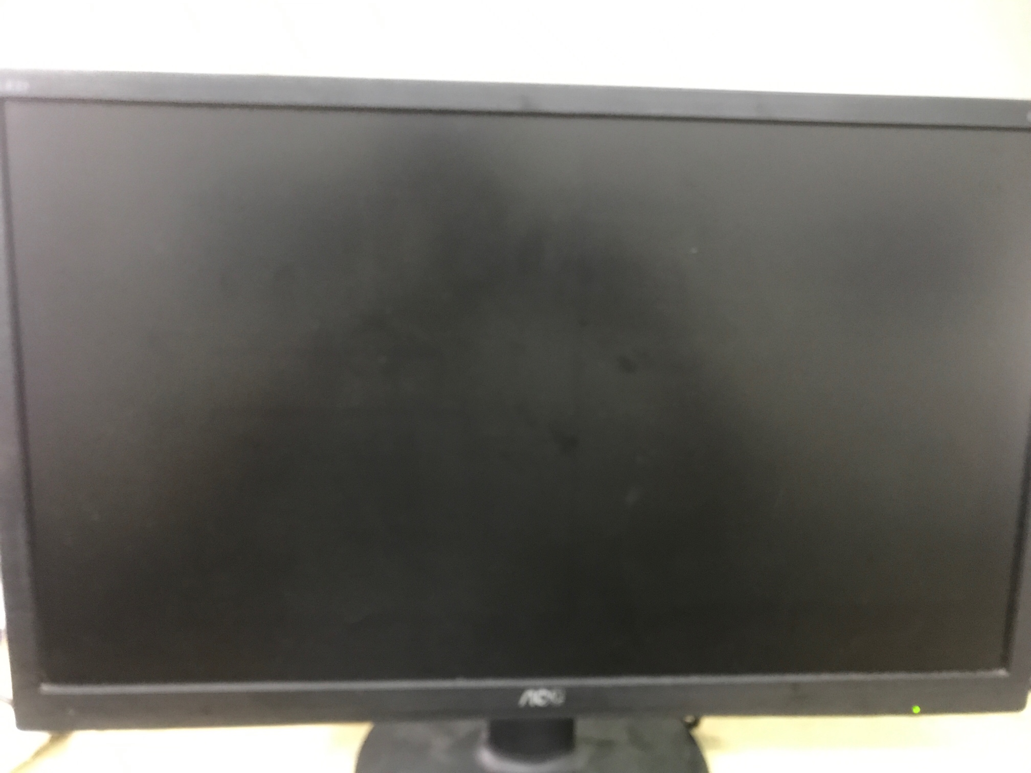

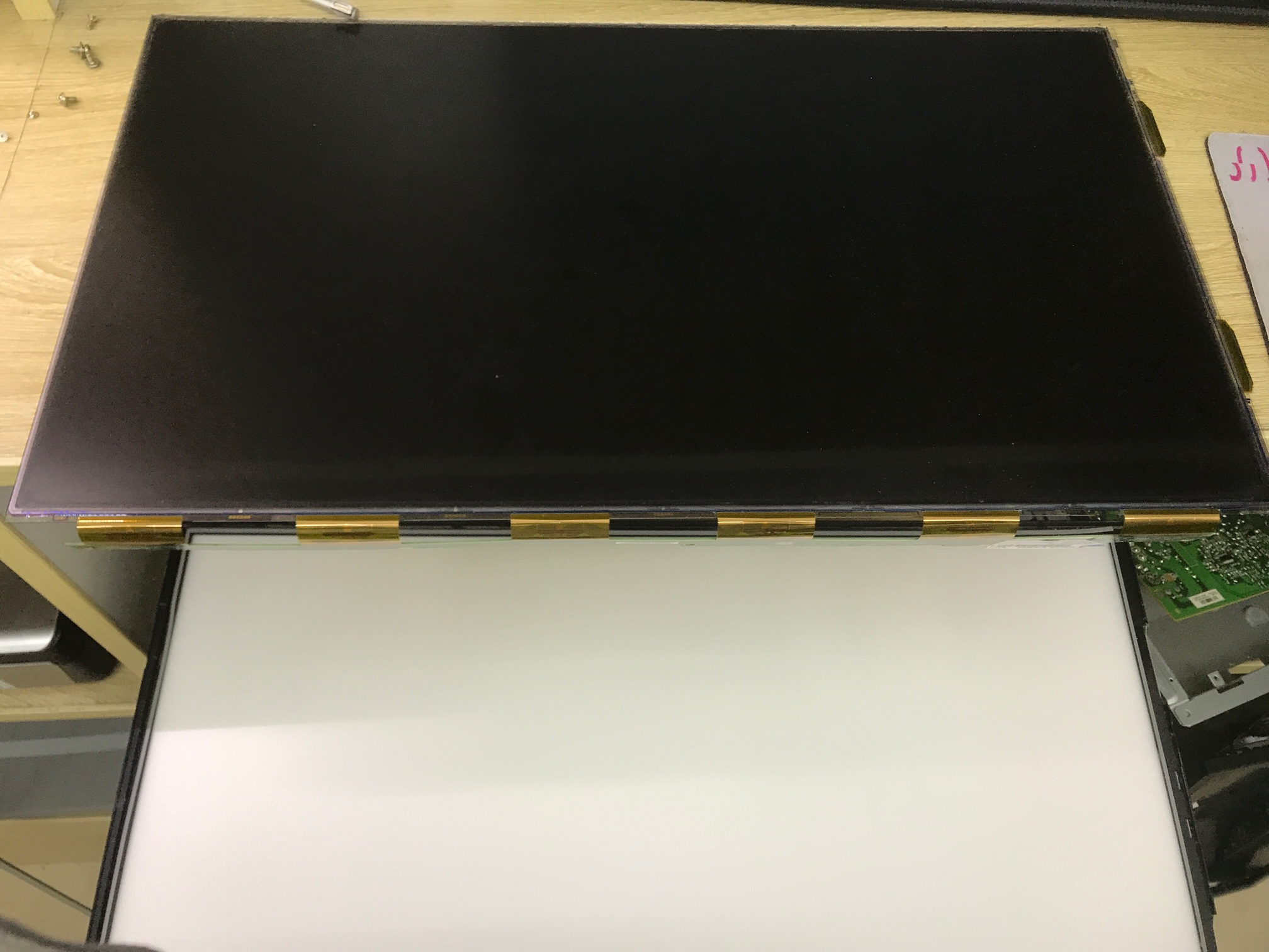

标题: AOC显示器改背光 [打印本页]
作者: h409313078    时间: 2022-8-24 02:30
标题: AOC显示器改背光
AOC显示器改背光
作者: zhangxunhai    时间: 2022-8-24 11:10
代用的条吧,颜色有点偏蓝
作者: h409313078    时间: 2022-8-24 13:59
zhangxunhai 发表于 2022-08-24 11:10
代用的条吧,颜色有点偏蓝
壁纸效果 颜色正常的
作者: a215834393    时间: 2022-8-24 23:38
改背光后,不一定比原装的耐用。不过话说lcd背光不好找了。
作者: 扎恒源    时间: 2022-8-25 11:52
改完后灯条温度怎么样?
作者: h409313078    时间: 2022-8-27 12:34
扎恒源 发表于 2022-08-25 11:52
改完后灯条温度怎么样?
正常啊。这么改都改了好几年了 返修率不到0.3%
