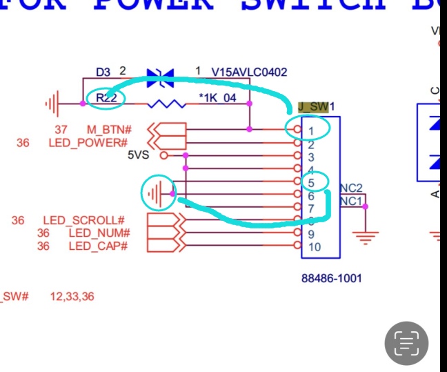

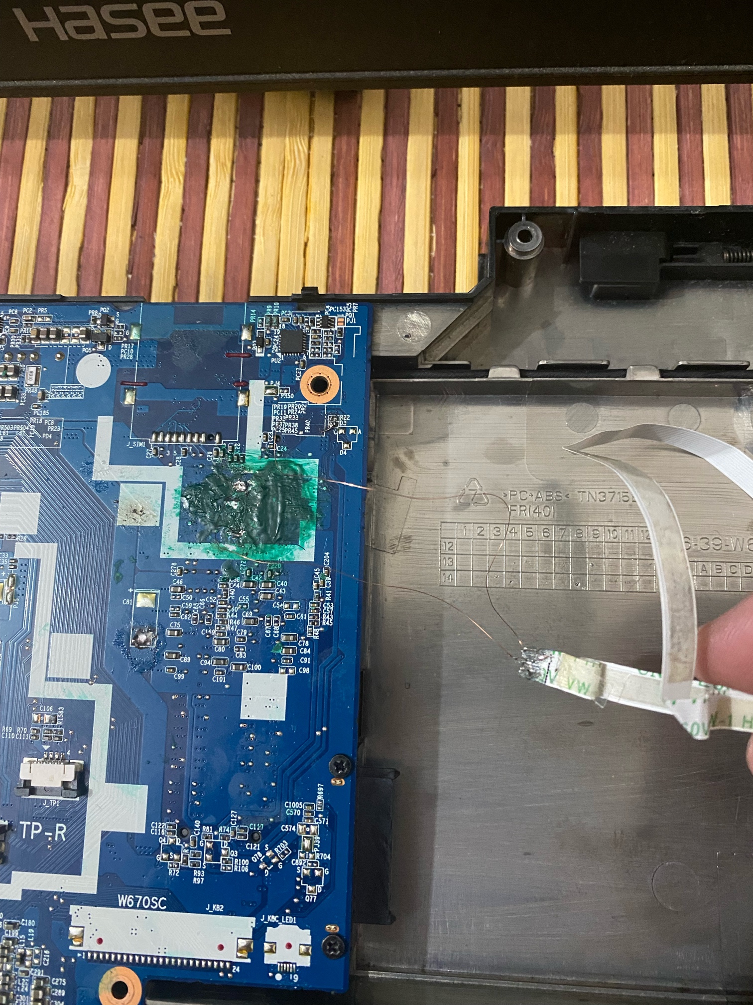

神舟笔记本K650D-i5 D2,主板上电源键排线接口误操作损坏,无法开机。我将J_SW1排线1脚与R22相连,5脚接地,其他不接,成功开机,但不见了几个提示灯的功能,有什么不足,请大神指点,新手小白

,但不见了几个提示灯的功能,有什么不足,请大神指点,???
你就接了2个线 ,没有接指示灯的相关线路,自然灯不亮   ,灯不亮,开机正常客户可接受就可以 。
