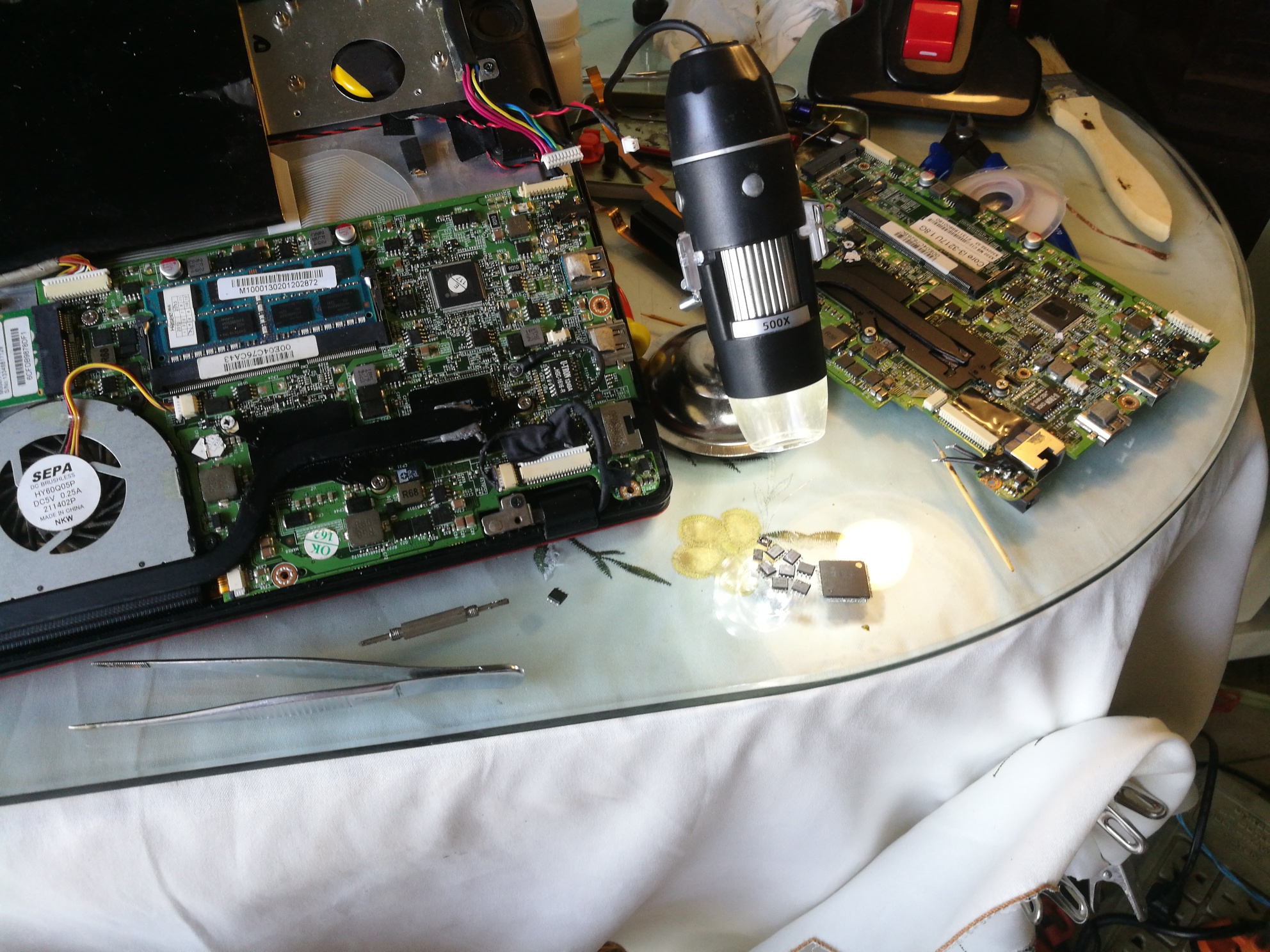

我的笔记本修好试用了半天没有问题,第二天上午开机20分钟不到就不亮了,不是以前的故障了,以前是驱动问题,这次好查修过的那组CPU供电,上管对地电阻非常小,再顺着一查坏了一串MOS管,在检查这些MOS管时发现,有个N MOS管时好时坏,反复观察发现原因是,万用表在测量过程中它表笔碰到了G极,管子导通了撤了表笔它就稳在导通状态,随便怎么量它都是穿的,又量了板子上被认为是好的管子也有,这样的管子能用吗?

再路测量,不准。根据你的描述,估计管子都是好的

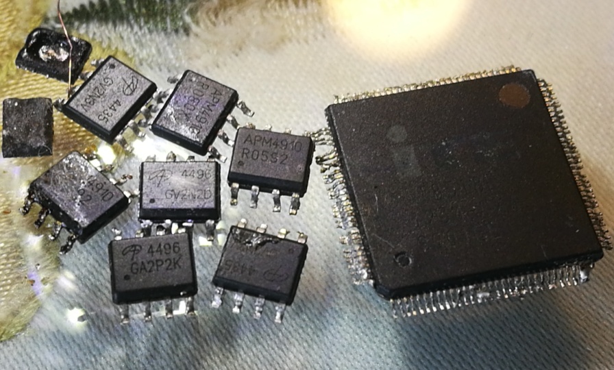

我又继续观察,发现黑表笔黑笔接S或D,红笔触G就导通,反过来黑笔触G就关断,这种状态完全就是个触发器,如果接入电路就不会出现这种状态了,那就不是问题了。
作者: u1449299    时间: 2022-8-24 08:58
这是已经换下来的零件,三个APM4910.两个AO4496两个AO4435,4496是N沟道,
作者: u1449299    时间: 2022-8-24 09:17
用作适配器开关,4435是电脑核心电源,管理驱动供电开关电路,4910是集成双NMOS上下开关组合管,PWM电路的电流放大管。
作者: u1449299    时间: 2022-8-24 09:19
能恢复的只有这一个。
