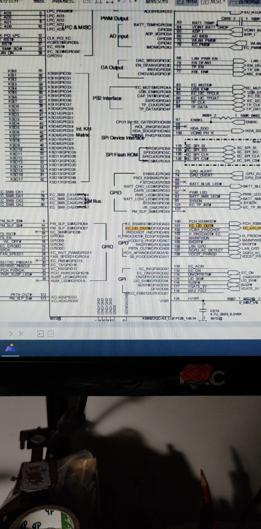

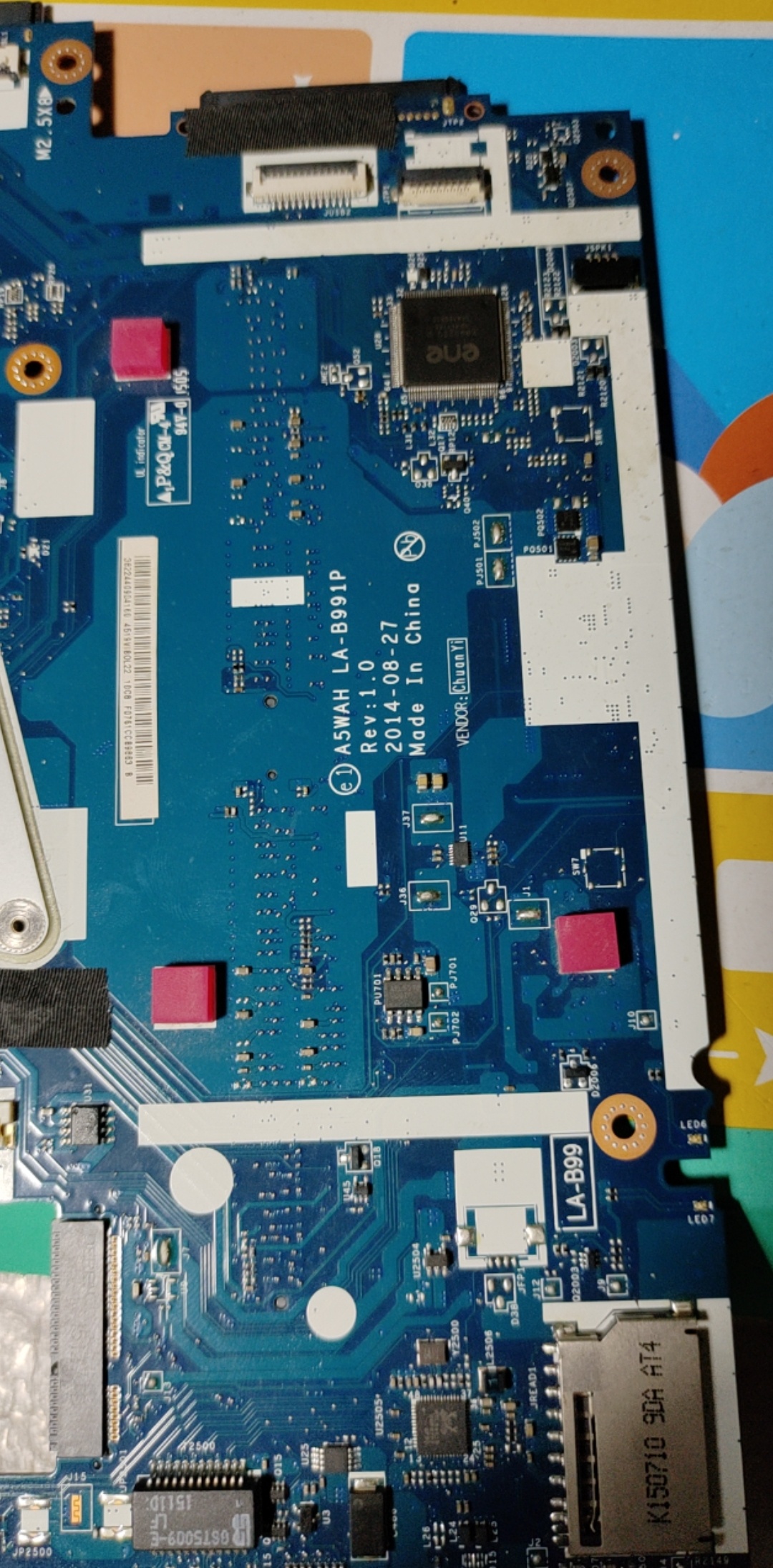

收来的坏笔记本,板号La-b991p,测开关有3.3,LID_SW有3.3,待机3,5伏正常,测各供电电感阻值正常,待机电流0.001,按开关不触发,开关电压有跳变,EC端也有跳变,EC供电正常,测PCH_RSMRST#没有电压,PBTN_OUT#没有跳变,EC型号是KB9022QC,请教是什么问题,没思路了

ec条件要是都正常,可以考虑换个EC试试

今天换了EC,可以触发了,但电流上到0.45A不动了,晚上来查查其他条件

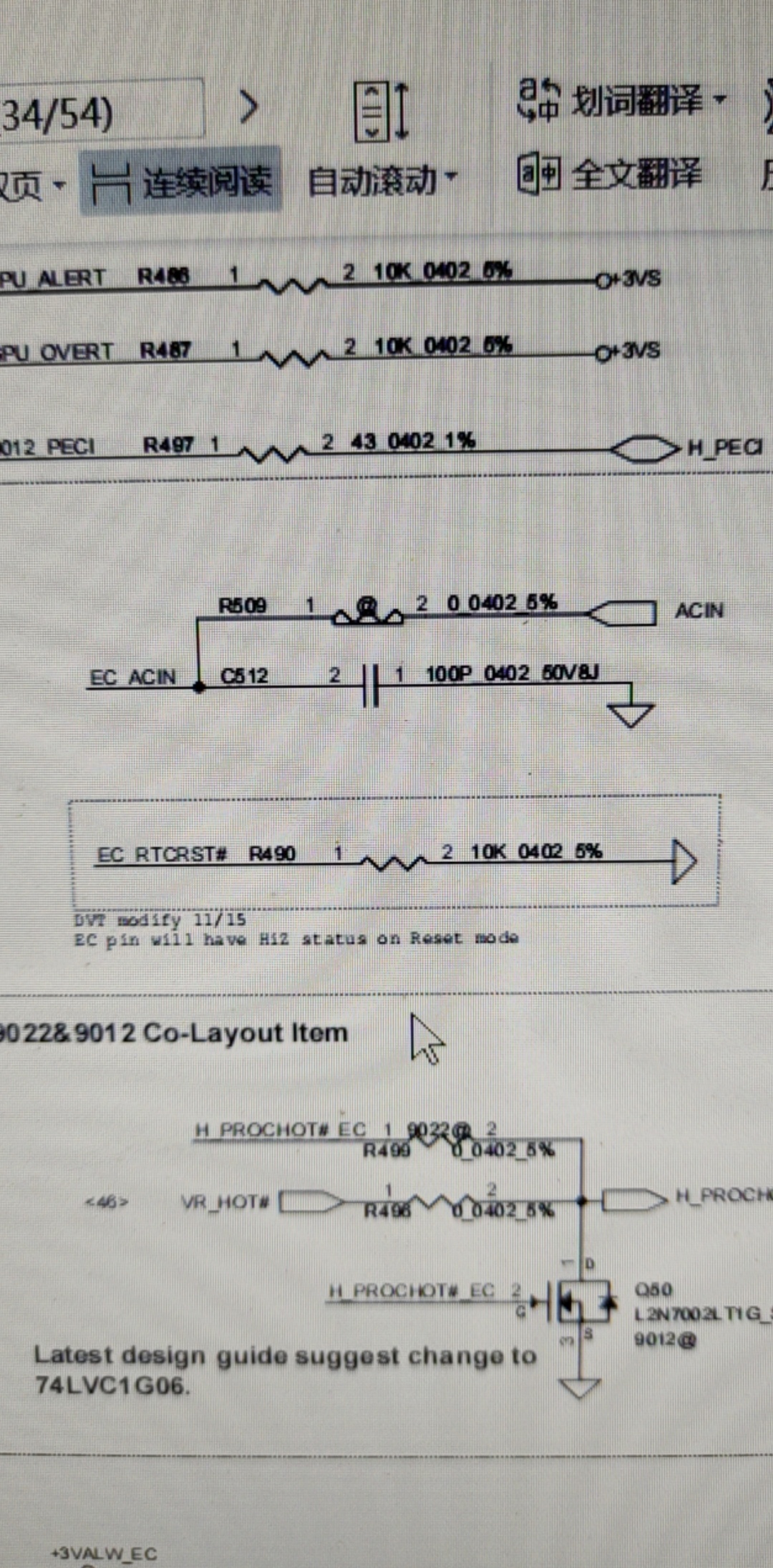

查论坛里有一样的问题,我的也是内存复位信号电压不正常,都说cpu坏了,没得修了

我换EC后可以触发,但不亮机,查了各复位,内存复位被cpu拉低了,确定cpu坏了,你可以参考一下
作者: 菠萝啤    时间: 2022-8-26 22:29
确定了是CPU坏了,暂停维修了,换U太贵了,内存复位被cpu拉低了,论坛里有一样的案例
