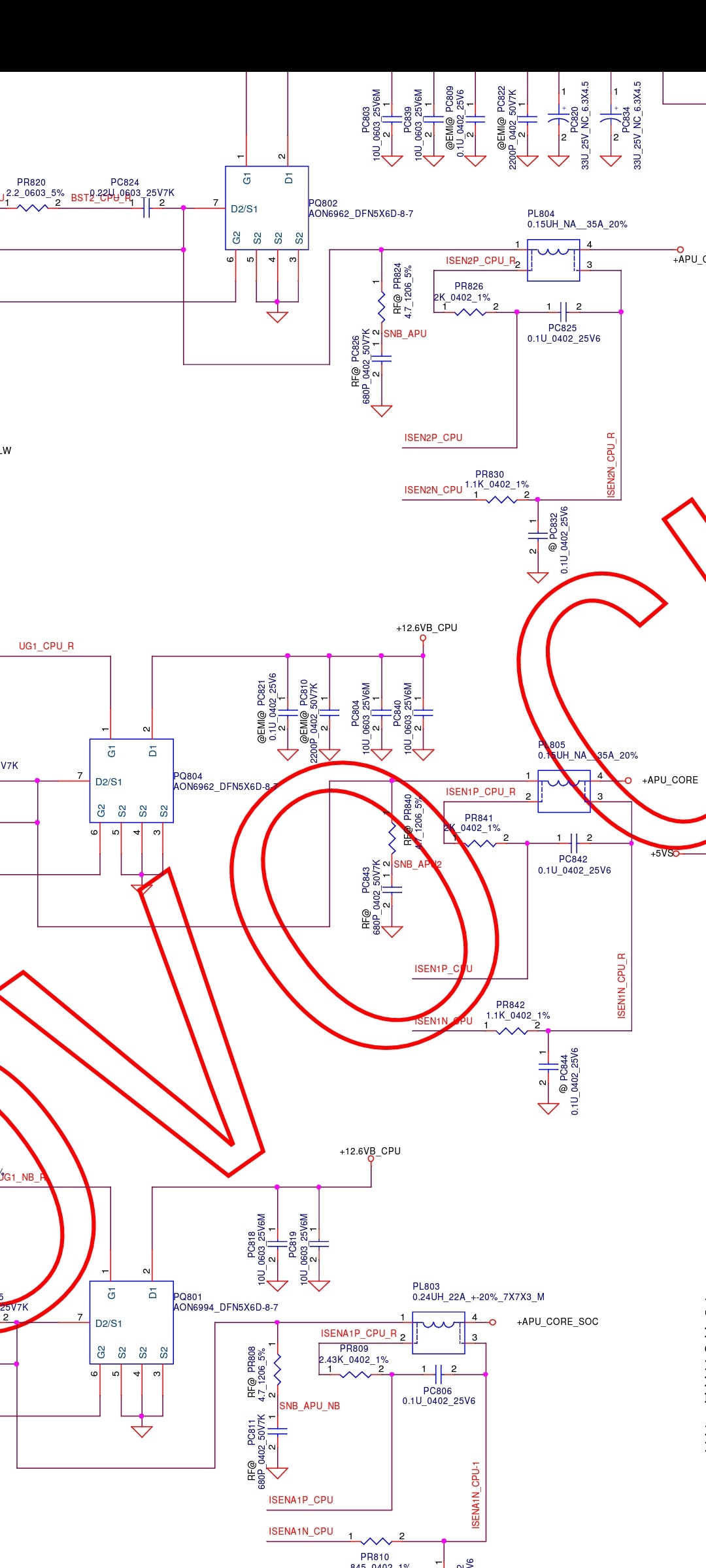

看图纸上没有任何说明+APU_CORE应该是多大的电压,+APU_CORE_SOC也没有标示,请问这两个电压应该是多少?
作者: u1449303    时间: 2022-8-23 08:50
还有+APU_CORE对GND的电阻是多少?我的断电测量只有4Ω,加热下只有0.几,是不是有电容坏了?好几十个电容啊
作者: u1449303    时间: 2022-8-26 19:24
开机不亮屏,目前问题没有解决,仍然不知道+APU_CORE_SOC的电压应该是多少。测得+APU_CORE是1.2,+APU_CORE_SOC是0.8,总觉得这个0.8有问题,然而APU_PWRGD有,晕了
作者: u1449303    时间: 2022-9-6 15:27
笔记本修好了,没再测这个soc电压,但是通过搜索,发现soc一般是1.1到1.2电压,所以我这个0.8肯定是不对的,有地方短路了,可能是我在用热风枪改电阻的时候把某个soc滤波电容吹坏了弄短路了。找人修好了,其实也怀疑过这些电容,但是好几十个电容,我也不想费那个劲了
