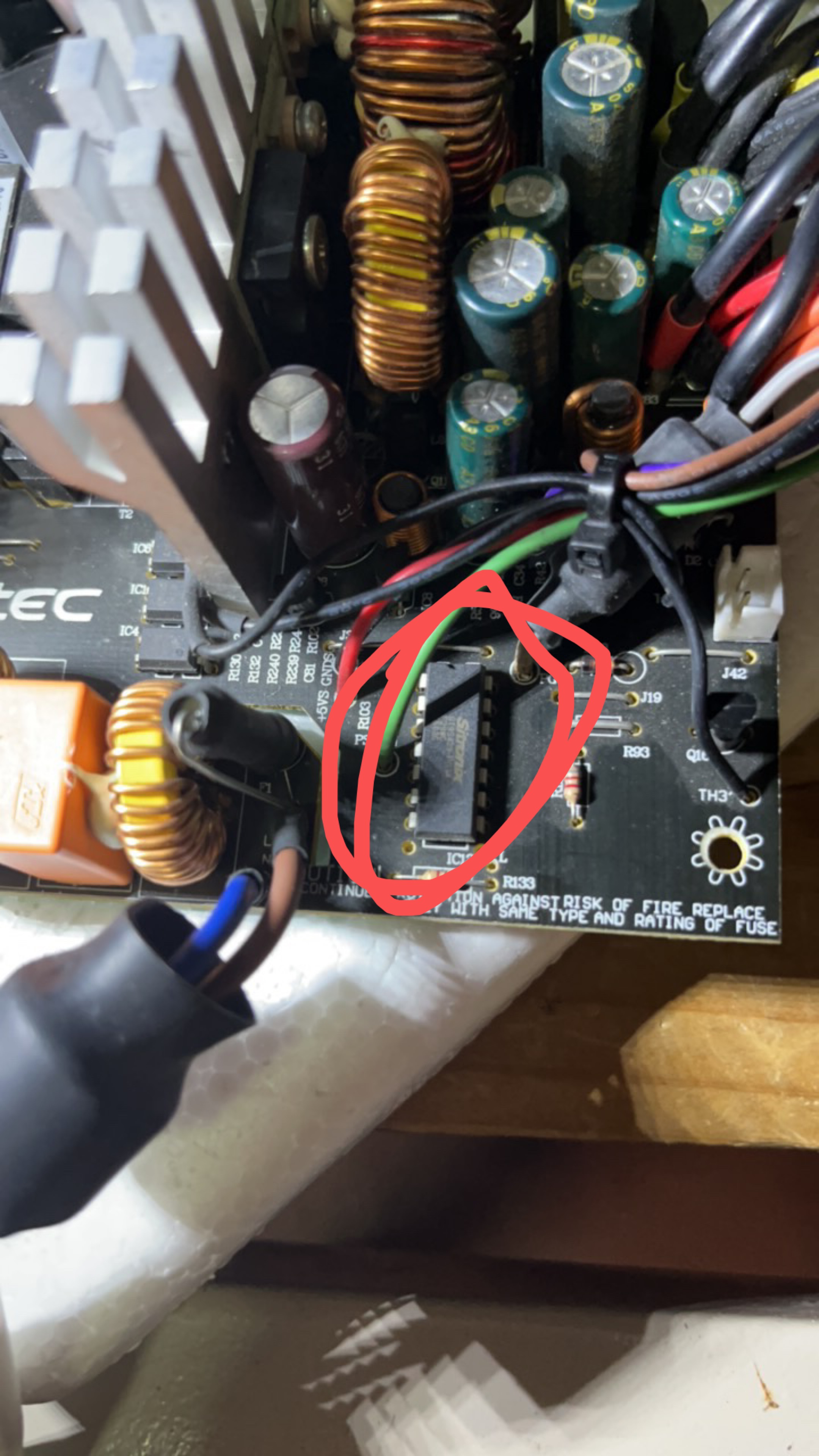

去年冬天电脑关机了电源没关,竟然机器烧了。电源插板线烧穿一段,主板烧焦一块,CPU烧坏,内存条烧坏,机械硬盘烧坏,固态硬盘好的。也不知道什么原因,市电是没问题的,我入户处加装了过压保护器,再说其它电器好的,当时也没下雨打雷。最近有空把它拿了出来看能不能修。ATX电源是安钛克NE550M,保险好的,有待机5V,模拟开机内没有12V等输出,大电容315,PFC肯定没有工作。pfc/pwm控制芯片型号cm6800ux,没有这个芯片的资料。参照cm6800管脚定义,量了管脚,13脚0.69V,11脚pwm0.73v,12脚pfc为0, 16脚0.335v, 2脚0.45v,5脚0.015v,1脚0.037v。。。。请问各位大神,这个芯片是好的嘛?还是其它什么问题。开关管测了没问题。应该怎么查?求赐教

作者: lipeter801    时间: 2022-8-23 09:25
断开13脚看看13脚供电电压是否正常

作者: nss7375    时间: 2022-8-23 10:53
建议先查芯片供电
作者: cmh5857    时间: 2022-8-23 13:49
13脚要15伏以上才行吧,短接绿线后通过光藕控制这个供电的,我这两天正好修了个类似电源

作者: u1451179    时间: 2022-8-30 13:50
检查一个电阻感觉有问题,麻烦大家帮忙看一下,这样读数对不对。我感疑惑的是两个电阻色环是一样的,测量值为0.29,0.32,看色环应该是8.9欧啊。击穿要么短路要么开路啊,怎么还是有电阻值。是不是我的读数错了??谢谢指教

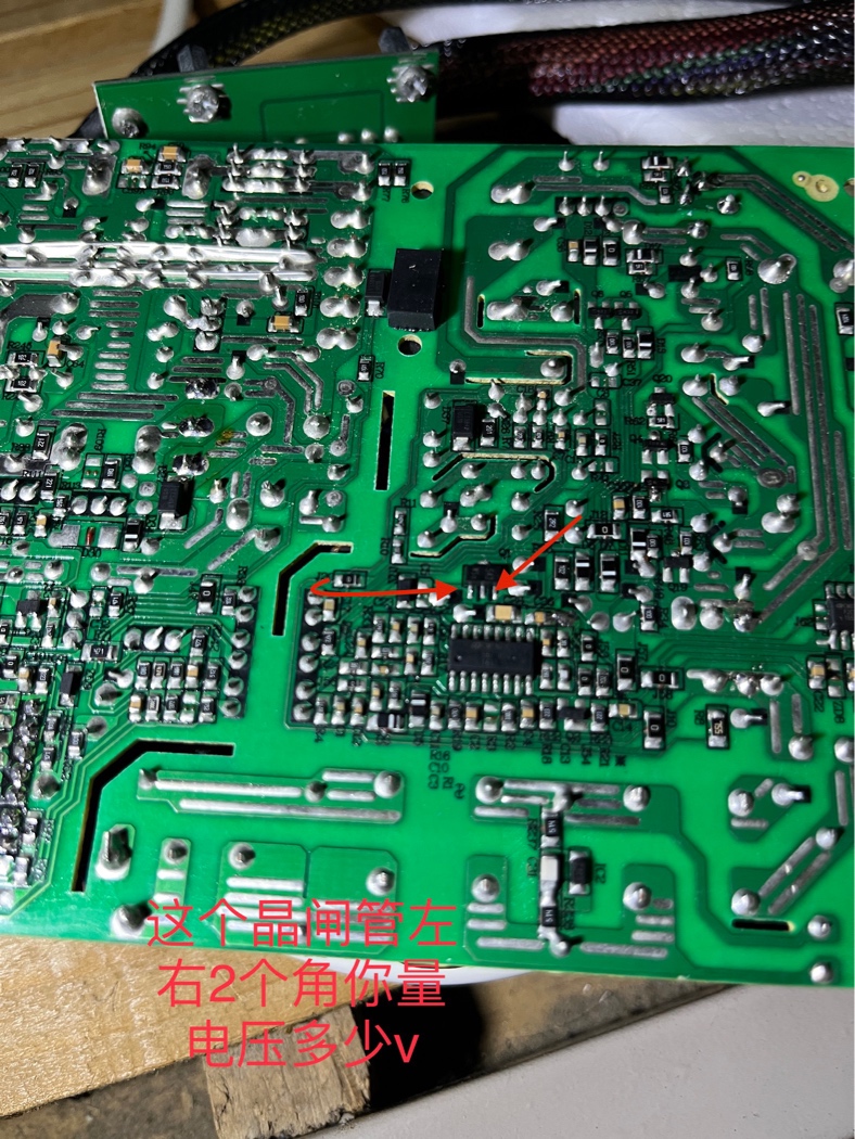

作者: 白茶清欢besos    时间: 2022-9-8 20:54
u1451179 发表于 2022-08-23 10:20
在线量13脚0.69V。不知道怎么断开量,难道取下芯片吗
这个晶闸管左右2个角你量电压多少v

作者: u1451179    时间: 2022-9-10 22:50
白茶清欢besos 发表于 2022-9-8 20:54
这个晶闸管左右2个角你量电压多少v
量了这两侧靠外的两个脚电压不稳,在1.8-2.0伏之间波动
作者: caihuayu326    时间: 2022-9-13 11:01
是不是这个丝印为S43周边的电路有问题了
作者: 白茶清欢besos    时间: 2022-9-16 13:01
我怀疑这s43有问题
作者: qhyxycq    时间: 2022-9-18 21:28
丝印S43是前级的低压供电开关管,给管理芯片和PWM、PFC的驱动对管提供14-16伏的工作电压,输入如果有18伏以上说明待机电源是好的,这个不容易坏。你6800电源13脚和基准电压14脚电压都没得怎么可能工作?通电瞬间有380说明待机电源和6800是好的,后级无短路的话就重点查保护电路反馈电路,Isence,Dclimit两条线是否开路,电阻是否烧毁或者阻值变大。
作者: qhyxycq    时间: 2022-9-18 21:36
那两个电阻一个是PWM电流取样电阻,一个是总回路电流取样电阻,万用表测低于0.3欧姆就没事。PWM取样电阻接在开关下管和地之间,500瓦一般在02欧左右,总回路接在地线和桥堆负极之间,一般在0.1,偏差不大都不会影响电源工作。
