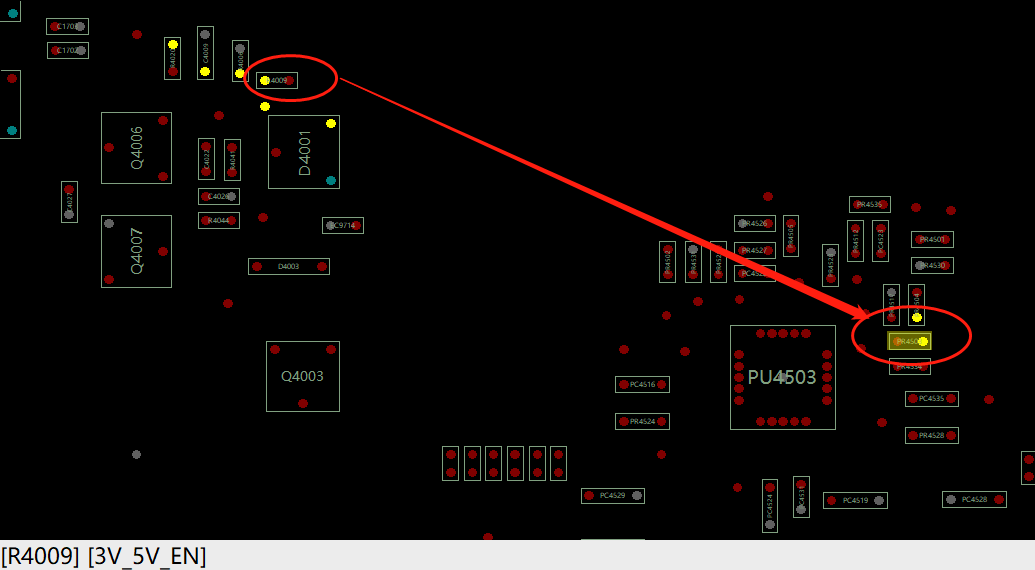

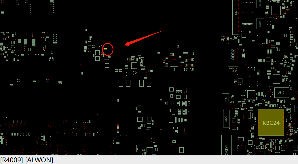

检查 PU4503系统供电芯片,12脚供电正常再查ⅤREG3输出正常,查开启信号无电压
经检查开启信号经过R4009改名为ALWON来自EC,同时经过D4002二级管受控于PURE_HW_SHUTDOWN#,受控温控芯片立板实物没装不用管
然后查EC待机条件:供电  时钟 复位 读取程序都OK,那先刷个BIOS,再通电待机正常可开机了
